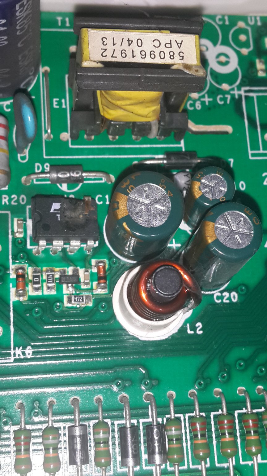

Merhaba

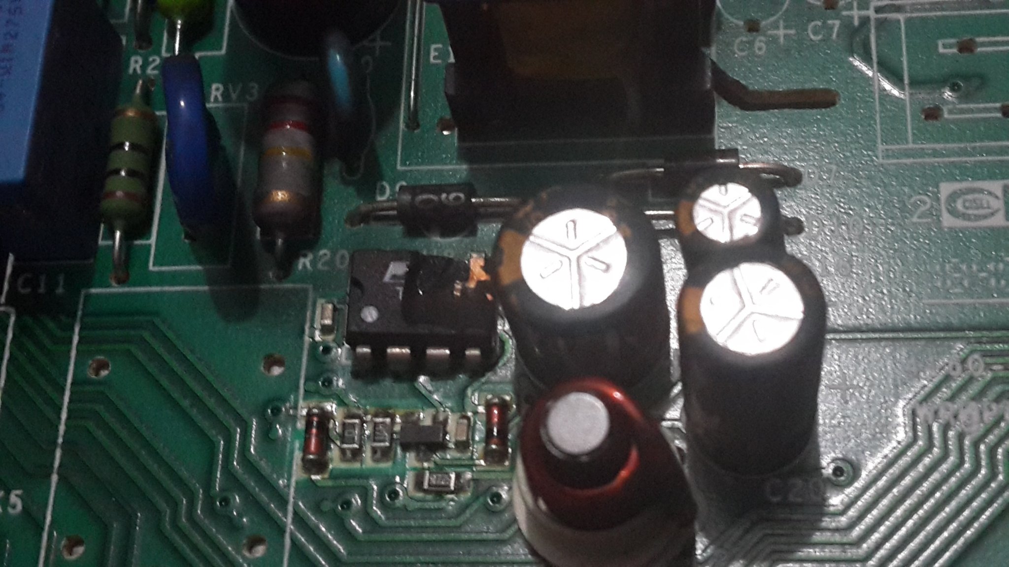

Ariston marka çamaşır makinam arizalandi. baktigimda ana kart üzerinde bir elektronik parçanın yanmış oldugunu gördüm.parçayı degistirmek istiyorum ancak değerleri okunmuyor. yardimci olabilecek arkdas varmi fotoğraflarını atıyorum.
Kart kodu 215007817.01
fotoğraf daha parlak olabilir mi ?TNY ile başlayan entegreye benziyor
Merhaba;

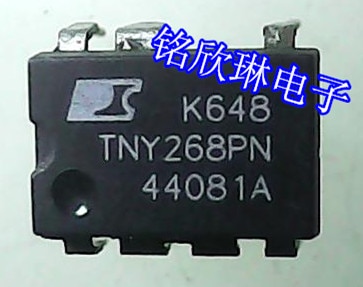

Büyük ihtimal resimdeki malzemeden sizin yanan parçanız.
    6 KB · Görüntüleme: 21
Bended aynı kart varda tny268p erimemş makine çalışmıyor kaçakakım rölesnattırmış kaldırıp tekrar çalıştırmaya kalkmışlar bu kere demoda bile motor dönmüyor kömür saglam kapı kilit kapanmıyor motor dönmüyor.
