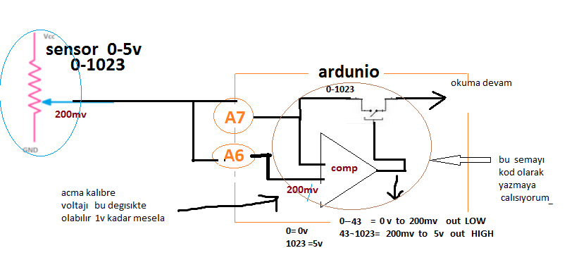

merhaba ardunio ile iki anolog girişi okuyan ve bu girişleri şartlı calıştırabilecegım bir kod yazmayı tasarlıyorum şöyle calısır
önce A6 VE A7 girişleri tanımlayalım 0-5v = 1023 deger okuyacak
A7 önce okumayacak A6 şartı gercekleştinde A7 okumaya baslıcak mesela A6 0-200mv =45 degerini
aştında A7 ye yönlendirip A7 okumaya devatetmesını ıstıyorum ve tekrar geri 45 degerin altına okuma geldınde okumayacak yani A6 kalıbrasyon yapacak kalıbrasyon gerceklesınce A7 calıstırıp okutmaya devam edecek
bunun do whıle ile denedim fakat sonsuz dongu yaptı geri geldımde okumadı yaptım kodlar asada

Dostum çabanı takdir ediyorum ama aynı entegrenin kendi kendini kalibre etmesi gereksiz ve hatta saçmadır. Aynı silikon kılıfın içinde bulunan adc katları aynı çevresel etmenlerden etkilenir. İllaki kalibrasyon istiyorsan ikincil bi opamp kurman lazım. Eğer amacın kalibrasyon değil de 200mV altındaki değerleri gözardı edip üstündeki değerleri okumaksa sadece bir analog giriş yeterlidir. Aşağıdaki kod değer 45 üzerine çıkarsa kaydeder ve çıkışı bir yapar.

bu kodlarda zorlanmam normal galiba iyi elektronik tecrubesıne sahıbım ama kodlar bıraz daha cok deneme gerektriyor cogu devreyi karsılastırıcıları dizayn ediyorum ama karsılastırıcı opamplar koyduktan sonra atmega 328 niye var denmezmı zaten eskiden boyleydi mcu lar cıktı herseyi yaptırabılırız gıbı izlenim olustu bende
caibrasyona gelince ismini kalıbrasyon ben koydum aslında bir voltaj izleyici olarak calısacak ismine ne dersen o olur ???
45 deger civarında istememın nedeni bu aralıkta voltaj oynamaları oluyor ve atmega 328 olur olmadık cıkıs verdıyordu parazit gibi voltajı basıt filitretsekte ani voltaj hareketlerini görmezden gelemıyor sensor hassas ısı sensörü 0-5v veriyor özellikle 0-300mv arası cok hareketli ortamda ısınan herseyide algıladı ıcın iki anolog giriş düşündüm biri hep okusun A6 digeride onu takip etsin gibi tek giriş bende düşündüm zannedersem basit 40 deger alanı görmeyen kodlat buna benzerde oluypr
sensorValue = map( 40, 1023, 0, 255, gibi
Aref pinini 100nf bir kondansatörle gnd a bağlarsan dalgalanma azalır, ama böyle işlemlerde saniyede bir yerine 10 kere ölçüm yapıp ortalamasını almak daha akla uygun olanıdır.

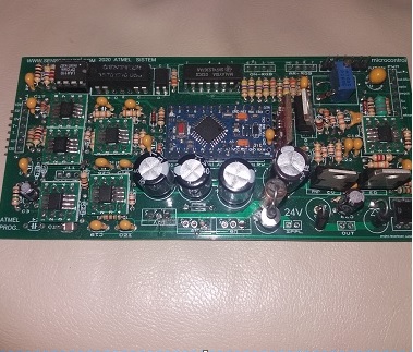

merhaba calıstırdım kodlar derlemede sorunsuz yapmak istenen cizimle tam olarakta cizdim pcb kart benım tasarırmım promını tabı program yuklenmeyınce hıc bı ıse yaramıyor
ortalama almaya gerEk yok sanırım ilk okuma dan sonra sistemi tamamen millisle yapmak mumukunmu hıc delay olmuycak
(roleac A6 OKUMA komutu sadece 200ms de bir okuma yenıleme yapsın yeterlı
bu işinde üstesınden gelıcez insallah yardımcı ustalar sayesınde bu kart kendıne gelecek derlenen kodlar calısıyor fakat cok ıyı bir revizyona ıhtıyacı var tek sihirli bir dokunusa ıhtıyacı var
otomatik kazanc ptc direnci a2 ye gore azalıp artacaktı yetiştiremedim
A3 İLE D1 KOD ILAVE EDEMEDİM buton ile manuel calısır d0 kullandım a3 ve d1 aktıf olur gırısler yetmedi birde daha iyi anlasılması ıcın bır cızım paylastım
eproma hangı kazancdaysa o kazancı hep kayıtlı tutarak acılıp kapanmada aynı kalıyor
program atılan 10 11 12 13 gırısleri aynı zamanda giriş cıkıs olarak atanıyormu bır kere yaptım olmadı
merhaba calıstırdım yapmak istenen cizimle tam olarakta cizdim pcb kart benım tasarırmım promını tabı program yuklenmeyınce hıc bı ıse yaramıyor bu işinde üstesınden gelıcez insallah yardımcı ustalar sayesınde bu kart kendıne gelecek derlenen kodlar calısıyor fakat cok ıyı bir revizyona ıhtıyacı var tek sihirli bir dokunusa ıhtıyacı var

Evet tam olarak böyle birşey olması lazım. Yaptığını paylaşırsan yardımcı olurum
