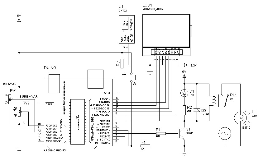

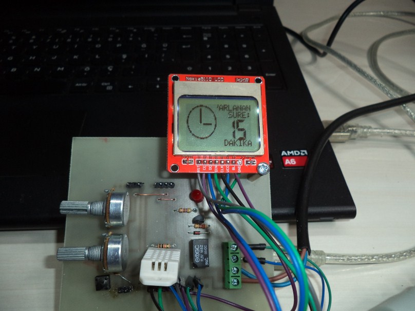

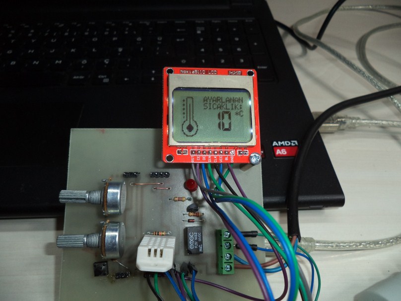

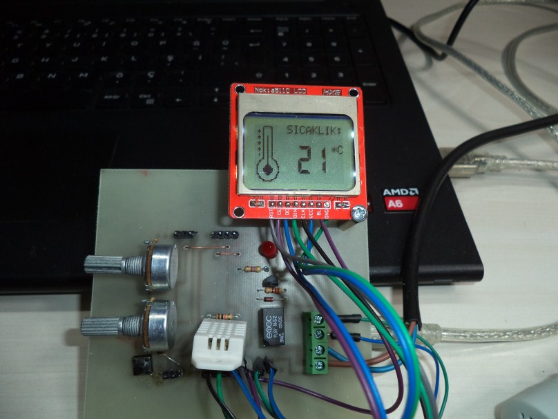

Bu dersimizde arduino ile termostat (ısı kontrol) devresi yapmayı öğreneceğiz.
Yapacağımız termostatın özellikleri şu şekilde:
Ortam sıcaklığı lcd ekranda okunacak
Ortam sıcaklığı 0 ila 40 derece arasında arzu edilen bir seviyeye düştüğünde bir ısıtıcının 0 ila 30 dakika arasında arzu edilen süre kadar çalışması sağlanacak.
Isıtıcının devreye gireceği sıcaklık derecesi ve ısıtıcının devreden çıkacağı süre programda her hangi bir değişiklik yapmadan birer potansiyometre ile ayarlanabilir olacak
Ayarlanan sıcaklık ve süre değerleri lcd ekrandan okunacak.

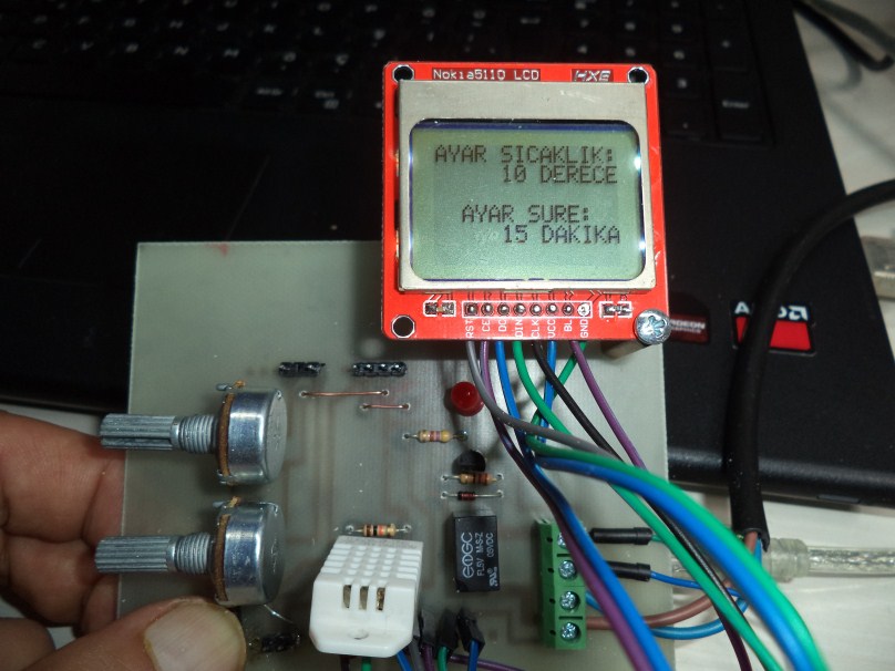

Kullanma talimatı:
Butona basılı tutularak ekranda ayarlanan sıcaklık ve ayarlanan süre değerleri gözlenir.
Arzu edilen sıcaklık derecesi ve ısıtıcının devrede kalacağı süre potansiyometreler ayarlanarak belirlenir. Ayarlanan değerler ekrandan okunur.[/li]
Buton bırakıldığında ayarlama işlemi tamamlanmış olur ve sistem çalışmaya başlar.

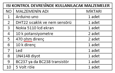

Gerekli malzemeler:
Devre şeması:
Baskı devresi:
Arduino kodları:
