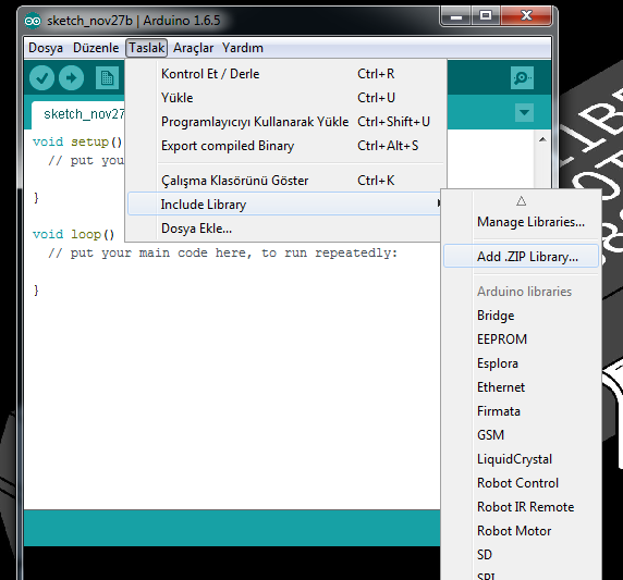

Arduino kütüphanesinin eklenmesi:
Nokia 5110 lcd ekranı arduino ile beraber kullanabilmek için 5110 kütüphanesini arduino programımıza eklememiz gerekiyor. Söz konusu kütüphaneyi konu ekinden ya da kütüphane yapımcısının sitesinden indirebilirsiniz.
Kütüphanemizi indirdikten sonra aşağıdaki resimde görüldüğü şekilde kütüphane dosyamızı çağırıp arduino programımıza ekliyoruz. Bu işlemi her uygulama için ayrı ayrı yapmamıza gerek yok. Bir kere eklendi mi tamamdır.

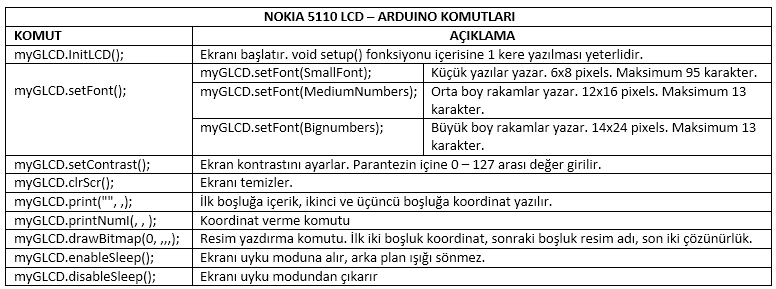

Nokia 5110 LCD kütüphanesi komutları:

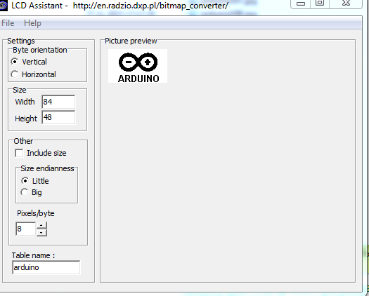

Ekrana resim yazdırma:
Ekrana resim yazdırmak için öncelikle internetten bmp uzantılı bir resim buluyoruz. Paintte de kendiniz hazırlayabilirsiniz. Daha sonra bu resimi LCD Assitant programı ile c uzantılı olacak şekilde kaydedip arduinoprojemizin bulunduğu klasöre atıyoruz.

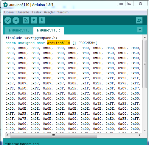

İlgili proje dosyamız açıldığında bu c uzantılı dosya program sekmesinde görüntülenecektir.
4'lü gruplar verilen kodların üzerinde yazan satırlardaki kodları aşağıdaki kodlarla değiştiriyoruz.
Kod:
#include <avr/pgmspace.h>
const unsigned char arduino5110 [] PROGMEM={
Bu örnekte c uzantılı dosyamızın adı arduino5110 olduğundan 2. satırdaki arduino5110 yazısına dikkat ediniz. Bu bölümü kendinize göre düzenleyiniz.
