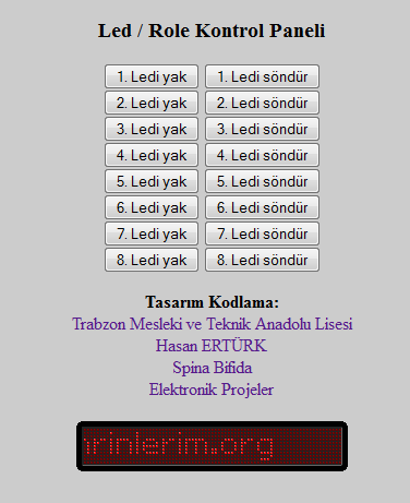

Kontrol paneli görüntüleri:

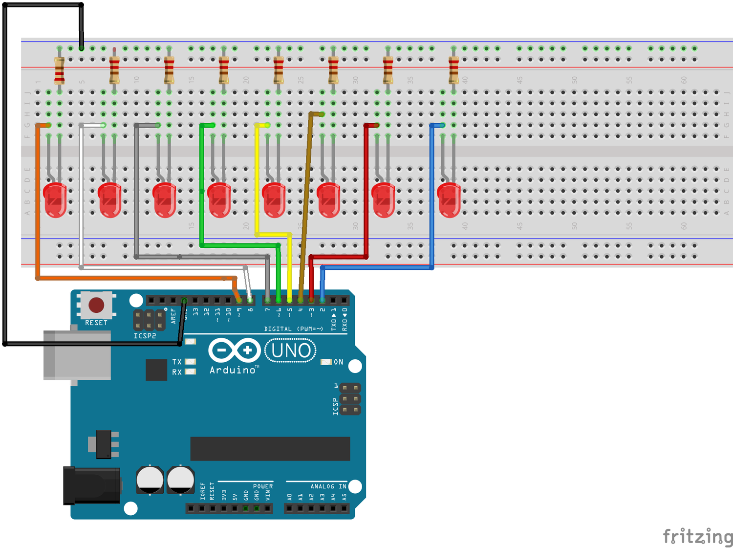

Fritzing şemamız:
Fritzing dosyasını konu ekinden indirebilirsiniz.

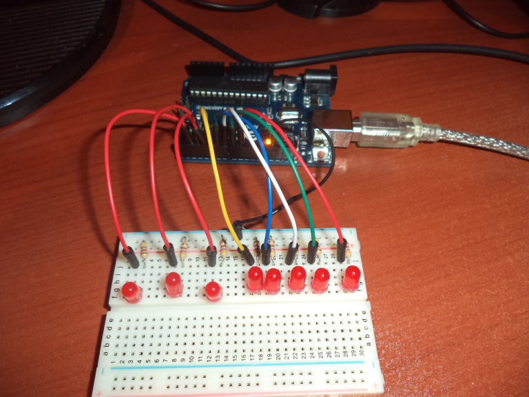

Bu dersimizde localhost üzerinden php ve arduino ile 8 adet ledi açıp kapatmayı öğreneceğiz.Bu ugulama ethernet shield gerektirmez.
Gerekli malzemeler:
Arduino uno
Led (8 adet)
470 ohm direnç (8 adet)
Bağlantı kabloları
Deney bordu
Ledlerimizi php formatında hazırlayacağımız bir web sayfası üzerinden kontrol edeceğiz. php sayfalar bir web sunucusu üzerinden çalıştığından eğer ki bilgisayarımızda localhost kurulu değilse sayfayı görüntelememiz mümkün olmaz. Bu nedenle bilgisayartınızda localhost kurulu değilse öncelikle localhostu kurmanız gerekmektedir. Ben localhost olarak wampserver kurdum. wampserver yerine xampp, easyphp.org gibi alternatif localhost arayüzlerini kurabilirsiniz.
Şimdi php sayfamızı hazırlayalım. Sayfamız için gerekli php kodlarını bir metin editörüne yapıştırıp, phpArduino.php isminde kaydediyoruz. Daha sonra bu dosyayı localhostumuza atacağız. Ben wampserver kurduğum için bu dosyayı C:\wamp\www içine atıyorum. Dosyayı kendisi oluşturmak istemeyenler konu ekinden indirebilir.
php kodlarımız:

<center>
<h3>Led / Role Kontrol Paneli</h3>
<form method="post" action="<?php echo $_SERVER['PHP_SELF']; ?>">
  <input type="submit" name="submit1" value="1. Ledi yak">
  <input type="submit" name="submit2" value="1. Ledi söndür"><br>
  <input type="submit" name="submit3" value="2. Ledi yak">
  <input type="submit" name="submit4" value="2. Ledi söndür"><br>
  <input type="submit" name="submit5" value="3. Ledi yak">
  <input type="submit" name="submit6" value="3. Ledi söndür"><br>
  <input type="submit" name="submit7" value="4. Ledi yak">
  <input type="submit" name="submit8" value="4. Ledi söndür"><br>
  <input type="submit" name="submit9" value="5. Ledi yak">
  <input type="submit" name="submit10" value="5. Ledi söndür"><br>
  <input type="submit" name="submit11" value="6. Ledi yak">
  <input type="submit" name="submit12" value="6. Ledi söndür"><br>
  <input type="submit" name="submit13" value="7. Ledi yak">
  <input type="submit" name="submit14" value="7. Ledi söndür"><br>
  <input type="submit" name="submit15" value="8. Ledi yak">
  <input type="submit" name="submit16" value="8. Ledi söndür"><br>
</form>
