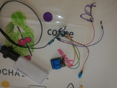

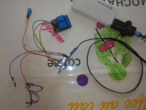

Bir kaç gündür uğraşarak nodeMCU'yu uzaktan kumanda edecek şekilde belli bir seviyeye getirebildi. Sonuçta bu kart DC5V girişi ile 3.3V ile çalışmaktadır. Elektrik olduğunda sürekli şarj olabilecek bir powerbank ya da bir adet lityum 18650 pil ve tp4056 şarj modülü ile oluşturulacak bir sistem kurulabilir. AC220V ile çalışabilecek bir röle ile şebeke elektriği olduğunda açık olan uçları nodeMCU pinlerine tuş şeklinde bağlanarak, elektrik gittiğinde bu röle bırakacağında tuşa basılmış işlemi görüp ilgili kod kısmı ile e-posta atılacaksa veya ne yapılacaksa nodeMCU tarafta yaptırılabilir. Bu arada ortamda internet olduğunu ve şebeke gittiğinde de modemin bir süre yedek enerji ile devrede olması sağlanmalıdır. Belki bunun tersi olarak enerji olduğunda sürekli e-posta atan enerji gittiğinde e-posta atması kesilen bir sistem de tasarlanabilir. En kolay yöntem bu şekilde olsa da, her dakika e-posta atılacaksa çok sayıda e-posta kutunuza gelecektir, rahatsız edici olabilir. Biraz ileri bir yöntem basit mobil bir uygulama ile nodeMCU'yu konuşturup, bir şekilde sürekli iletişimde bırakarak, iletişim kesildiğinde bir uyarı verdirilebilir. Bu arada internetin kesilmesi de iletişim koptuğu anlamında gereksiz uyarıya sebep olabilir. Aklıma gelenler şimdilik bunlar. Bilgi seviyesi yükseldikçe ona göre çözümler üretilebilir.
Bu arada benim çalışmamdan bir kaç foto.;)

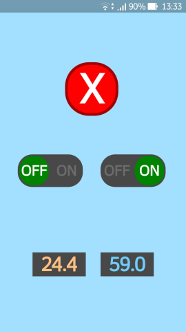

RemoteXY.com ile uzaktan kontrol. Röle1 ve 2'yi aç kapa, Röle1'i açıksa kapat kapalıysa aç (X) ve DHT11'den gelen ortam sıcaklığı ve nem yüzdesi.
