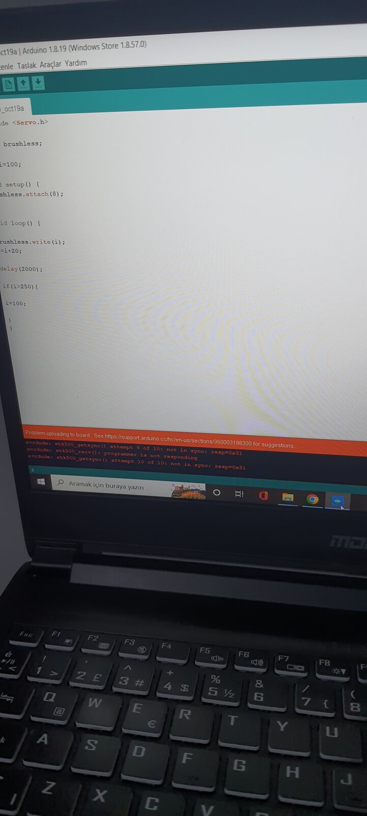

avrdude: stk500_getsync() attempt 7 of 10: not in sync: resp=0x2e
Upload error: Failed uploading: uploading error: exit status 1
bu hatayı aldım.
Arduıno'da brushless motor kontrol etmeye çalışıyordum. Ama yükleme yapamadı karta sürücüleri yükledim, arduınonun her şeyi tam ama sorun ne çözemedim.
Yüklenirken şu yazıyordu komut yolunda.
Sketch uses 2044 bytes (6%) of program storage space. Maximum is 30720 bytes.
Global variables use 52 bytes (2%) of dynamic memory, leaving 1996 bytes for local variables. Maximum is 2048 bytes.

maalesef olmadı bunu çok kez denedim ama sonuç hep aynı, bu arada 2 kart kullanıyorum biri arduıno nano bırı uno ve ikisinde de aynı hatayı alıyorum. bence sorun uygulamada kod dogru , kurulumlar tamam ama sonuç yok.

O zaman kodlamayı veya bağlantıyı görmeden bir şey diyemem. İnternette Arduino ile brushless motor sürülen birkaç video var.
klon ise, doğru sürücüyü yüklemek çözüm olabilir.
bytes den bahsediyor hataların içinde, bende çok boğuştum zamanında bu hata ile, de hatırladığım kadarı ile, gps data logger skech içerisine lcd ı2c ekledikten sonra oldu, hata yoktu eminim çünkü nodemcu kabul ediyor unoda bu hatayı alıyordum orjinal uno, sonra serial okumaları ve gps kodların içinden ihtiyaç fazlası kodları sildiğimde yükledi,
emin olmamakla beraber ardu ya sığmıyor kodların yeterli bellek yok,
kartı mega olarak seç derle de sadece bak yine aynı hatayı verecekmi
hocam olmuyor yine, bu arada bu kod sorunu sadece nano da var uno da yok
