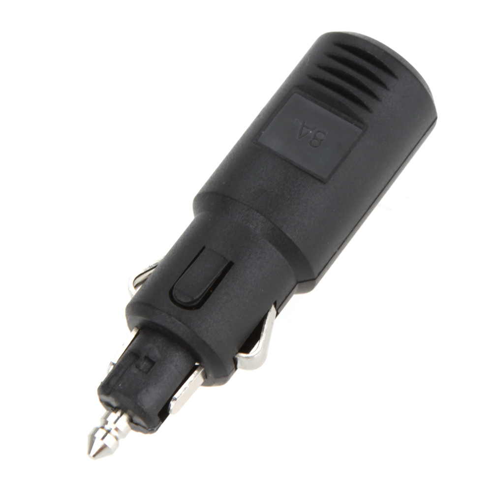

Merhaba öncelikle ben arabadaki çakmaklık girişine bir kablo alıp 2 metre şerit led yakmak istiyorum sıkıntı olurmu akü kaç saatte biter. bunu yapmamın sebebi her sene yaylaya çıkariz malum orda elektrik yok o yüzden böyle bir şey düşündüm olurmu?
Araç aküsü 12v 60Ah 'dir yeni ve tam şarjlı bir akü 1A yükü 60h yani 60saat besler bu işin teorik kısmı. Akünün sıfır olmayışı ve tam şarjlı olmadığı kabul edildiğinde bu değer enaz %40 düşer.
1m led 1A kabulüyle 2m led 2A çeker dersek teoride sıfır ve tam şarj akü 30saat besler denir. Aslında bu akü verimi ve şarj durumu göze alındığında uygulamada yükü 15 saat besler diyebiliriz. Marş akımını karşılayıp yaylada kalmaman :) gerektiğini de düşünürsek sen 7-8saati geçirme !
saolun abilerim zaten akşam 8 de açılıp gece 12 de filan kapanır
Unutulmaması gereken en önemli husus binek arçalarda marş akımının 50A-200A arasında seyrettiğidir. Eski ve tam şarj olmamış bir akü için 7-8 saat bile fazla gelebilir. Pazarcı bir arkadaşın doblo aracına aluminyum profil üzerine 2,5m 3chip şerit led yapıp çakmaklıktan enerji alacak şekilde bağladım, aynı uyarıları kendisine de yaptım, 5-6 saat sürekli yandı gece marşı almakta biraz zorlandı ama araç çalıştı demişti.

olmazmı dağ bayır :) oda olmadı orda tüm köy ahalisi var bi arabayla takviye ederiz :) hepiniz çok saolun uzun zamandır bu konuyu düşünüyordum. siz bağlantıyı nasıl yaptınız direk çakmaklıktan lede mi bağladınız ?

Evet çakmaklıktan enerji almak için adaptörler var ordan lede bağlantı yaptım. Doblonun arka kısmında 10A çıkış yeri var.
