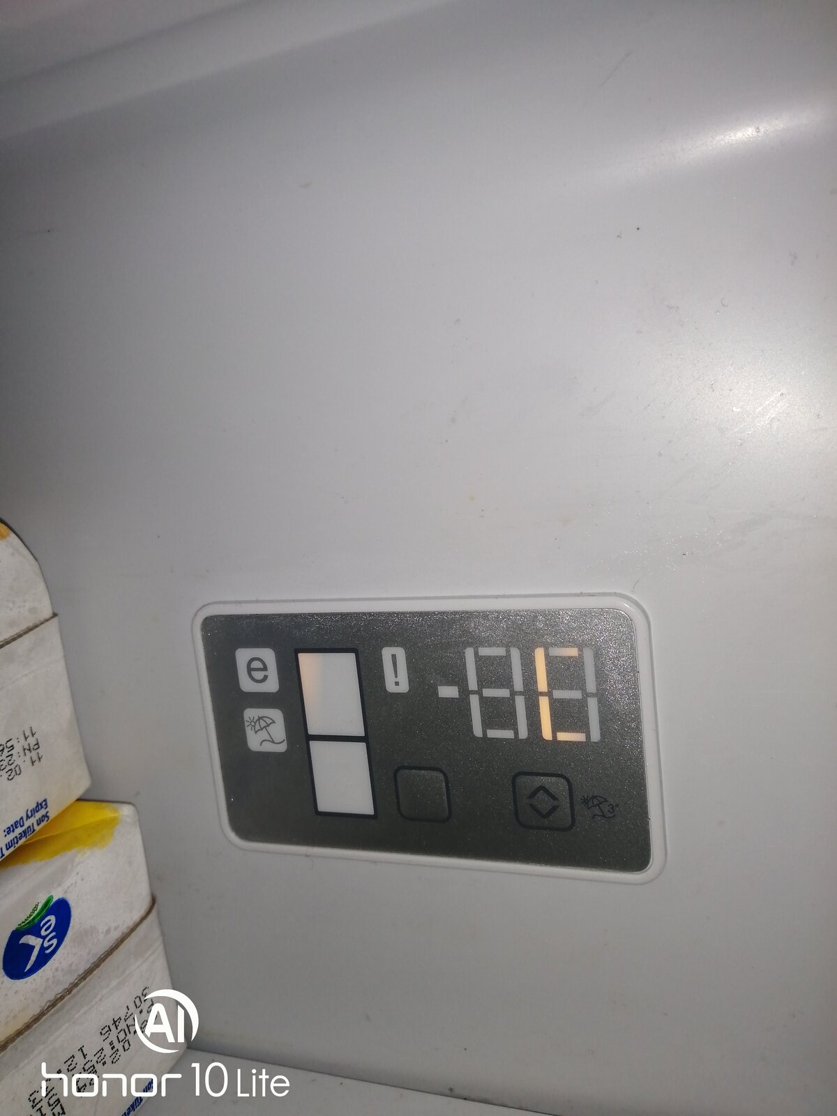

sayın ustalarım hepinize hayırlı işler dilerim. Resimdeki buzdolabı altus no frost A++ buzdolabının dijital göstergesi.. Ünlem işareti yanıp sönüyor ve dolap soğutuyor. İnternette araştırdım ama resetleme nasıl yapılacağını bulamadım.
Bu konuda yardımcı olursanız sevinirim.. Herkese hayırlı işler dilerim

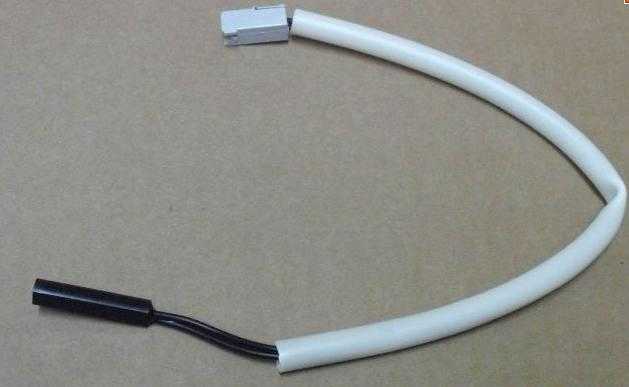

Serviste bulamadım, internetten sipariş verdiğim ve gelen termik sigorta dedikleri şey fotoğrafta ekli olanmı, doğru malzememi gelmiş acaba,

Bu sektörde değilim. Ürün benziyor. Termik sigortaların üzerinde atma sıcaklıkları yazar. Bunda sicaklik bilgisi akım bilgisi var mı?

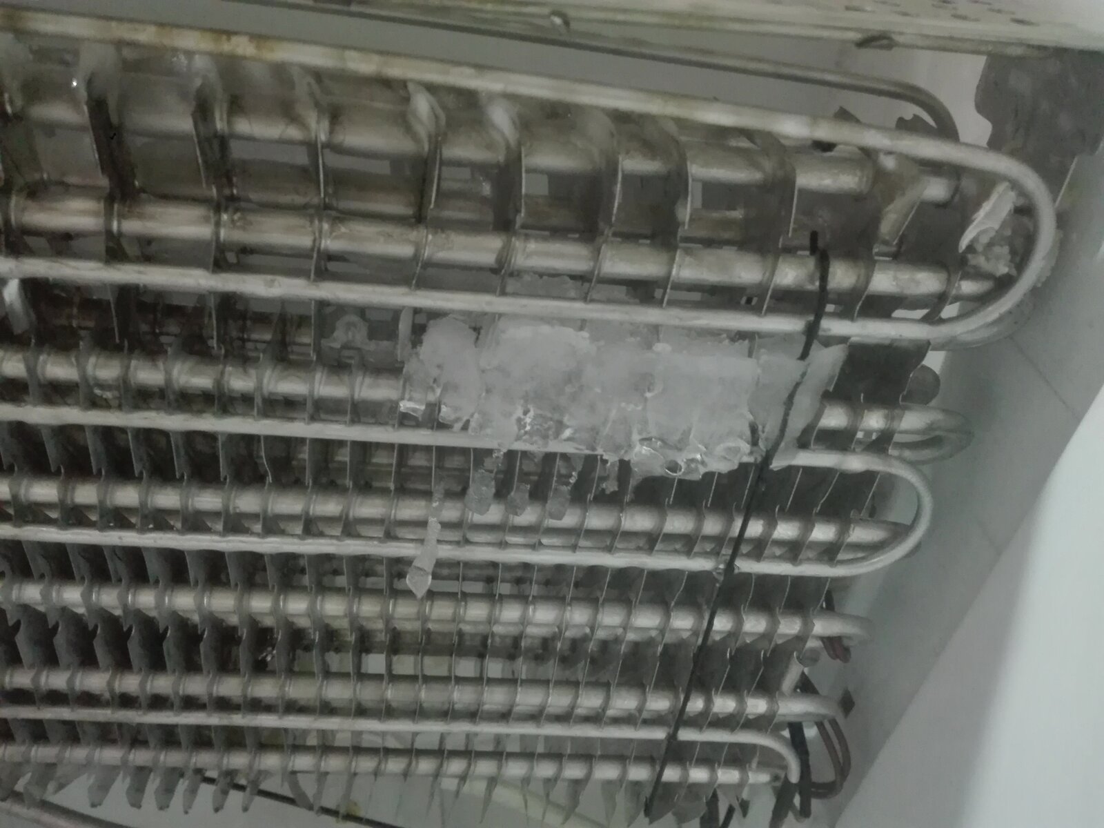

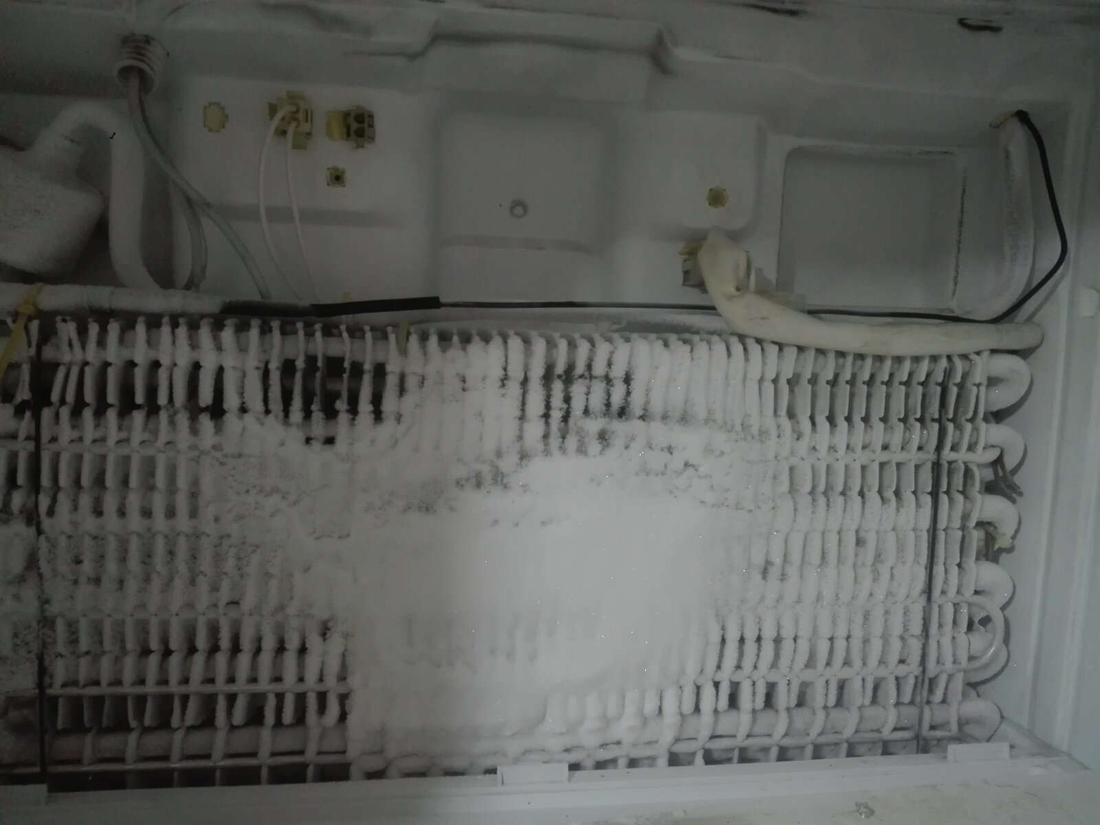

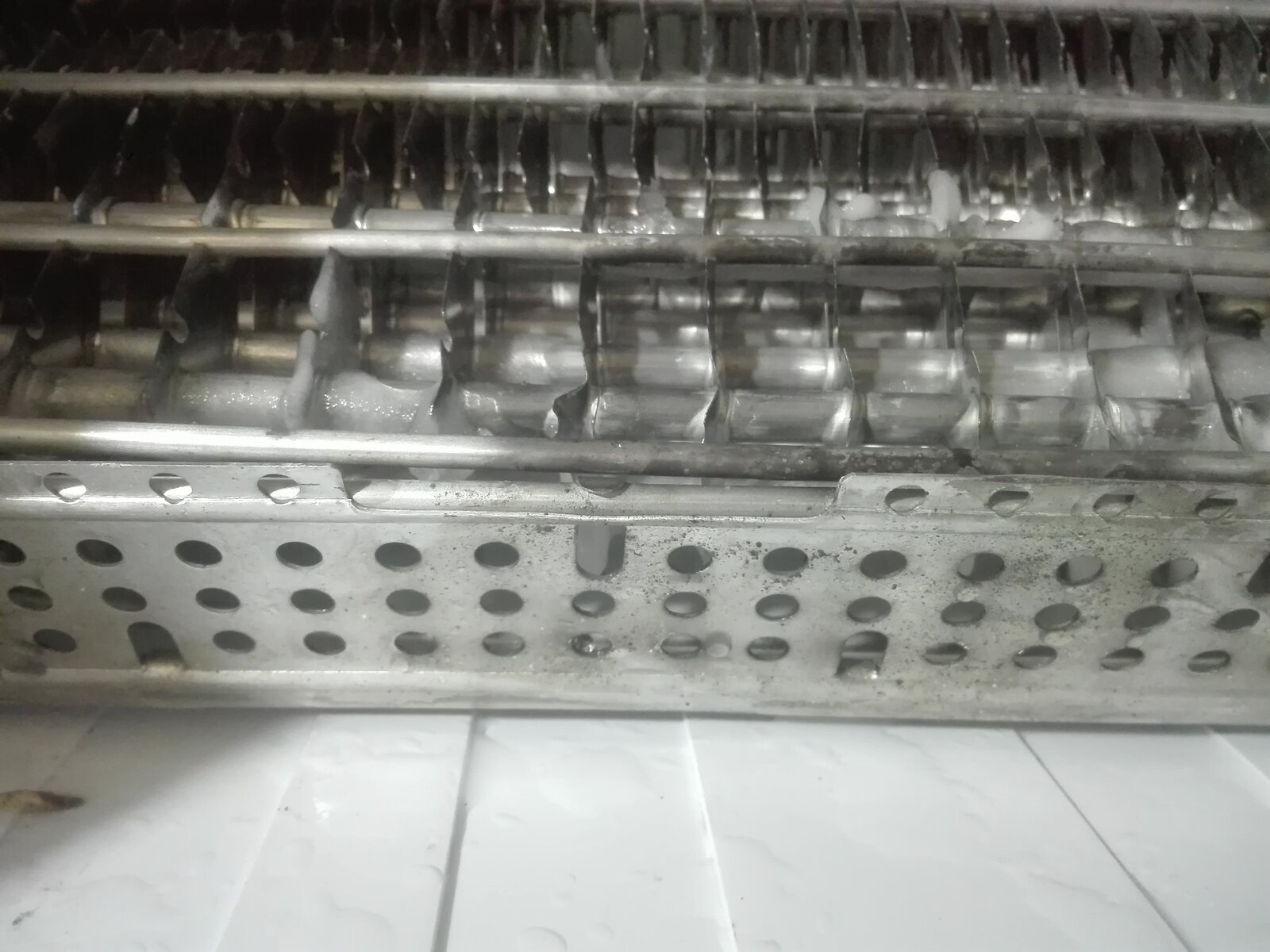

Şimdi dolabın derin dondurucu kısmını söktüm, komple buz kaplamıştı, buzun çözülme işlemini yaptım evap üzerinde Sigorta diye birşeye rastlamadım, yanlız evap ısıtıcının alt iki borusunda siyahlanma vardı acaba evap ısıtıcı yanmış olabilirmi

Bu yanıp sönen ünlem işaretleri NF buzdolaplarında oluşan sensör arızaları ve sensör temassızlıklarından tutun da EVAP motoru arızasına veya sıkıntısına kadar çok değişik hata kodu karşılıkları şeklinde olabilen (F1, F2,......F5, F6 şeklinde Arçelik NF buzdolaplarında hata kodu karşılıkları şeklinde arıza durumu) karşılıkları şeklinde bulunur. NF buzdolabınız bu durumda yine soğutmasına soğutur ama 24-36-48 saat sonra derin dondurucu kısmında defrost sıkıntısı fasılalı yanıp sönen bir uyarı karşılığıyla oluşmuşsa (örneğin defrost sensörü arızasıyla) üst dondurucu bölüm buz tutarak periyodik olarak defrost sensörü sıkıntısıyla (arızası veya devre dışı kalmasıyla) oluşan buzları evaporatör üzerinden alt ve üst rezistansla (termik sigortayla seri bağlı olarak) ısıtıp eritmeyebilir. Bu durumda üst dondurucu bölme yeterince soğuk olsa bile alt soğutucu bölümünün sıcaklığı 4-5 derecelerde sabit kalamayıp günler geçtikçe sürekli artmış, 4-5 derecelerde sabitlenip kalamamış olur.
Eğer alt soğutucu bölmede iç bölme sıcaklığı saatler veya günler geçtikçe giderek artarsa mutlaka defrost sensörü sıkıntısı veya uyarısı yanıp sönen bu ünlem işaretiyle bilgi (uyarı) amaçlı verilmiştir. Dolabınızda mutlaka bir yerde veya iç sensörlerinde bir sıkıntı mutlaka oluşmuştur. Bu uyarı olumsuzluğu resetlenmeyle değil ancak mevcut arızası tespit edilip giderilerek bu hata veya arıza hata uyarısı yok edilebilir. Bu nedenle Altus NF buzdolabınızın arıza hata kodlarını çok iyi araştırmanızı ve kesin çözümü içinse mutlaka yetkili servisine yönelmenizi öneririm. Kolay gelsin.
Çok teşekkürler bilgi için. Çok ayrıntılı ve anlaşır anlatmışsınız
