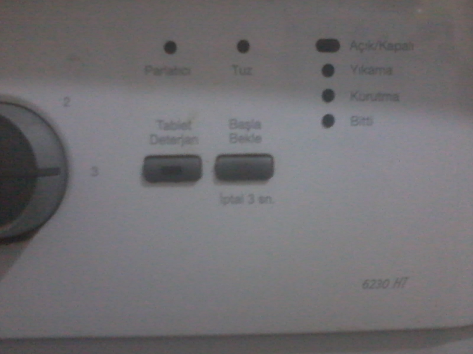

bizimki 6230ht çok abartılı değil mutfak odamın yanında 3-4'te çalışsada rahatsız etmiyor...
