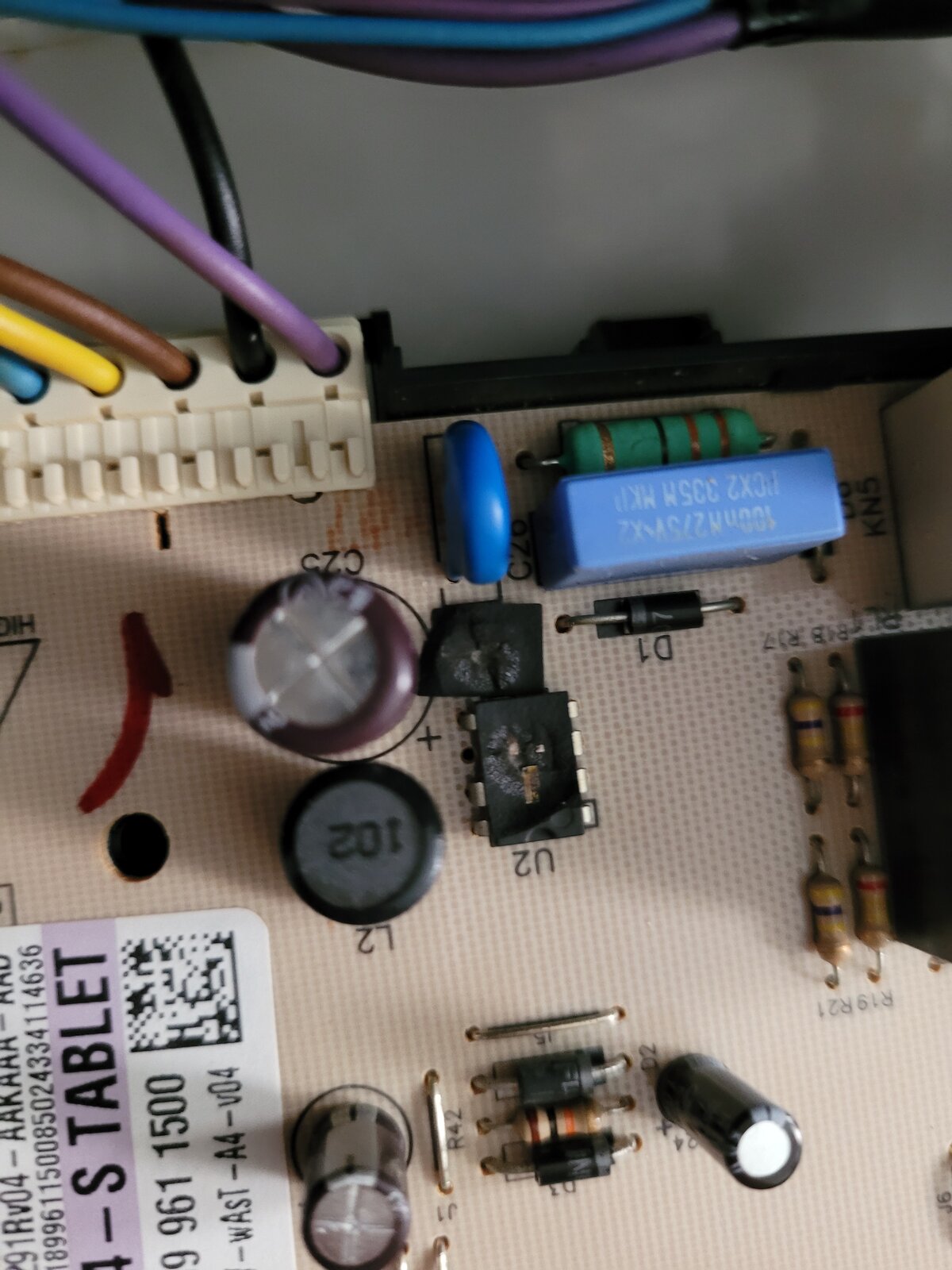

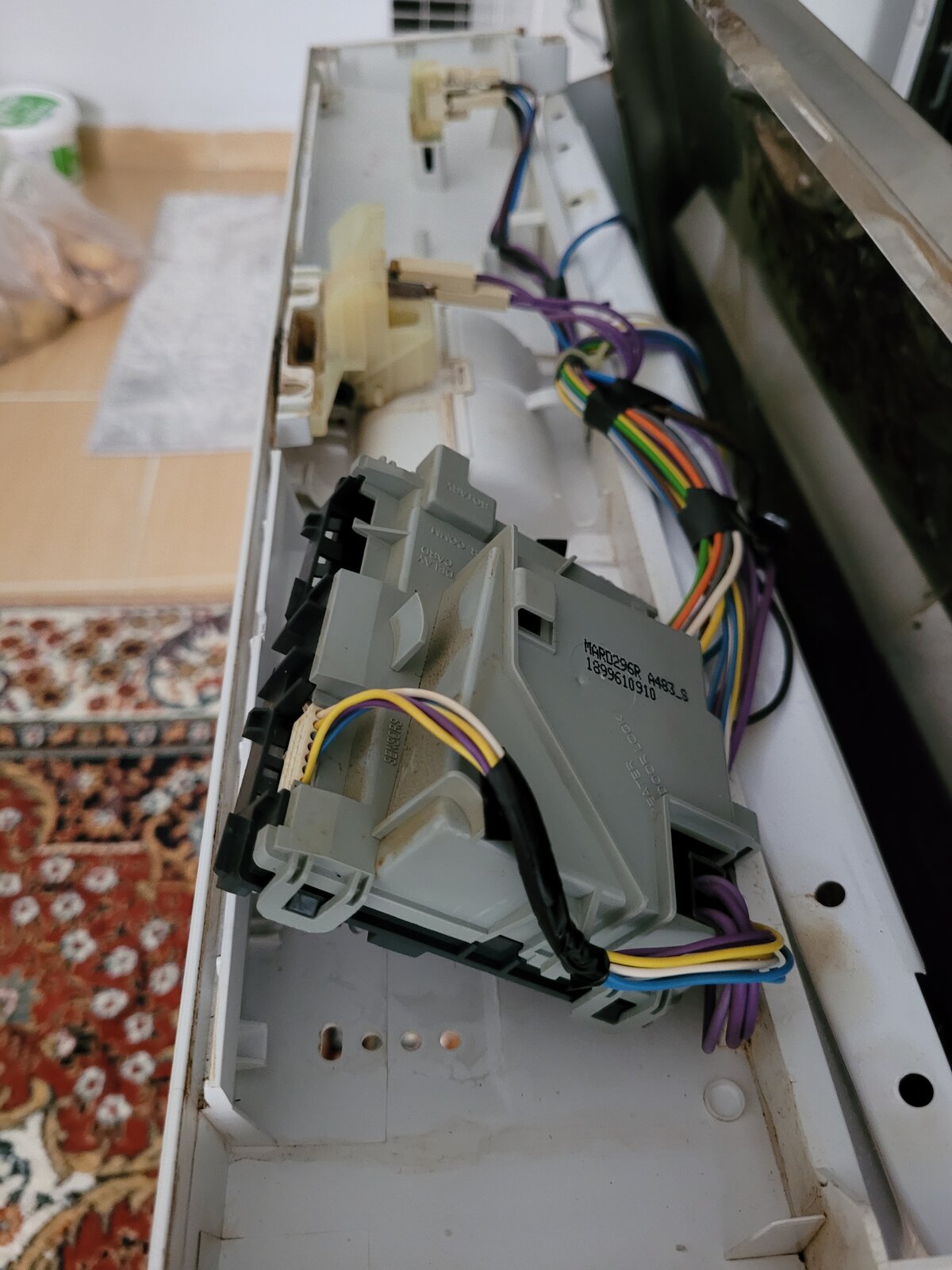

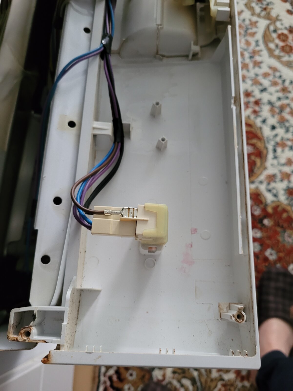

Bulaşık makinesini başlatmak için tuşa bastık ardından çıt sesi geldi ve ışıkları gitti.Prizi kontrol ettim sağlam başlatma tuşuna elektrik geliyor ama ışıklar ve tuşlar çalışmıyor. Kart mı gitmiştir başlatma tuşu mu acaba?

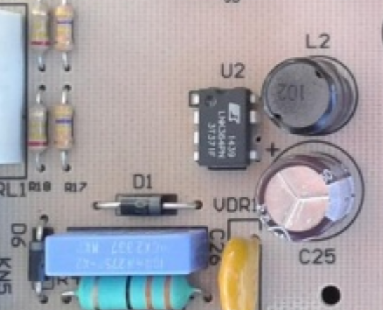

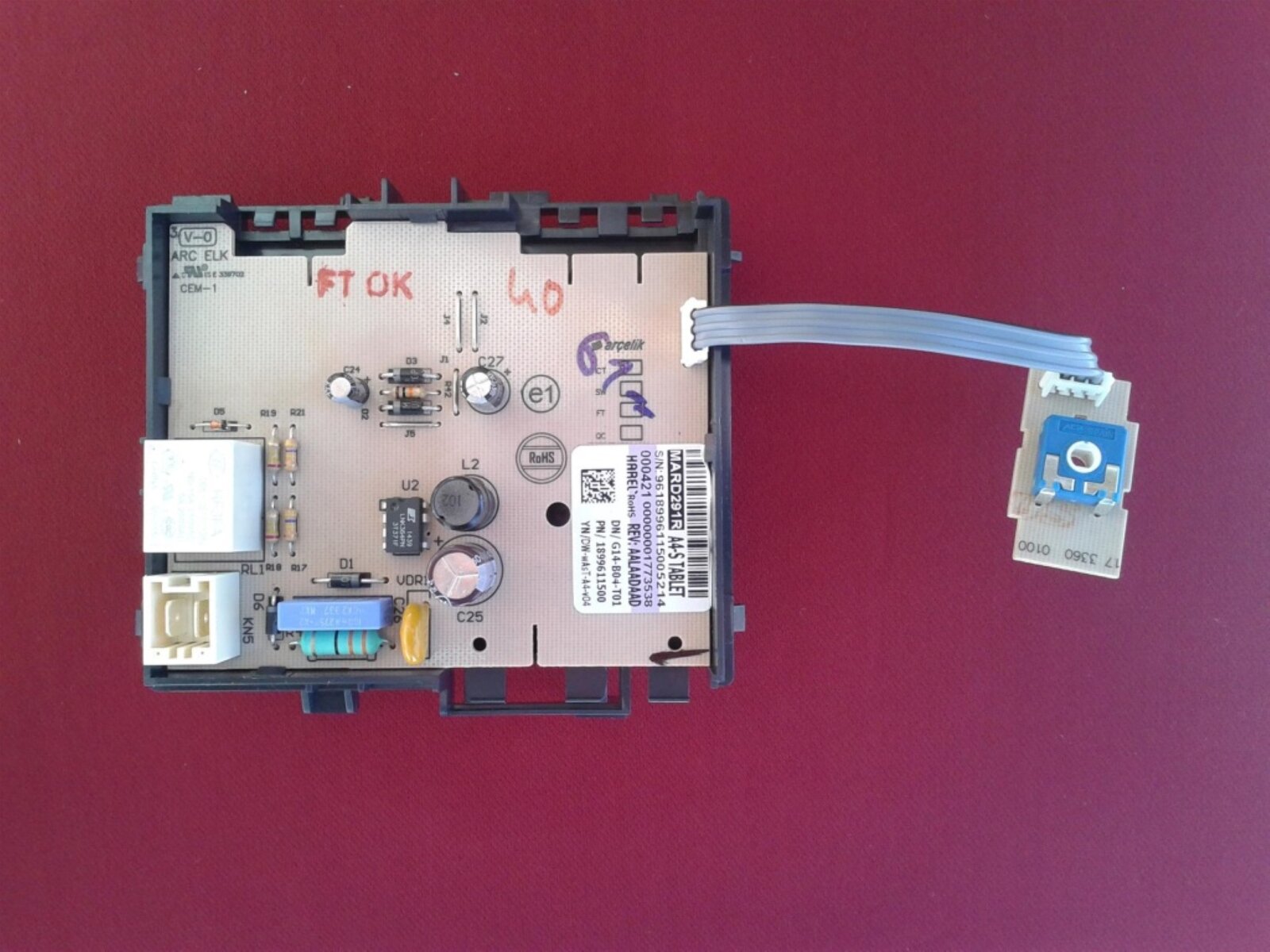

o kartı aç ve onun resimlerini paylaş lütfen. (ikinci resimdeki kapalı kutu gibi olanın içinde)

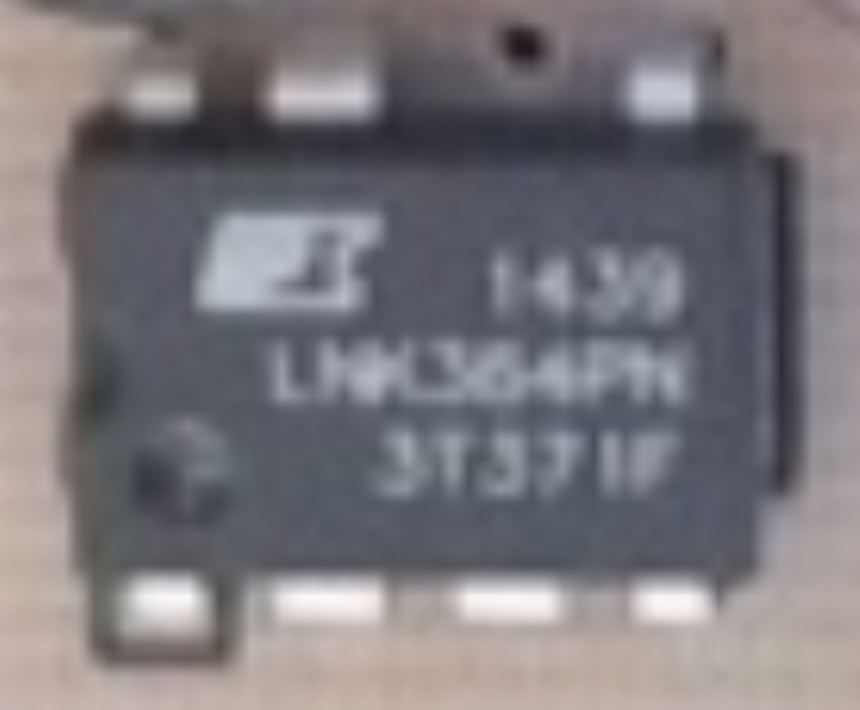

u2 yazan yerdeki parça kırılmış
bak sorunu bizden önce buldun, entegrenin ne olduğunu ben de bilmiyorum, değiştirdin mi sorunun çözülecektir
