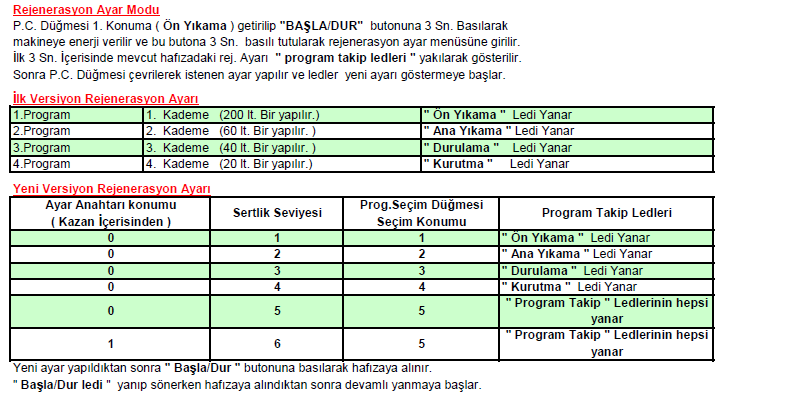

Merhaba. Makine için sanıyorum su sertlik ayarı yapılması gerekiyormuş. Sorunum bulaşıkların kalıntılı ve çizik çıkması idi. Araştırmalarıma göre 3 ü bir arada tablet kullananlar (Samsun için söylüyorum 22 dh sertlik var) tuz kullanmasına gerek yokmuş. Makine de tuz kullanıma nasıl kapatılır? 6040 için buldum aynısı mı?
(program düğmesini 1 konumuna getirin. başla bekle tuşuna basılı tutarak açma kapama düğmesini açın. tam program takip ışıkları yanana kadar başla bekleyi basılı tutmaya devam edin (7 sn) ışıklar yandıkdan sonra sadece yıkama ışığı yanık halde kalacak. daha sonra program düğmesini her tık sağa çevirirken +1 ayar olarak sayıyorsunuz. mesela 1. program 1. su sertlik ayarı. 2. program 2. sertlik ayarı. 3. program.... makinanız 4 programlı ancak 5. seviye de mecvut. boşlukdaki son program 5. seviye ayarı için. getirmek istedğiniz seviyeye program düğmesini getirin ( örnek 5) daha sonra 1 kere başla bekle tuşuna basın. seçtiğiniz su sertlik ayarı hafızaya alınacaktır. bu sertlik ayarı hakkında kullanma klavuzunda açık bilgiler mevcut. tabi bu ayarları su sertliğine uygun olarak yapmak gerekir. eğer 5. ayar da yetmez se kazan içinden diye tabir edilen 6. ayar mevcut. kazan içinde sol yan dıvarda 1/0 ibareti parça mevcut. ok yönünü 1 ibaresine çevirdiğiniz zaman 6. ayarı ayarlamış oluyorsunuz)

Ben ayarlama menüsüne girdiğimde sadece yıkama lambası yanıyordu anladığım kadarı ile en düşük modda. Bu şekilde kalması lazım herhalde. Bu tuz lambası kırmızı yanıyor ya onu söndürmenin bir yolu var mı? Teşekkürler...
SM-N920C cihazımdan Tapatalk kullanılarak gönderildi
tuz lmbasının işığını söndürmek için içine tuz kutusu içine tuz koyacaksınız
