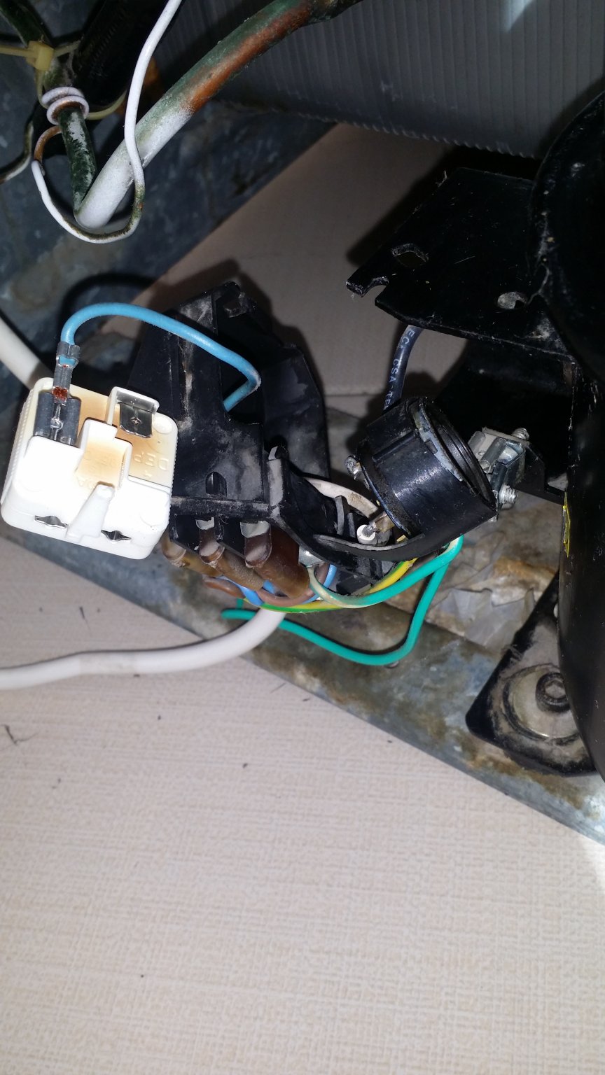

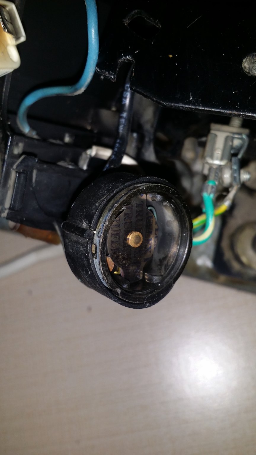

Arçelik 4042 T buzdolabım var.
Sigorta attırıyor. Hemen tekrar takınca 15-20 saniye sonra tekrar atıyor.
Başka prize taktım 3-4 saat sonra tekrar sigorta attı.
Ne yapmalıyım?
Sorunu nasıl çözebilirim.
Ne yapmalıyım?
https://www.kontrolkalemi.com/forum/konu/sigorta-neden-atıyor-olabilir.31140/
Alıntıdır .
Termostat arızası. Termostat kompresörü devre dışı bırakırken kısa devreye sebebiyet veriyor.
Kompresörde mekanik sıkışma gerçekleşiyor (kilitleniyor) ve anlık aşırı akım çekiyor kompresör ısınıp termik açmadan sigorta atıyor.
Termostat değişimi sorunu çözer mi?

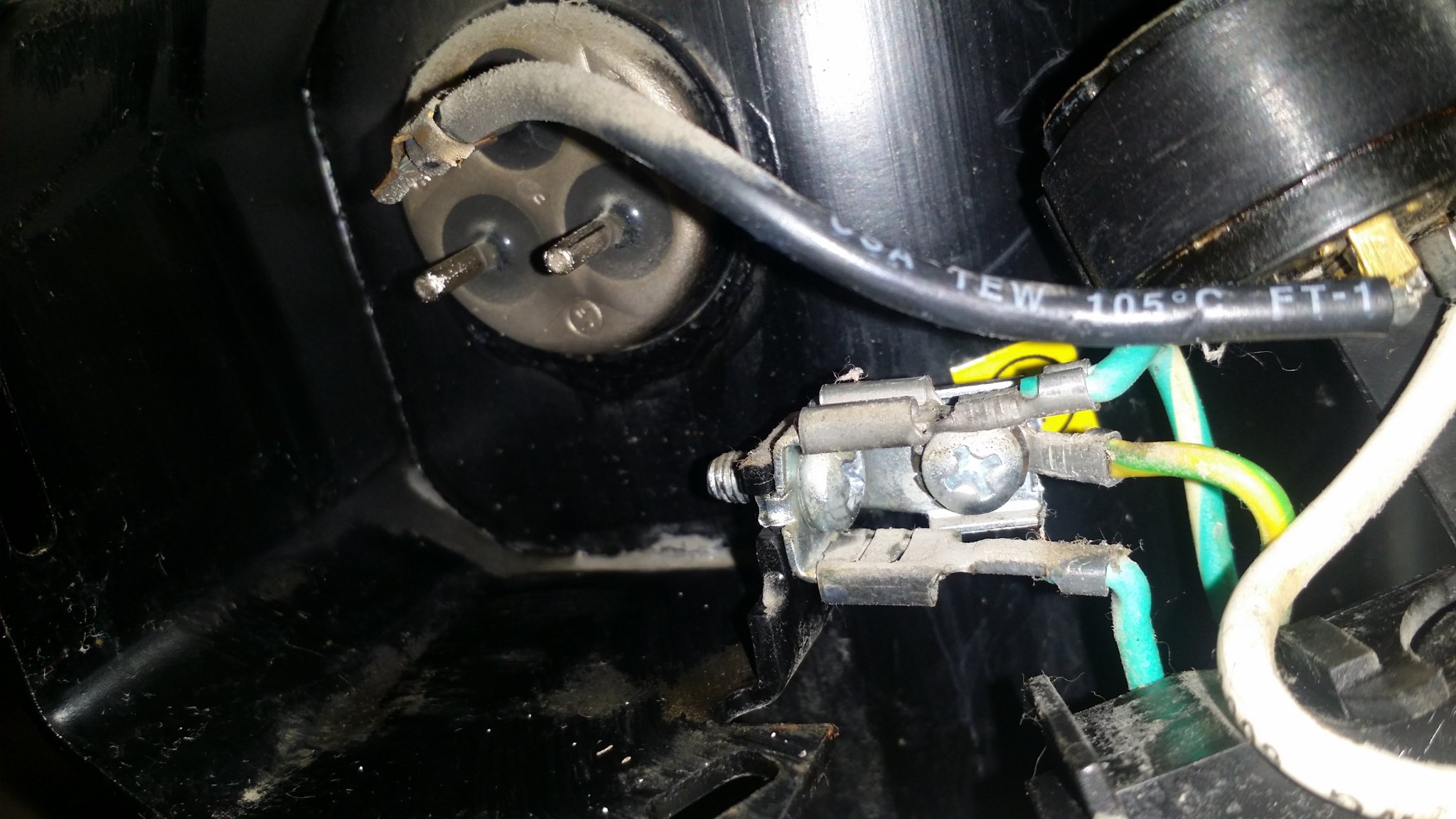

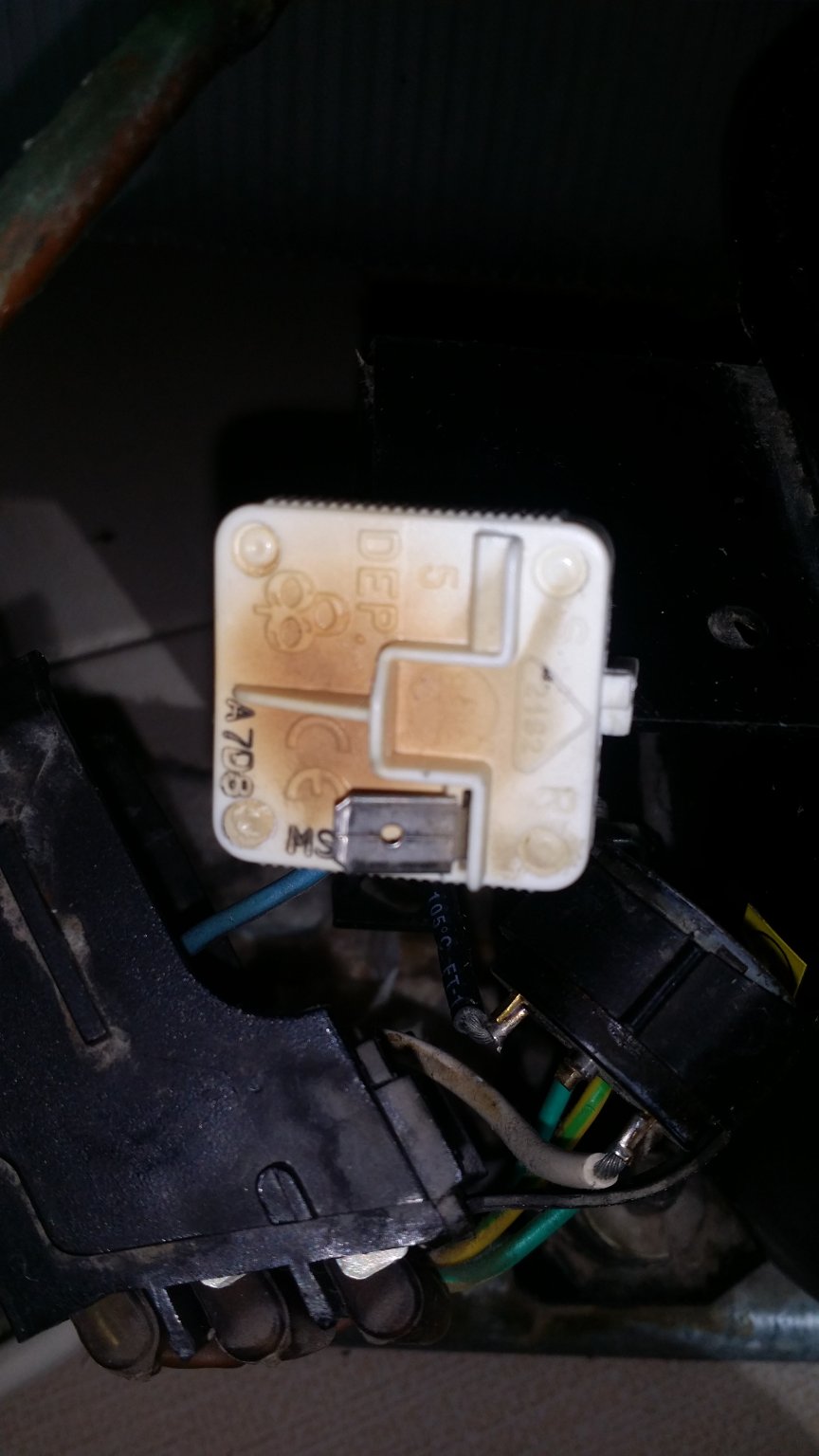

Buzdolabını tamamen temizleyip, dinlendirip, derecesini düşürüp, yeniden çalıştırdım, 11 saat hiç durmaksızın çalıştı. Altta ve üste karlanma oldu ve sigorta (kaçak ) attı.
Motor çevresinden resimlere bakabilir misiniz? Orada şüpheli bir durum var mı?
Cevaplarınız için teşekkürler.
motorda ölçü aletiyle şase kontrolü yapmanız gerekiyor..
termostattada aynısını yapabilirsin..
termostadı kahverengi ve siyah[3-4 nolu uçlar] kabloları direkleyerek dolabı çalıştırabilirsin..
kaçak akın rölenizide kontrol ediniz..
