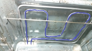

Merhabalar, değerli ustalar Teka"nın yan ürünü Tohor marka ankastre fırının üst rezistanlarının iç kısmını dolaşan mavi boyalı kısım zikzaklı rezistan fırın çalıştığında kızarma(narlaşma) gözükmüyor acaba çalışmıyor mu? Resim eklendi,yardımlarınz için şimdiden teşekkür ederim .
SN. @Yılmaz yüksel Rezistans uçlarini ölçü aletinin ( Bayzer ) kisa devre uçlari ile ölçme yapin. rezistans uçlarından Bayzer ( biiiip ) sesi alıyorsaniz rezistans sağlamdır.
Elinizde ölçü aleti mevcud değilse rezistans ucuna faz verin ve diğer ucundan fazi kontrol edin. Lakin bu deneme yöntemi sizede yanıltabilir. çünkü içinden rezistans kopuksa indükleme akimi görürsünüz.
---> Diğer bir olasilik rezistansi kumanda eden elamana bakın elektirik geçirmiyor olabilir.
Elektirik ile ilgili bilginiz yoksa kendinizi yıpratmadan ve tehlikeye sokmadan elektirikçi çağırmanizi öneririm.
Olcu aletiyle rezistansi ölç sağlam olan (kizaran) rezistansla yaklasik degerde olmasi gerekir yoksa yanmistir

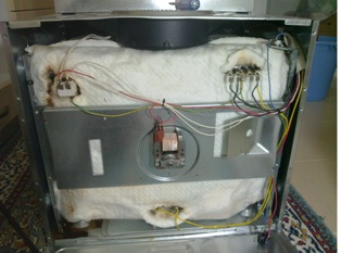

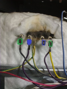

Selamlar.Ustalar işlerimin yoğunluğu sebebiyle cevap yazamadım,rezistansları ölçtüm sağlam gösteriyor,bunun haricinde resimde gösterdiğim yeşil ve mavi uçlardan doğrudan elektrik verdim, mavi uçlardan verdiğimde iç rezisatans yanıyor,yeşil uçlardan verdiğimde ise dış rezistans yanıyor.Mavi - yeşil uçlara verdiğimde ise resiztansalar yanmadığı gibi fırının bütün aksamlarına elektrik veriyor.

Yaptığınız ölçüm rezinstaslarınızın sağlam bu rezinstansları kontrol eden komütatör anahtarınızın hasarlı olduğu izlenimini veriyor her yerde faz görmenizin sebebi fan ve lamba devrelerinde nötür olmadığından
Ustam elinizde Ölçü aletiniz yoksa benim önerim
1-kabloları Boşa çıkartın
2-Sağdaki Köprülü olan uca nötr bağlayın
3-faz ucunu soldaki uçlardan herhangi birine bağlayın
4- Isınma var mı kontrol edin
5-calışma esnasında kontrol kalemi ile Gövdeye elektrik kaçırıp kacırmadıgını kontrol edin.sorun yoksa diğer uç içinde aynı şeyi uygulayın.

tek tek enerji verdiğinizde ısınıyor rezistanslar sağlam.siz 220v.u soldaki yeşil ve maviye veriyorsunuz. yanlış. fazı yeşile nötrü sağdaki köprülü uca vereceksiniz. komütatör anahtarınız bozuk görünüyor.slm
