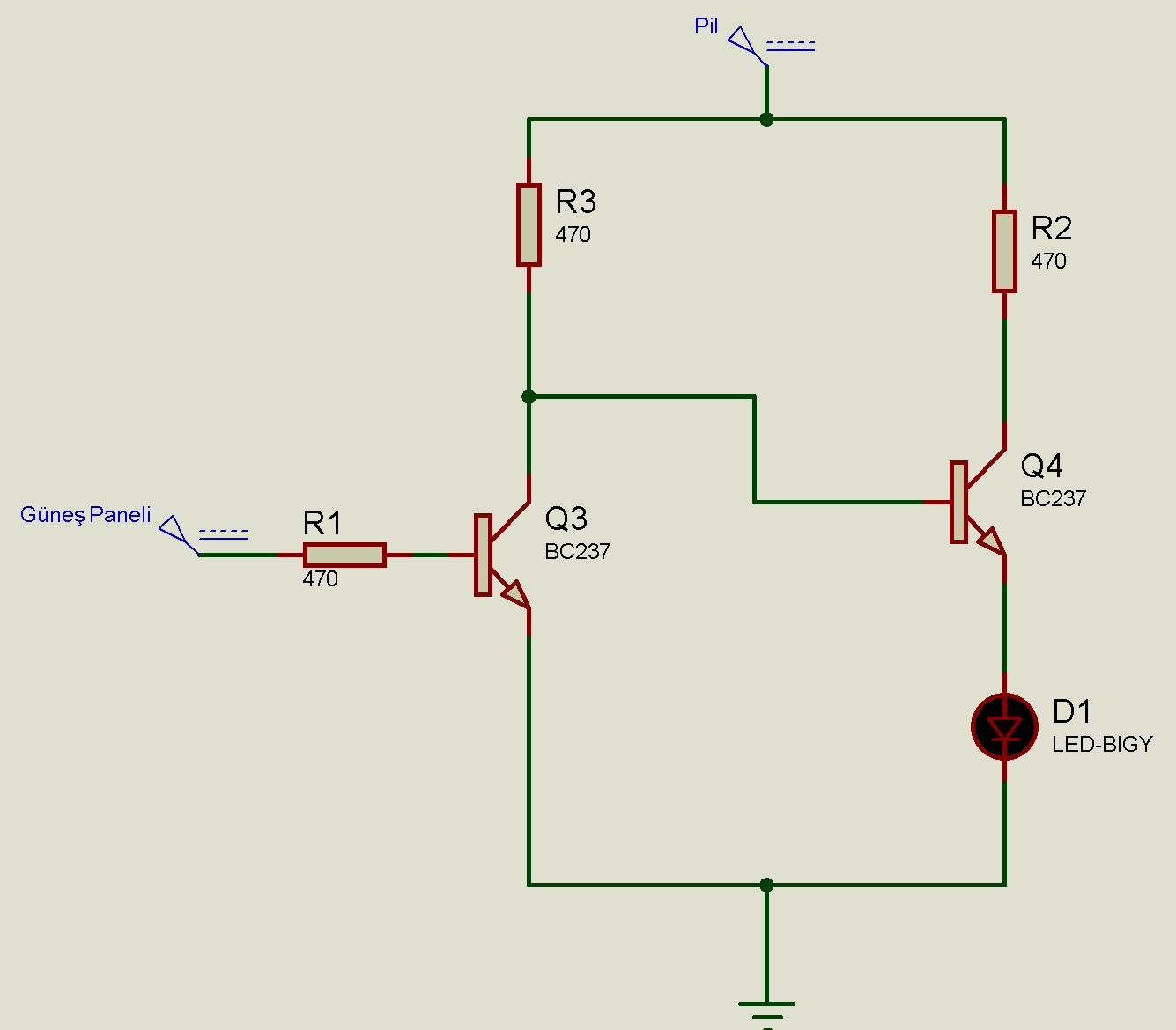

5 voltluk güneş paneli ve 12 voltluk aküm var. Güneş panelinden gelen gerilime göre anahtarlama yapmak istiyorum.0-1 volt ledimin yanması,1-5 volt arası ledimin sönmesini anahtarlamak istiyorum.
Şekildeki devreyi kurdum fakat bu devrede 0-4 volt arası ledim yanıyor 4-5 volt arası ledim sönüyor.

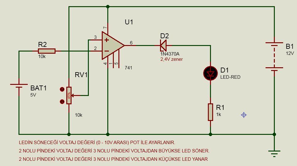

Aşağıdaki devre işinizi görür.
Devreyi kurdum çalıştı çok teşekkür ederim.Bir soru daha olacak 741 yerine düşük besleme voltu ile çalışabilecek opamp öneriniz var mı? Çünkü opamp da pilden çok şekip deşarj sürecini azaltmasını istemiyorum.
5 voltla da çalıştırabilirsin. fazla akım çekeceğini zannetmem. ölçmedim ama ampermetre bağlayıp ölçebilirsiniz.

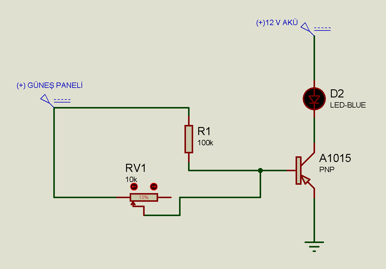

hocam iyi akşamlar 2 gündür uğraşıyorum fakat devreyi yapamadım sizin bu konularda bilgili olduğunuz kesin bana yardımcı olursanız sevinirim
Bu devre çalışır. Panelden voltaj gelmiyorsa led yanar. Panelden voltaj geliyorsa led söner. Ancak arzuladığınız voltaj aralığında ledin yanmasını ya da sönmesini sağlayamazsınız. Sağlıklı çalışmaz.
