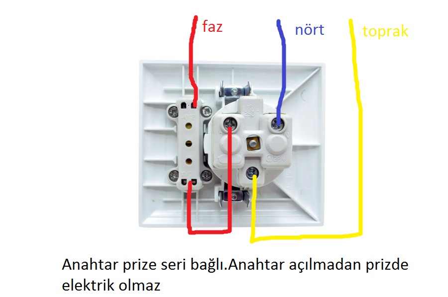

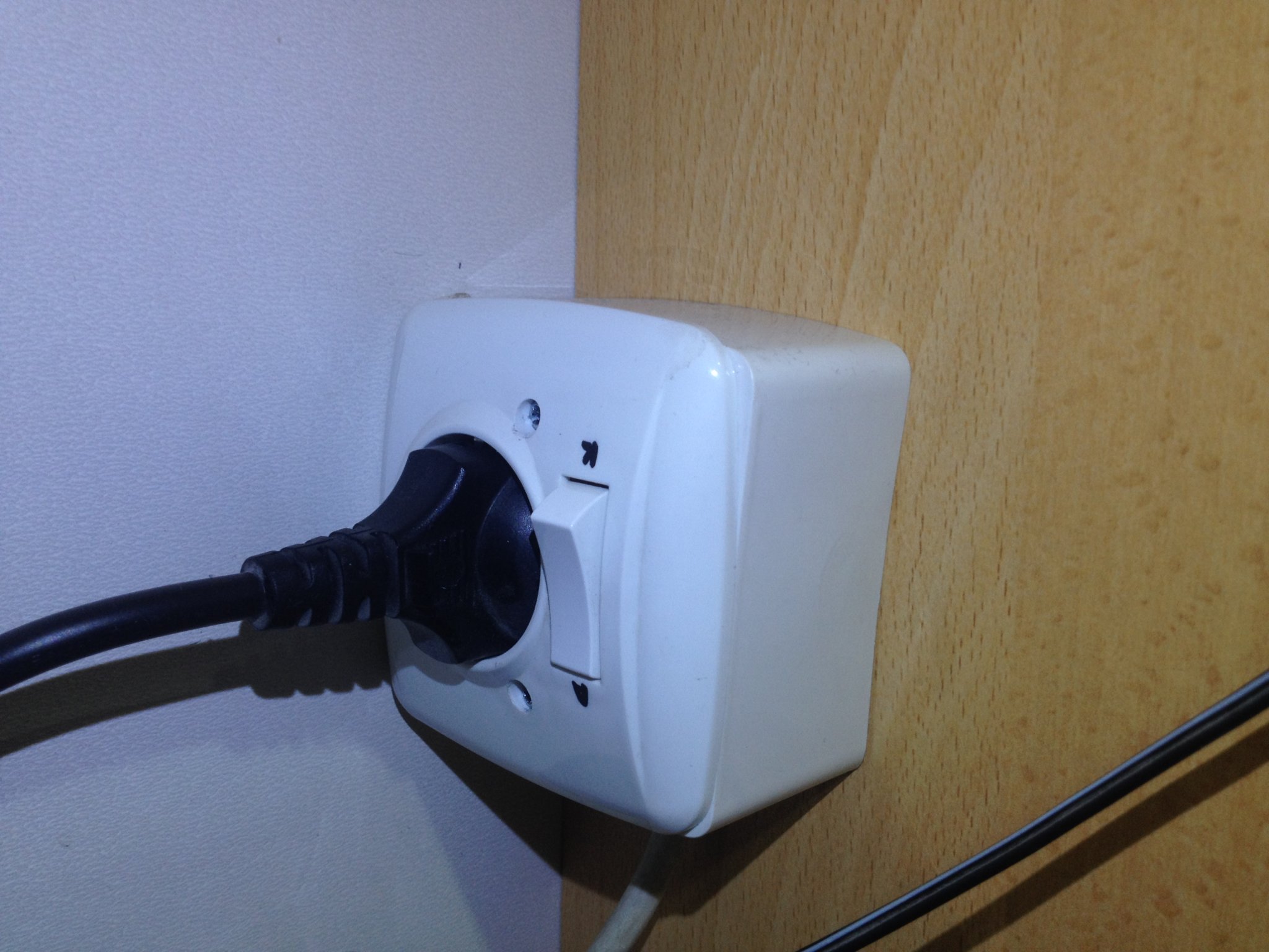

TURK_O Üye Katılım 20 Şub 2018 Mesajlar 2 Puanları 1 Yaş 71 Konum TR-34 20 Şub 2018 #1 Ekteki ürünün bağlantısı yüzünden devrelerim yandı. Bana bağlantı şemasını yapabilir misiniz? Teşekkürler <3

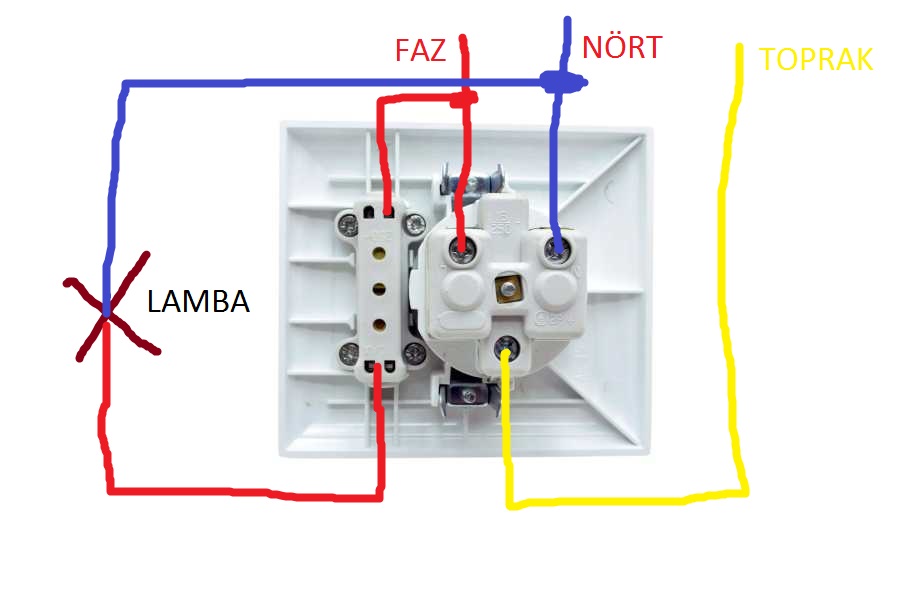

korkmaz_design Electrical & Industrial Automation Yönetici Yönetici Katılım 21 Ara 2006 Mesajlar 2,573 Puanları 419 20 Şub 2018 #2 biraz paint terk oldu ama bu bilgisayarda gerekli programlar yüklü değil idare edin artık bu bağlantı priz olan yere lamba takmak istenirse(aynalı dolap vs.) yapılır aydınlatma hatlarına priz takılmaz Ekli dosyalar gunsan-siva-alti-anahtarli-toprakli-priz-70977-18-B.jpg 64.1 KB · Görüntüleme: 2,264

sami inci Profesyonel Üye Katılım 24 Şub 2016 Mesajlar 7,842 Puanları 3,956 Konum İstanbul 20 Şub 2018 #3 Nötr- Toprak pirize doğrudanbağlanacak,faz,anahtara girip,çıkış,pirizin üçüncü ucuna bağlanacak.Tarifim,pirizi,anahtarlı kullanım içindir. Son düzenleme: 20 Şub 2018

korkmaz_design Electrical & Industrial Automation Yönetici Yönetici Katılım 21 Ara 2006 Mesajlar 2,573 Puanları 419 20 Şub 2018 #4 sami inci' Alıntı: Nötr- Toprak pirize doğrudan bağlanacak, faz,anahtara girip,çıkış,pirizin üçüncü ucu- na bağlanacak. Genişletmek için tıkla ... sn.sami inci'nin bahsettiği devre bağlantısı burada anahtar acılmadan prize elektrik gelmez yüksek güç çeken alıcılar için uygun değil anahtarın amper kapasitesi yetersiz gelebilir ama tv vb. alıcılar için olabilir sürekli prize tak-sök işinden kurtarır benim laptopun şarj kablosu böyle bir prize bağlı Ekli dosyalar gunsan-siva-alti-anahtarli-toprakli-priz-70977-18-B (1).jpg 67.4 KB · Görüntüleme: 591 Son düzenleme: 20 Şub 2018
