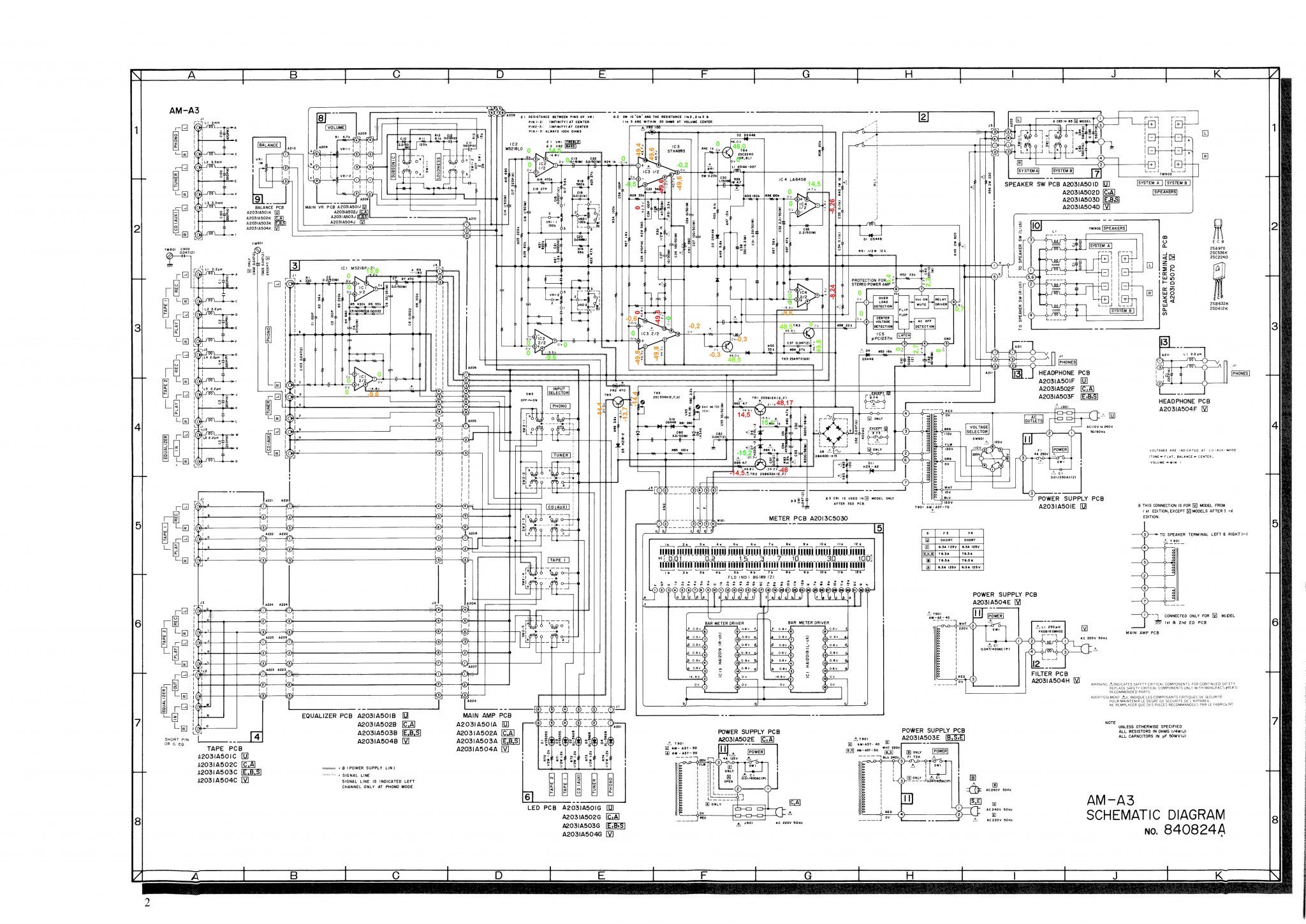

Merhaba arkadaşlar,elimde Akai am-a3 amfi var
çalışmıyor. Stk4893 entegresi yanmış dediler değiştirdim yine çalışmadı,üstelik bacaklardeki voltaj değerlerini ölçerken iki bacak arası kısa devre yaptırdım. Bir tane daha entegre aldım, şimdi onu takmaya korkuyorum. Sonuç olarak sadece stk bozulmamış. Çok araştırdım ettim sorunun ne olduğunu bulamadım.
Şemada görüldüğü gibi bütün kontrol nokta voltajları ölçtüm. Yeşil renkli olanlar şemadaki değerler ile aşağı yukarı aynı, turuncu olanlar değerin çok daha farklı olması, kırmızı olanlar ise çok yüksek voltaj değerlerini gösterenler.
Şimdi benim fark ettiğim sorunlar:
1. Trafonun 3cü bacağı (genel eksi)kasa ile doğrudan bağlantılı konumda, nereden bağlı göremedim şemada. Belkide olması gereken bu?
2. Tr2 Tr3 transistörler de anormal ısınma var,zaten bacaklardeki voltaj değerleri şemada olduğundan çok yüksek değerlerde. Ama şemayı yazan japon arkadaş karıştırmış olabilir,çünkü köprüden direk transistöre bağlı olan bacak 21v yazmış,ama köprü çıkışı 48-50v olması gerekiyor.
3. Stk 13-4 bacaklarda -49v mevcut,bacakları takip ettiğimde 2 rezistor sonrası eksi kutbuna bağlı ve buda normal gibi,belki stk takıldıktan sonra normale döner?
Kısacası ne yapacağımı şaşırdım,yardım edecek olan arkadaşlar var ise çok sevinirim. Bütün voltaj değerleri stk4893 takmadan ölçtüm!
Komple pdf şema https://smallpdf.com/shared#st=899b...df&ct=1601043721474&tl=share-document&rf=link
Burada voltaj değerleri daha net göre bilirsiniz https://ibb.co/cyDX6bX
