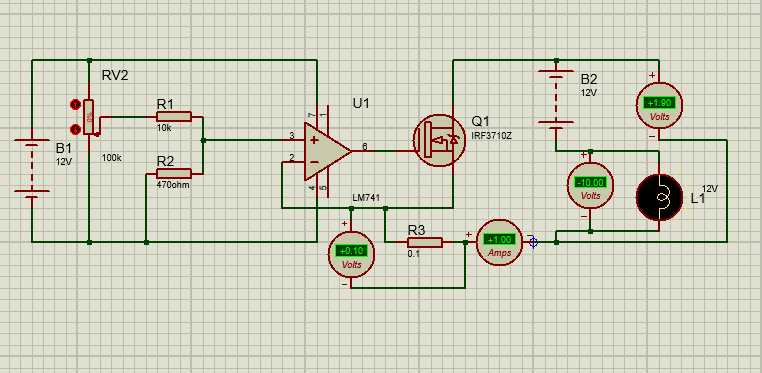

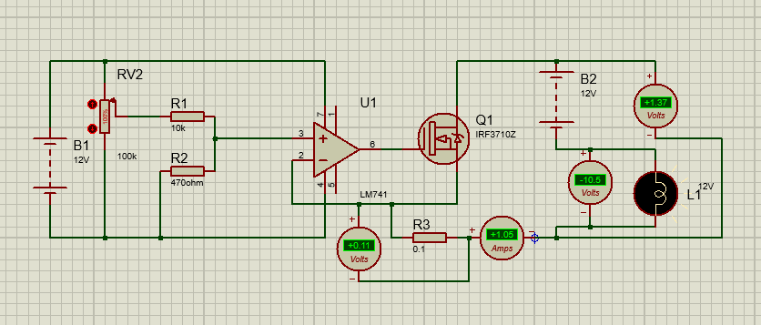

Pc psu çıkışını endüktif ısıtıcıya bağlamayı düşünüyorum,akım kontrolü için forumdan öğrendiğim kadarıyla amatör bir devre tasarladım ana sorun akımı %10 gibi kontrol ediyor problem tam olarak nedir. :D

Ortada akimi algilayacak bir devre yok ki. Siz psu cikisini nasil kullanmak istiyorsunuz.
Belli bir akim cekilmesini uzerine cikilmamasini mi?
Yani sabit akim guc kaynagi mi?
Birde induktif isitici nedir? Induksiyonlu isitici mi?
cevabınız için teşekkür ederim .Evet Induksiyonlu isitici kullanıcam bu devre psu ile Induksiyonlu isiticı arasında akım konrolu sağlıcak psuya aşırı yüklenip kapanmasına sebep olmasın diye aynı zamanda dolaylı yoldan elle sıcaklıgı ayarlamak için örnek: 12v 40a güç kaynağı (akım korumalı) => Akım sınırlama devresi 12v 40a+/- =>12v 50a yük (indiksiyon ısıtıcı).[indüksiyon ısıtıcı sabit akımla beslenmeli]Bu sayede istenilen sıcaklığa çıkan metal üzerindeki ısı kontrolunu sağlamak manuel olarak ,aynı zamanda beslemenin kapanmasını engellemek.(güç yetmediğinde kaynağı değiştirmeyi planlıyorum bir makine için demo aslında)

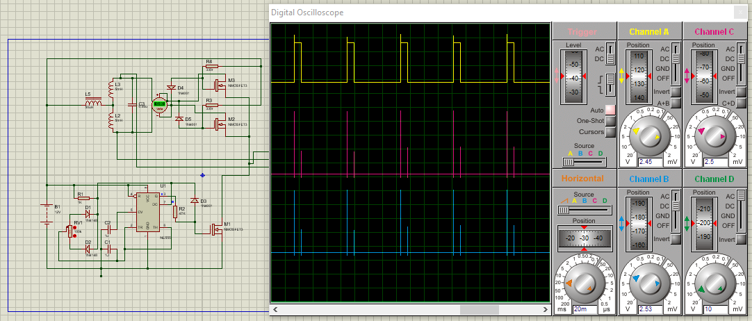

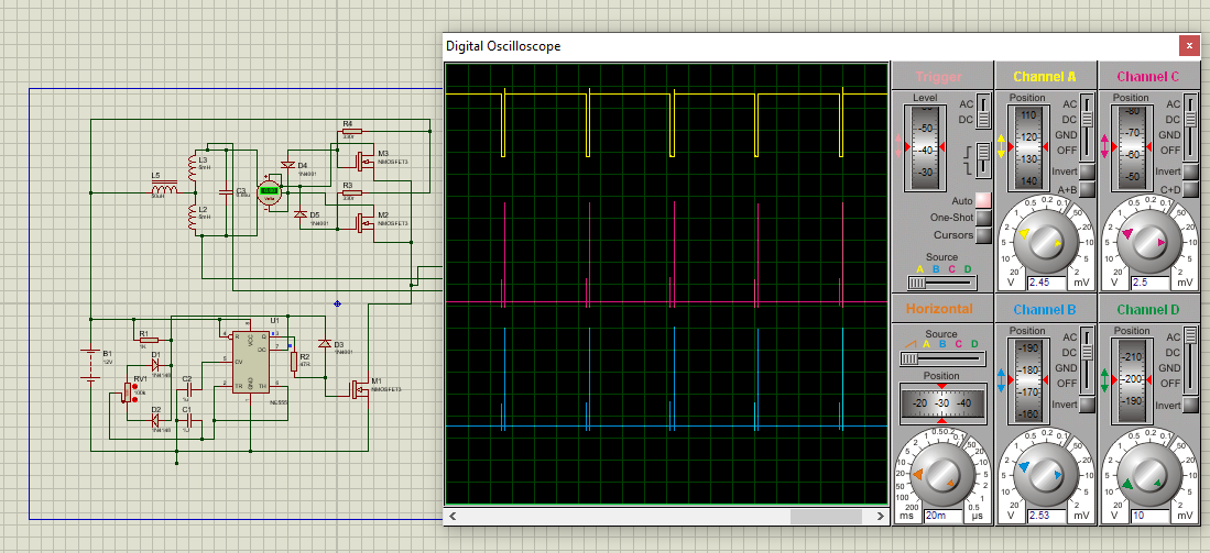

peki pwm ile mümkünmüdür.

pc psu çıkışını sınırlamak için ayrı bir devre yerine bu işlerden anlıyorsanız psu devresini değiştirmeyi deneyebilirsiniz.
Atx psu larda pwm entegresi bulunur ve akım ayarı bu entegrenin isense ucu ile mosfet arasındaki dirençleri değiştirerek yapılabilir. Ama psu çıkışımda voltajları kontrol eden bir koruma entegresi vardır bunu da iptal etmeniz gerekli. Bu durumda kısa devre koruması da kalkacaktır.
Dikkat edin smps güç kaynakları 220v ile çalışırla ve tehlikelidirler.
