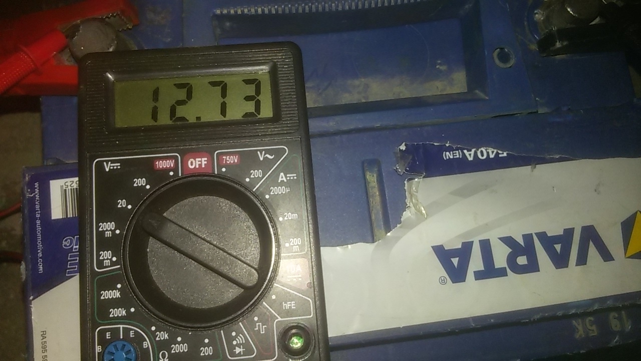

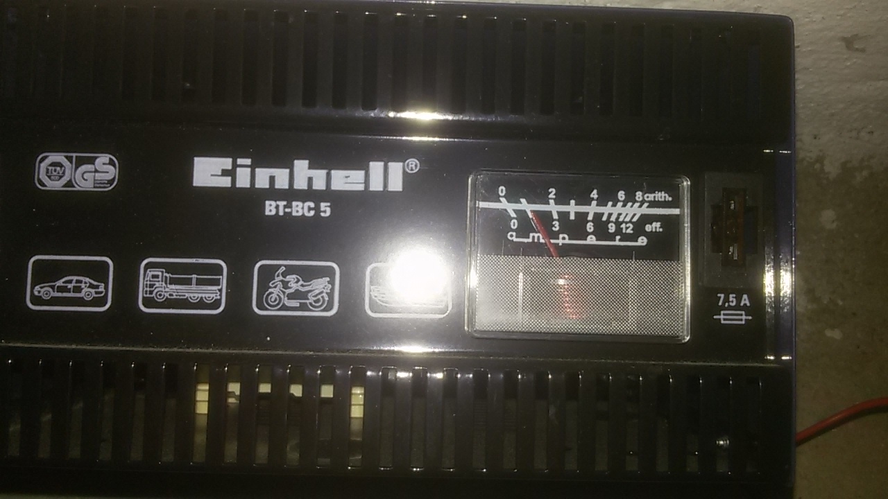

12 v 60 ah 540 a Varta marka 2014 Aralık üretimi 2015 başında almıştım. 6 sene bitmiş. Geçen sene sıkıntı çıkarmaya başlamıştı. Normalde 5-6 sene ömrü oluyormuş. Geçen sene 5 amper şarj cihazımla 2 kere 20 saat şarja bağlamıştım. Şimdi havalar soğuk 3-4 gün önce 10-15 km. kadar yol yapmıştım çalışırken zorlandı, bir kereye gücüm var dedi. 3-4 gün aradan sonra dün hafif bir enerji verdi bitti. Aküyü araç üstünde ölçtüm 10.9 v, söktüm şarj yerinde 11.4 v verdi. Şarja bağladım 12.1 başladı yarım saatte şarjda ölçüm 12.8 kadar çıktı bıraktım. 5 amper şarj cihazını okumayı beceremedim. Normalde ilk anda fazla amper göstermesi gerekmez mi. Fotoğrafda şarjda görüntüsü var. Akü çöpmü oldu yenisini almam gerekecek sanırım. Son bir kere şarja bağladım. Bu konuda fikir verecek arkadaşlara teşekkür ederim. Birde bu amper göstergesi yanlışmı gösteriyor acaba bilgisi olan arkadaşlara tşk. ederim.

Akü, kuru akü gözleri kontrol zor iş sanırım, akü gözlerde arıza olduğunu sanmam hiç basmadığında bile 11 v veriyor, şarjda yarım saatte 12.8 v çıkıyor. Elektrikçilerin şarjını elimdeki cihaz yapar diye düşünüyorum, çok fark olmaz. Elektrikçiye veriyorsun en fazla 8-9 saat kalıyor, ben 24 saate yakın şarjda bırakıyorum. Elektrikçilerin şarj aletleri belki farklı olabilir, bilmiyorum. Evet uzun yol yapmak gerekiyor ama sırf akü için harcanacak yakıta değmez. İşin özü 6 sene olmuş şarjla idare ederse bakacam yoksa alacağız bir akü. Ama çokta pahallı almaya gerek yok. Varta dedik fazla verdik, belkide daha uygun fiyatlısını alsak o da 5-6 sene gidecekti.
Kuru akü diye bir şey yok. Bakımsız akü var. Üst kapağı söküp kapaklar açıldıktan sonra elektrolit/sıvı seviyeleri kontrol edilip, varsa eksik olanlar saf su ile tamamladıktan sonra kapaklar açık halde balkon ya da açık alanda 16.1 volt ile redresör şarjını denemek gerekiyor. Çünkü boşta/yüksüz 12.40 volt ve altında kurşun plakalar sülfatlaşır (kireçleşme gibi) ve kapasite düşer. Bu uzun sürdükçe akü akım/güç tutamaz hale gelir.
Evet bakımsız akü demek istedim. Eski aküler iyiydi açıp kontrol edebiliyorduk, eksik varsa tamamlayıp şarja bağlıyorduk. Fotoğrafta ki benim cihazla şarj etmekle redrösör şarjı aynı şey değil mi ? Benim ki sanırım daha düşük voltajda şarj ediyor, redresör şarjı daha yüksek voltaj, doğrumudur. Birde bakımsız akülerde bu üst kapağı açmak zor sanırım.
EFB/AGM/JEL türünde değilse eskilerden farkı yok. Sadece kapakların üzerine ayrı bir kapak daha takmışlar, az kanırtırsanız çıkacaktır.
Normal şarjda 13,4-14,5 volt ile kapasitenin onda biri akımla şarj edilir. Redresör şarjı ise 16,10 volt ile yirmide bir akımla belli bir süre yapılır.
