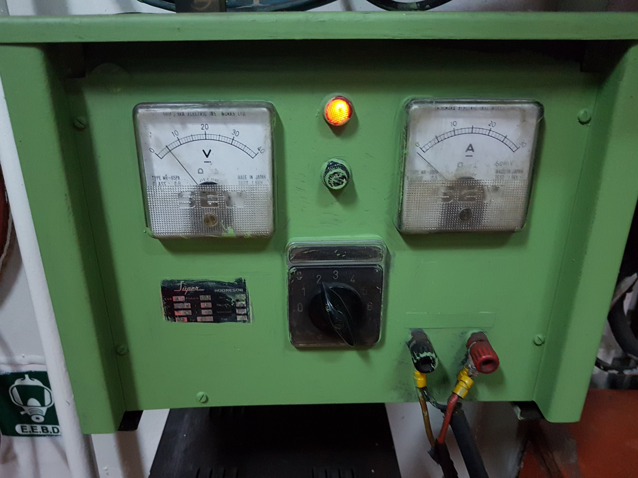

Mehaba. İki adet jeneratörü start etmede kullandıgım 2 grup aküm var ve bunlara şarj rodresörü almam gerek yardımcı olabilirmisiniz? No1 Jeneratör'de 2 adet seri baglı 12V 180AH Akü mevcuttur. No2 Jeneratörde aynı aküler mevcuttur.
jeneratörün kendi şarj devresi çalışmıyor mu?
Jeneratör pano içinde şarj ünit yok aküler Sarj motorunu besliyor Akülerde Eski tip Rodresörden besleniyor. Sulu akü vardı hepsi bitmiş şimdi her iki Jeneratör için toplam 4 adet herbiri 12V 180AH lük jel akü alacagız ve rodresör de.
söylenecek çok şey var ama ben kısa yoldan cevap vereyim. eski tip redresör derken plakalardan oluşan selenyum tipi redresörü kastediyorsunuz galiba . onun yenisini bulmanız çok zor. bu yüzden aynı özelliklerde bir köprü diyotu oraya uydurmanızı tavsiye ediyorum.
bu arada jel akülerin marş motorunu ( şarj motoru değil) çalıştıracağına ihtimal vermiyorum

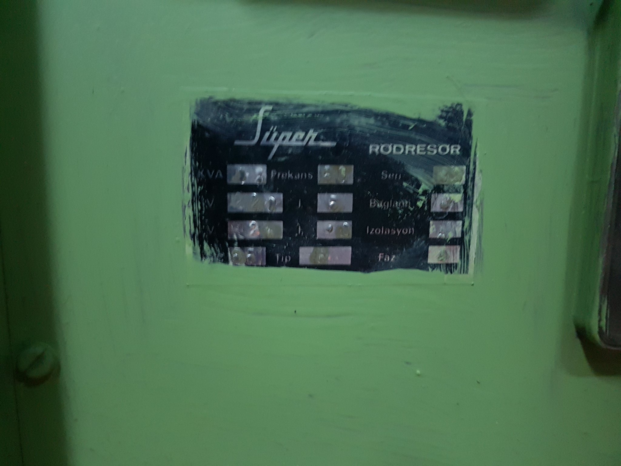

Hocam çözüm odaklı gidelim eskisini aramıyorum sistemi yenileyecegim. Aküleri yenilenecek ve akabinde aküleri şarj edecek rodresör de yenilecek veya komple bu sistemi yenileyecegim. Rodresör fotograflarını ekledim.

Merhaba. Neyse ki şantiyede çalışırken bazen jeneratör odasında da bulunmam gerektiğinde bunlara bakmış ve incelemiştim bir zamanlar. Bu cihazlar jeneratör odasında harici olarak ve 220 volt AC prize taklıp 24 voltluk aküleri şarj edebilecek olanların 18 amperi (Akü amperinin 1/10'u kuralına göre) ve en az 28 volt DC'yi net verebilmesi gerekir. Zaten bunların mutlaka otomatik şarj kesenleri (başında birisinin durup beklememesi için) seçilir ve cihazın iç yapısındaki trafo - redresör (Köprü diyot + elektrolitik kondansatör) - komparatör entegresi - mini röle - kontaktörle, aküler tam şarj olduğunda bunları otomatik keser. jeneratör odasında elektrik müh. ve bakımcı arkadaşlar ile birlikte olduğum (Ve eriyen akü kutup başı tamirini onlardan görebildiğim için) bu tür uygulamalarda mutlaka otomatik olarak bu şarjı kesen (gerilim kontrollü, yani akü voltajı trimpotla ayarlı değere tam geldiğinde) yani bu şarj akımını kontaktörleriyle kesen akü şarjörleri kullanılıyor. Her jeneratör için birer tanesini satın almalı veya elektronikçilere bu cihazı yaptırmalısınız. Kolay gelsin Başarılar.
