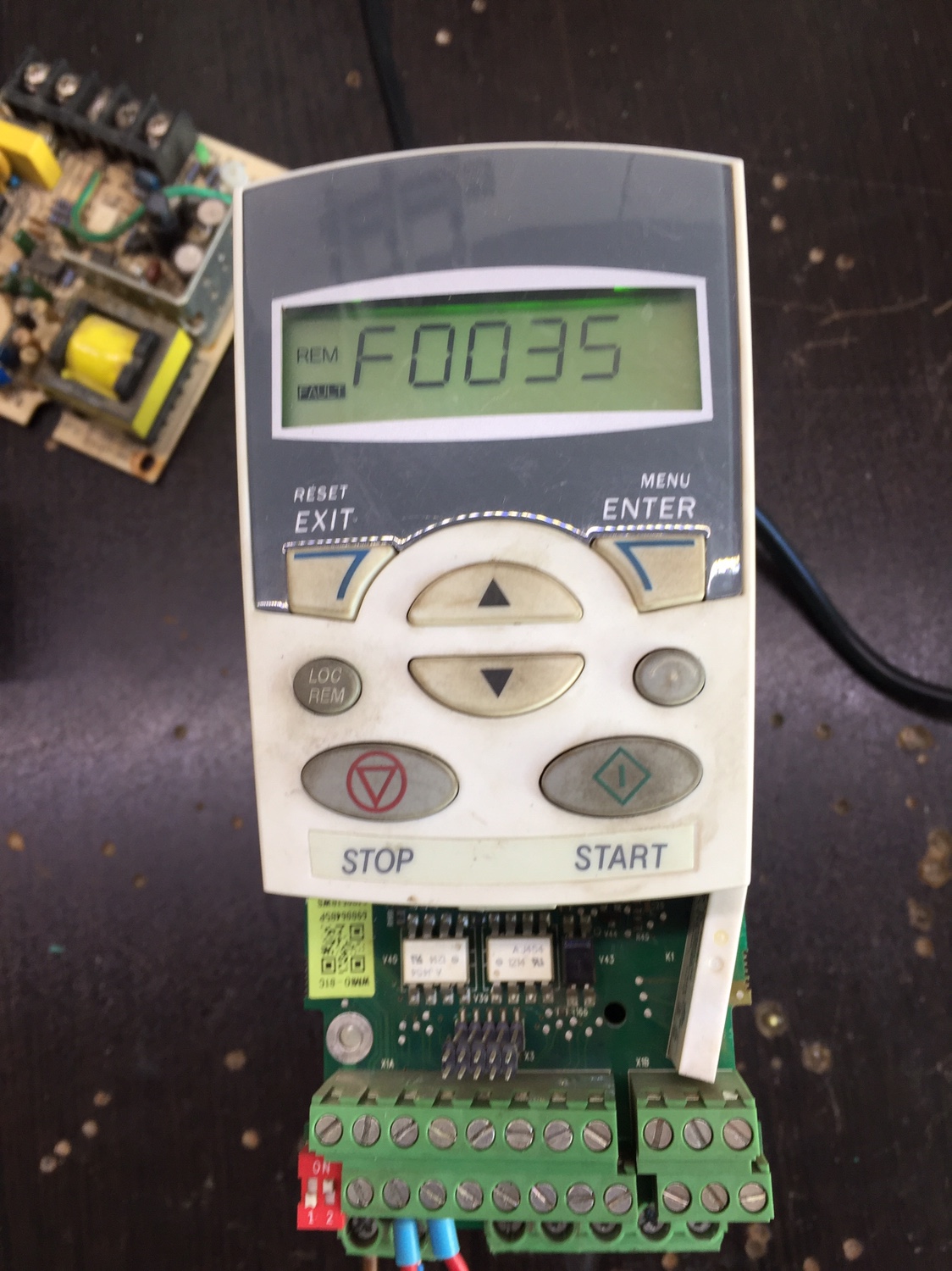

Merhaba arkadaşlar, bir müşterimin bükme makinasındaki Abb acs355 sürücü, iş yeri yakınındaki bir trafonun patlaması sonucu,,, bu arızayı vermeye başladı,, hata kodu voltaj giriş hatası ,,, bunu nasıl halledebiliriz,,,,
Ahmet Fıratlı Merhabalar;
Bu hatayı görmemek için paremetre 30.23 disable yaptığında sürücü kablo hatasına bakmaz,ama önceleri böyle bir hata yok şimdi geldi ise başka bir sorunda olabilir,
