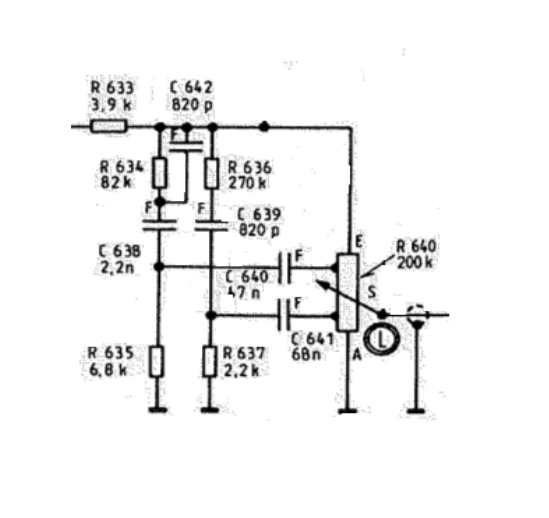

Arkadaşlar merhabalar geçen malzemeciden malzeme alırken , potansiyometre olduğunu sanarak aldığım 8 bacaklı bir eleman var şuan elimde, işin ilginci 2 saat önce 3 bacaklı bir pot kullandım devremde ,2 si farklı tip potansiyometreler midir yada elimdeki elemanın potansiyometre olmama olasılığı var mıdır?

stereo ve anahtarlı potansıyometre. 2 adet 3 lü uç stereo, + 2 uc anahtar görevi için
ses devrelerinde mi kullanıyorsunuz bunu?
O POT, LOUDNESS uygulaması için orta pozisyondan ek çıkartılmış bir POT'tur.
Ses kuvvetlendiricilerinde volüme seviyesinin alt bölgelerindeki (seviye 4 ve daha alt) ilave uygulama ile bass kayıplarını kompanze etmek için tasarlanmışlardır.
Anlaşılması için şema ekliyorum.
Şemada her kanal için 5 uçlu pot kullanılmış olup, stereo için 10 uçlu pot olacaktır.
Konu içerisindeki pot ise kanal başı 4 uçlu olup toplamda 8 ucu bulunmaktadır.
