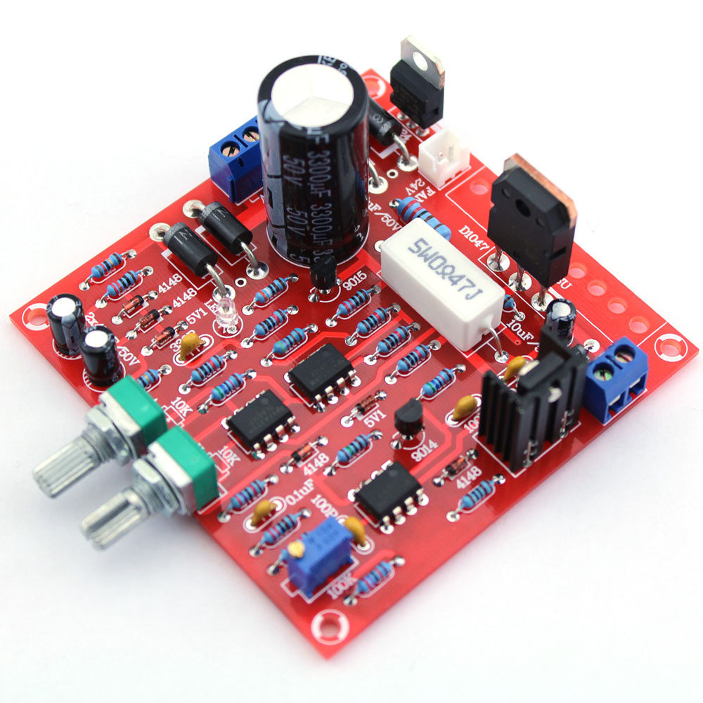

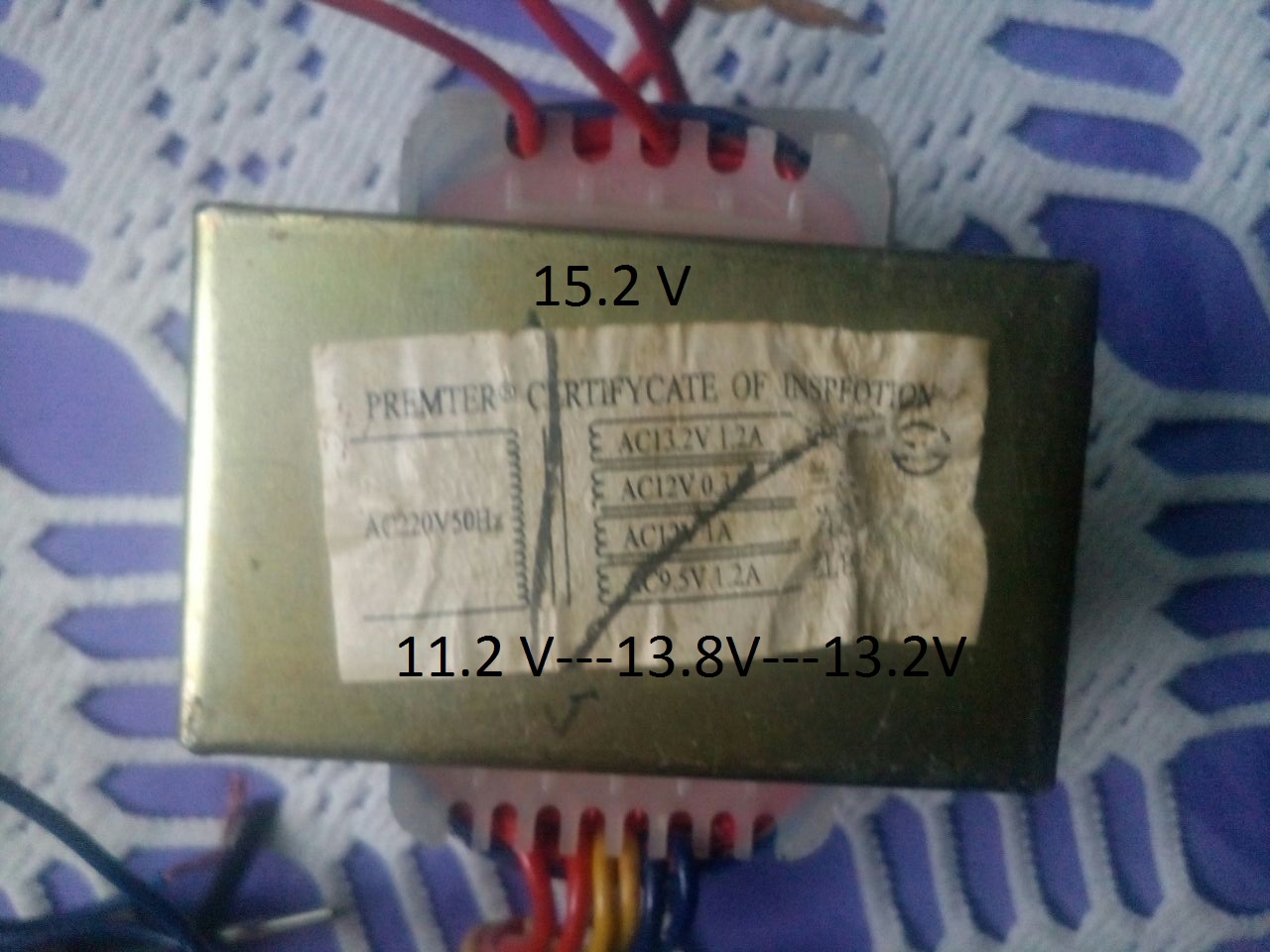

Merhaba arkadaşlar elimde resimdeki gibi bir transformatör var. Bu transformatörü 0-30 v 2ma-3A akım ve gerilim ayarlı güç kaynağı devresinde kullanmak istiyorum.Transformatör bağlantısını nasıl yapabilirim.
Çıkışlardan en büyük değer 1,2A 3A sağlamaz işini görmez!!!
Bu transformatör ile evet 3 amper alamazsınız. Ancak yaklaşık 1 amper güç alabilirsiniz.
Bu trafoyu 0 - 30 volt güç kaynağı olarak kullanabilmek için yapman gereken doğru uçları tesbit etmek.
Tesbit etmen gereken uçlar üstündeki etikette yazan "AC 13.2 V 1.2 A" ucu ile "AC 9.5 V 1.2 A" uçlarını bulman gerekiyor. Diğer uçlar güç kaynağı yapımı için eşdeğer güçte sarımlı olmadığı için uygun görünmüyor.
Bu iki uç seri bağlandığında 13.2 + 9.5 = 22.7 volt yapar. Bu voltaj ile 0 - 24 volt sağlıklı şekilde dc voltaj alırsınız. Alabileceğiniz maksimum akım her voltajda 1 amper civarındadır. pik olarak boşta 30 volt alabilirsiniz ama 30 voltta güç kaynağına yüklendiğinizde voltaj düşümü yaşarsınız. En sağlıklı 0 24 volt arası çalışır.
Şimdi etikette okuyamıyorum ama sizin bu iki 1.2 A lık olan uçları etikette renk olarak ayırabiliyormusunuz?
Ayıramıyorsanız yük testi ile bulabilme şansımız var. Ölçümlerinizde en düşük değer aldığınız 11.2 volt olan uç etiketteki büyük ihtimal 9 voltluk olan kısımdır. Size 12 volt 1.2 amperlik kısmı tesbit etmemiz gerekiyor. Etiketi siz okuyabiliyormusunuz hangi renkler bu uçtur?

Trafonun gücünü bulmak için iç karkas ölçüleri gereklidir. güç bulunduktan sonra formülle çıkış voltajına göre verebileceği akım bulunabilir.
Not karkas ölçüleri dediğimiz ölçü bakır sargının sarıldığı plastik parçanın iç ölçüleridir.
