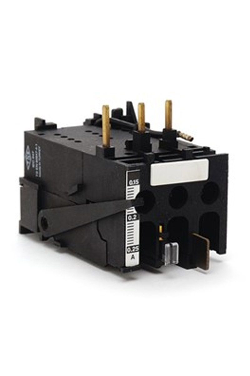

600 / 1200 Kg 220 V Vinç İçin Kontaktör Seçimi
sıkıntı motor üzerinde hiçbirşey yazmıyor. sadece speclerinde 1800 watt olduğu belirtiliyor. makara sistemi yapacağım kapasite 1200 kg ye çıkacak max 500 kg yükü 3 metre yukarı çıkarıp indirecek.
sanırım direkt kontaktöre oturan bişey bu. nötr ve ya fazı mı geçireceğiz üzerinden yoksa direk motora gidişi mi?
teşekkür ederim yardımlarınız için
bır fazlı motor ana sargı veya yardımcı sargı yonlerını degıstırerk devır yonu degıstırıyor cıft kondan sator de paylasıyorum acık sema

termık yerıne 16 amper sıgorta koysan yeter termık olmasada olur olsa cok guzel olur scneider gv2 me10 kullana bılırsın
