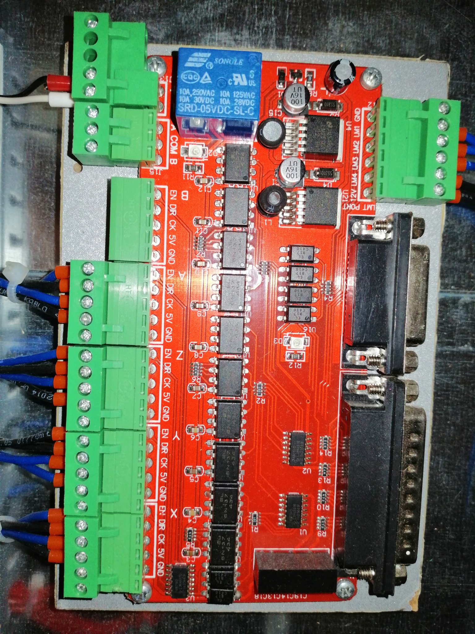

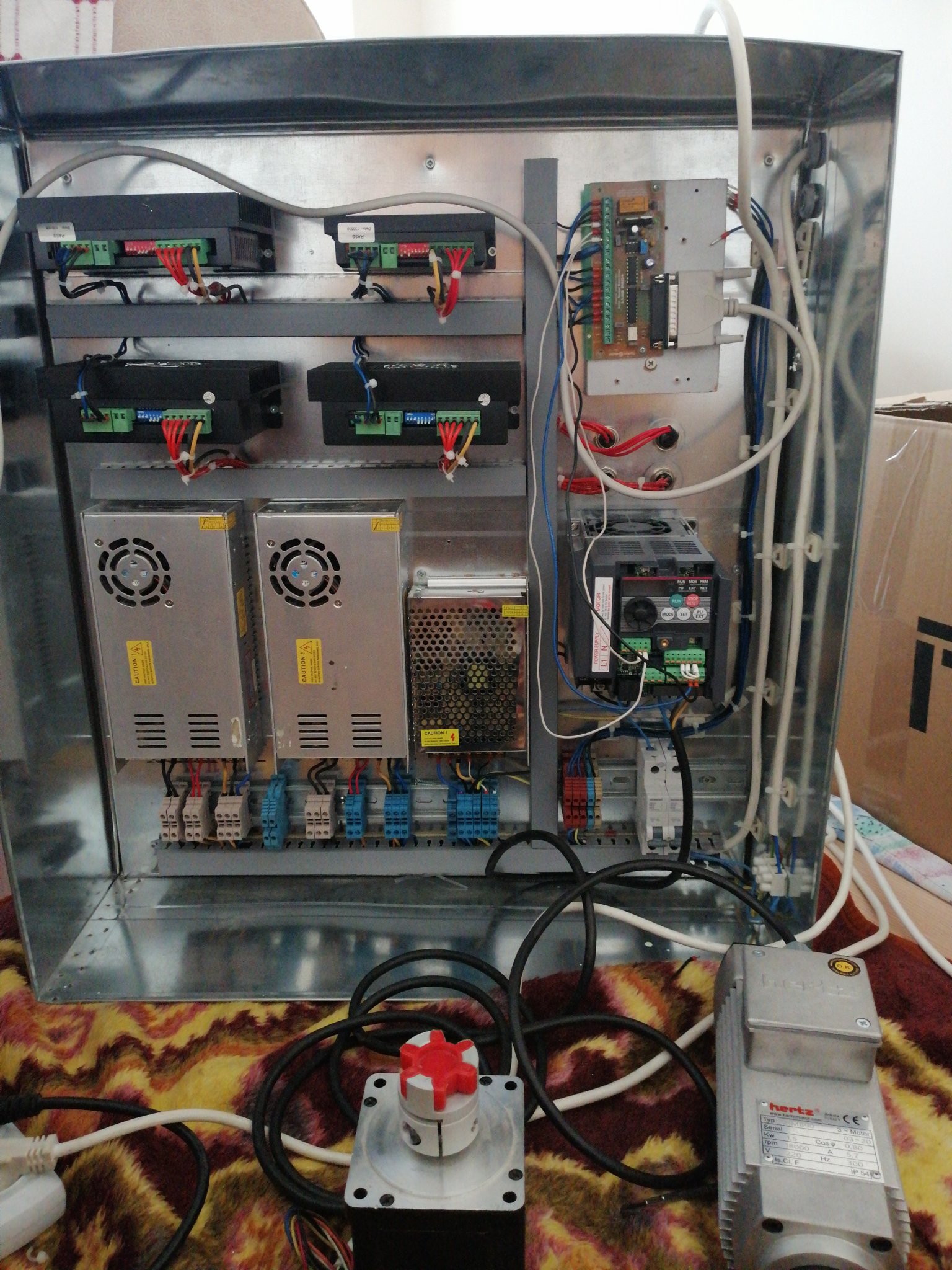

Sa. Arkadaşlar, 4 Eksen Pantoğraf topladım, herşey güzel çalışıyor, tek sorun kaldı oda spindle. Kart ile inverter bağlantısını bilmiyorum. Mitsubishi d700 sc 1.5kw,spindle 1.5kw. Yardımcı olursanız çok sevinirim.
Saygılarımla.

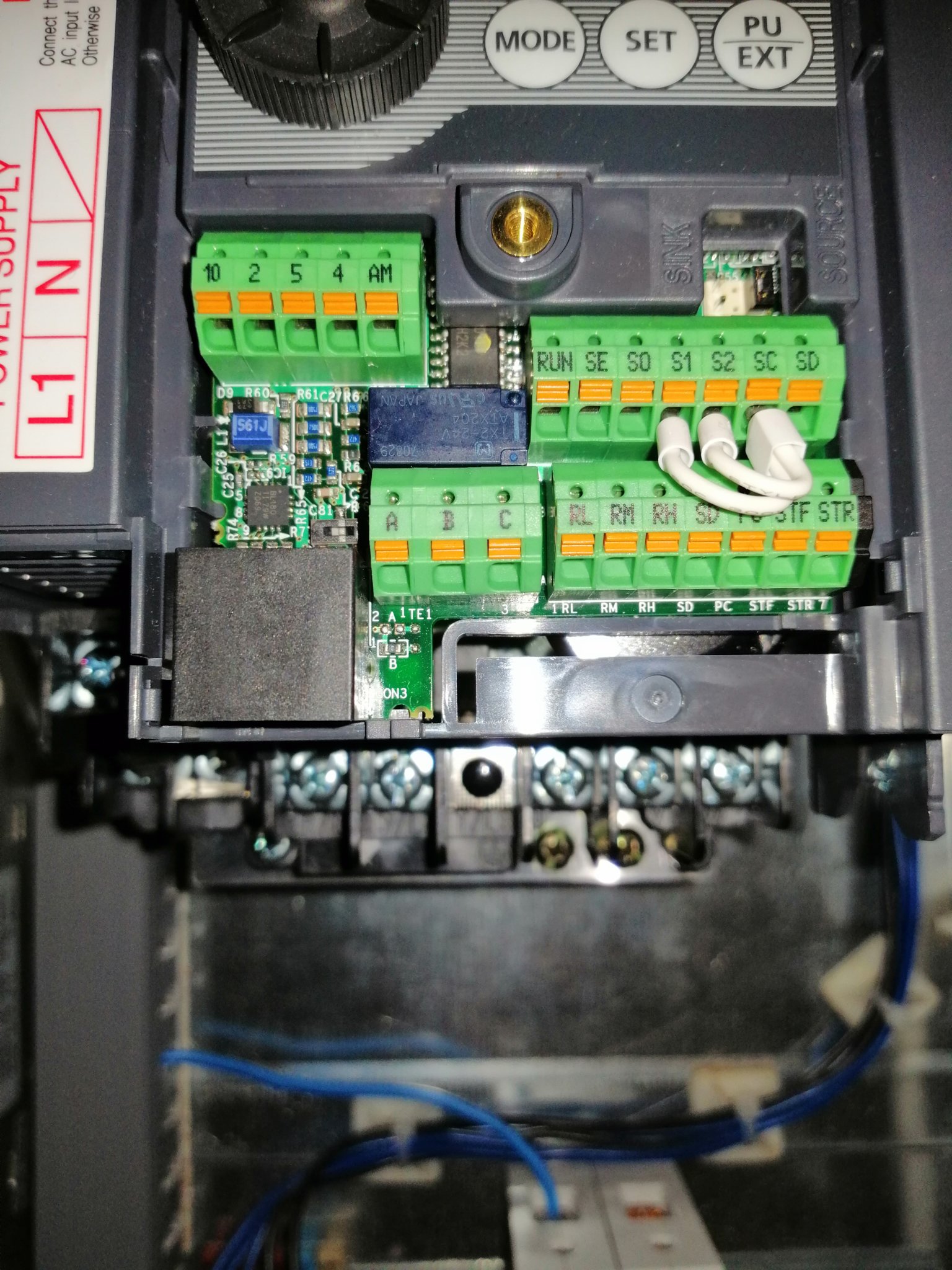

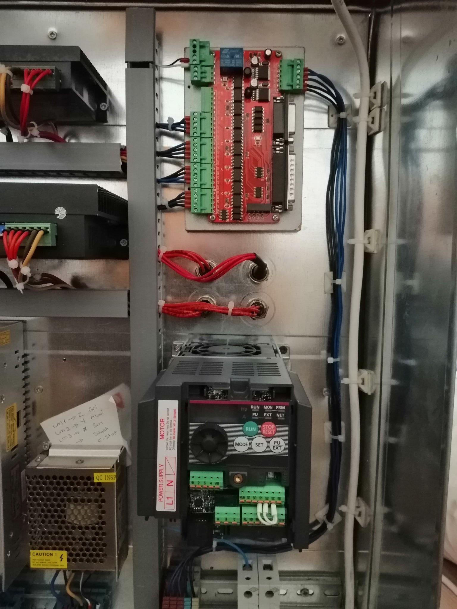

Selamlar. Kısaca; inverterin STF ve PC uçlarından mach3 kontrol kartının röle uçlarına kablo çekin. Sonra da aşağıda bir abimiz çok güzel anlatmış onu inceleyin. Halledersiniz inşaAllah. Mach3 kart ayarları ile ilgili ya da motoru çalıştırmayla ilgili sorun yaşarsanız veya takıldığınız bir yer olursa söyleyin elimizden geldiğince yardımcı olmaya çalışırız. Kolay gelsin. Hayırlı akşamlar.
Sa, daredevil1453, ben yukarıda bahsettiğim kartı değiştirdim. Şimdi bu pano ve mach3 ayarları konusunda yardımcı olurmusunuz, işin içinden bir türlü çıkamıyorum. Mach3 spindle ayarları, inverter in parametre ayarları, kart ile inverter kablo bağlantıları gibi, yardımcı olursanız sevinirim. Step motorlar tamam 4 eksende çalışıyor. Size pano resimleri gönderebilirim. Veya 542 369 5858 bu numaradan özelden de iletişime geçer gerekli maddi manevi destek olurum. Yeterli bu tezgahı çalışır hale getireyim. Saygılarımla.

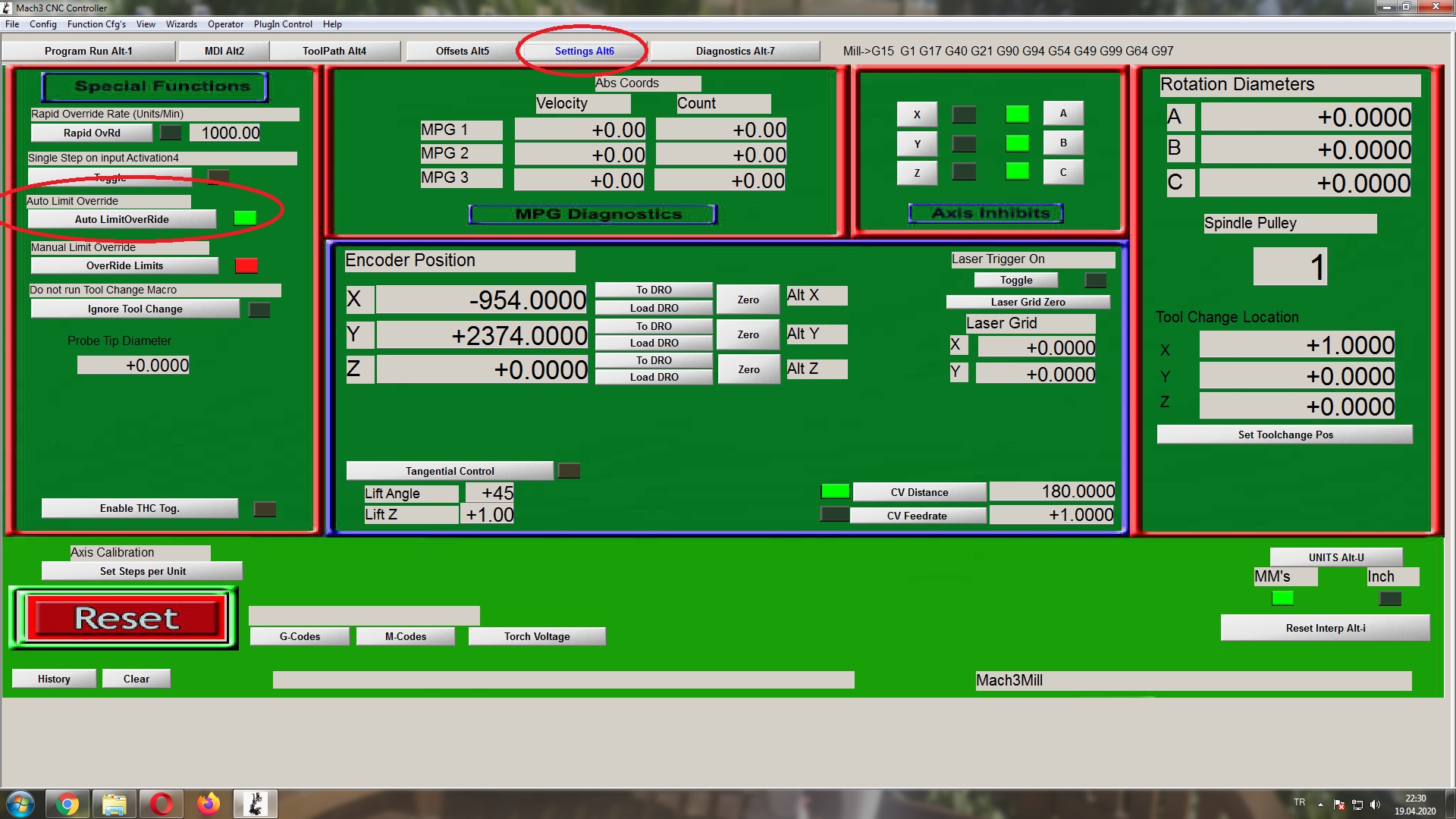

Şimdi limit swiçleri koyacağım. Şimdi eksen swiçe dokunduğu zaman motor stop ediyor eksen ileri gitmiyor, buraya kadar ok. , motor stop konumdayken nasıl geri gelecek.
limit siwihct lerini dogru yerlere bagladınmı pekii rest yaptıgında ileri alabilmelisin
diagnostig e bakman gerekli dogru yerlere baglamısmısın birde pin nuraları dogru yerdemi
Selam abi. Sanırım senin ilacın aşağıda şekil 1 de yer alıyor. O seçeneği aktif ettikten sonra, limit switch e dokunduğunda yine reset butonu yanıp sönecek ama reset butonuna bastığında bu sefer makineyi aksi yönde hareket ettirebileceksin. Kolay gelsin.
