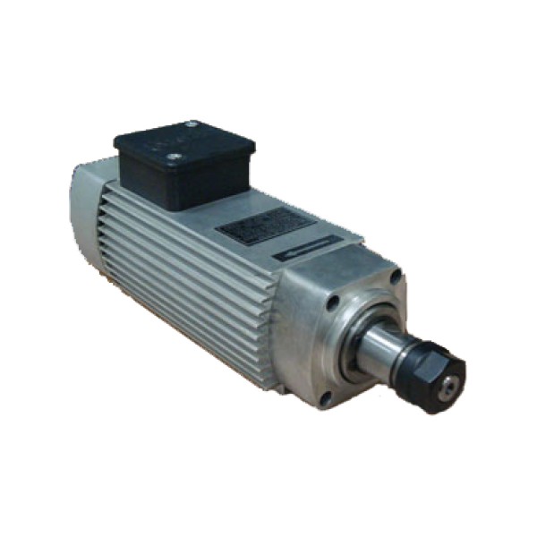

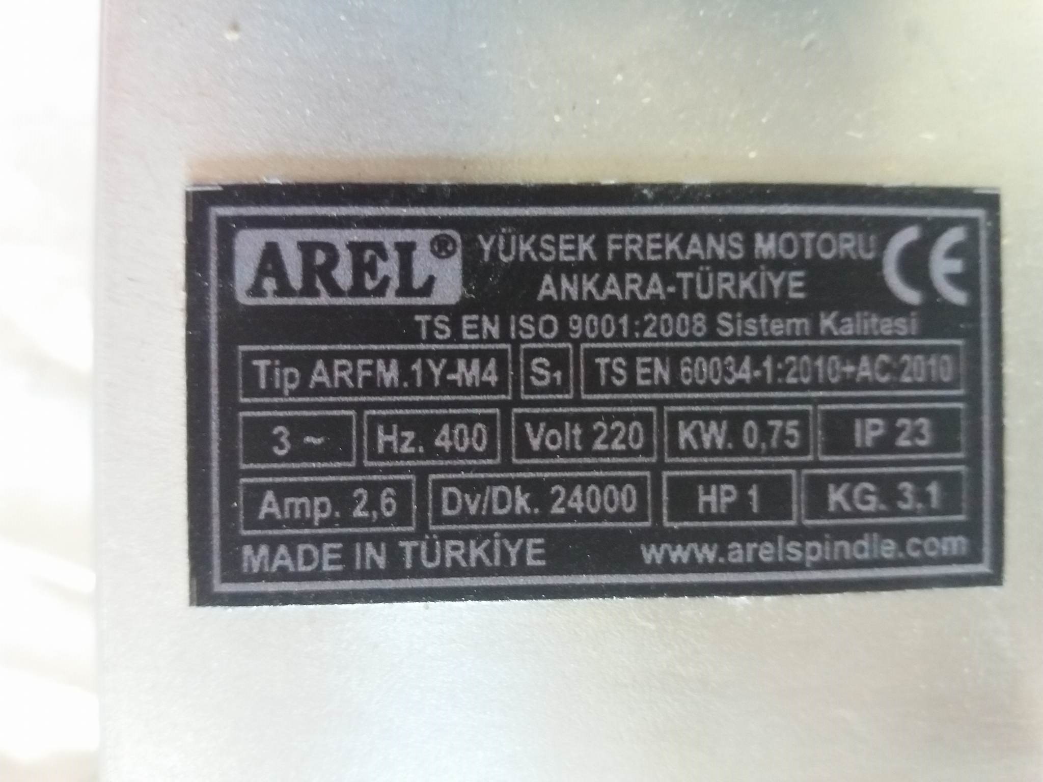

Motor olarak: Arel 0,75kw 220v 1hp 24000rpm 400hz

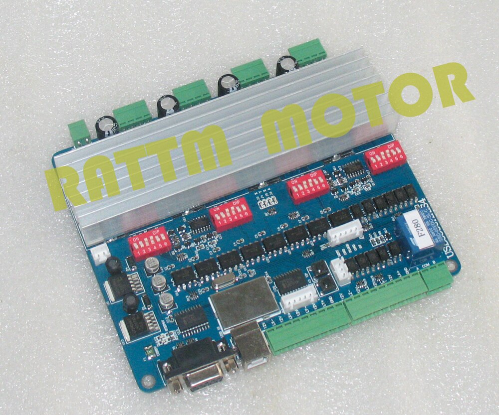

CNC Kontrol kartı olarak ta
TB6560 USB 4 Eksen Sürücülü kart

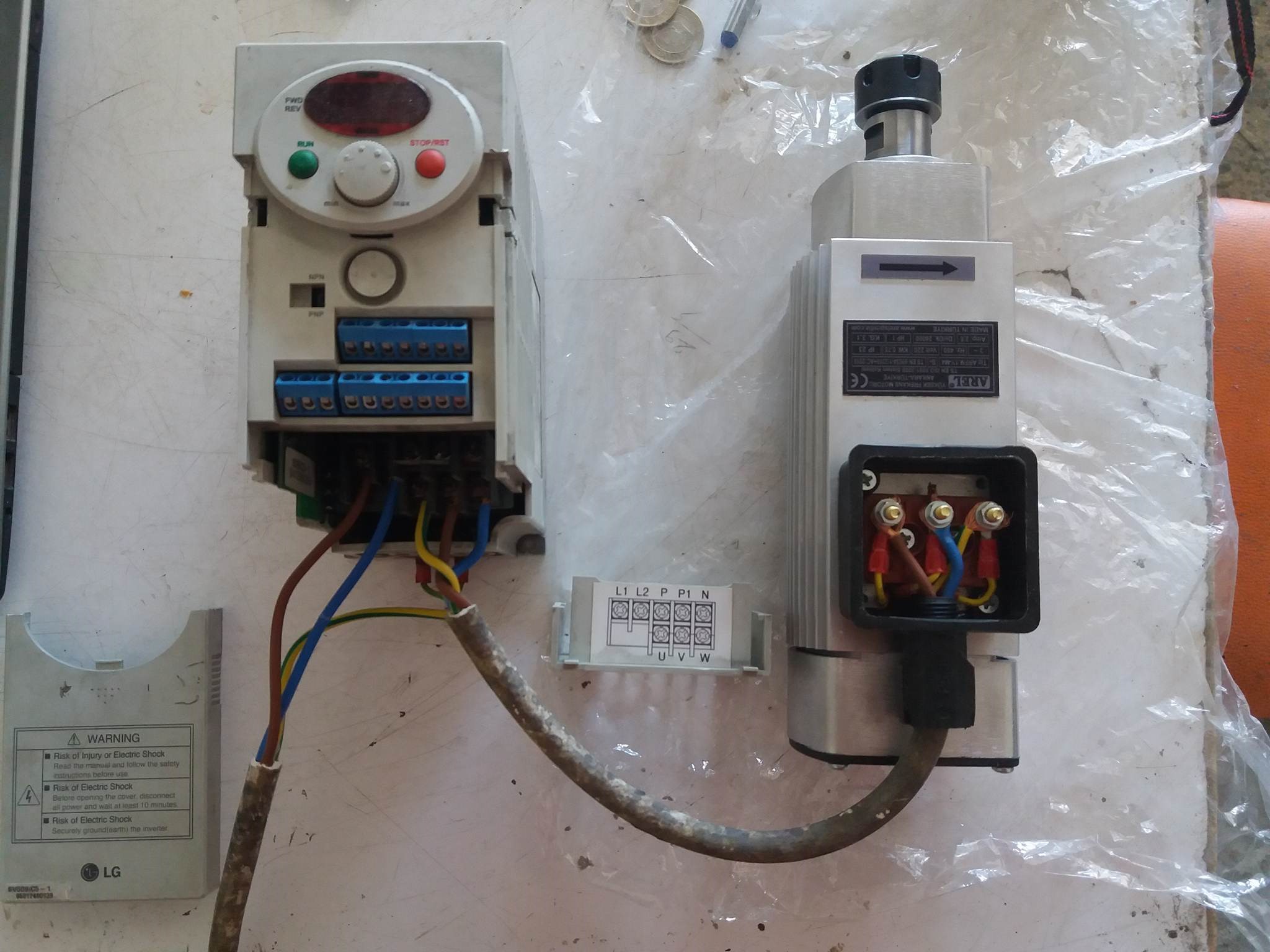

Spindle motoru Sürücüye bağladım, Hatta sürücünün ayarlarını sıfırladım. Fabrika ayarlarına döndürdüm. Sonra potansiyometre üzerinden kontrol ayarını aktifleştirdim. Sonra Üzerindeki düğmeleri aktifleştirdim.
Sürücü üzerinden on düğmesine bastıktan sonra motor çalışıyor sıkıntı yok ancak ekran da 10hz i geçince ince bir ses şeklinde motor ötüyor ve daha hızlı dönmüyor. kısacası çok yavaş dönüyor. frekans ayarlarından standart 60hz olan ayarı 150, 300hz yapsam bile sonuç aynı. Sizce neden olabilir.

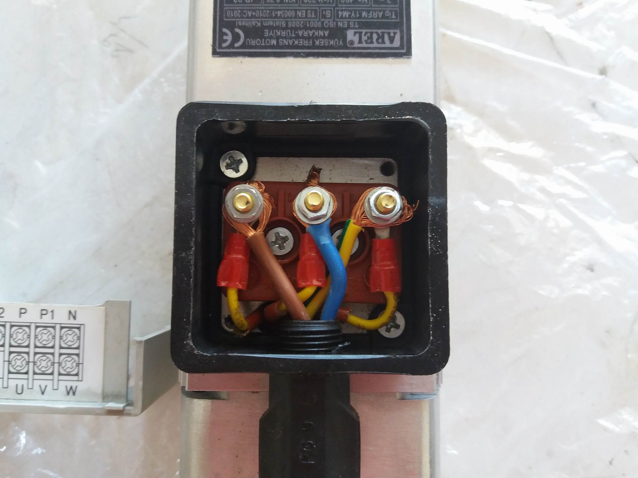

Motor bağlatısını doğru yaptığınızdan eminmisiniz?Bu motoru üçgen bağlamanız gerekli.

Motorda yıldız bağlama seçeneği yok sanırım. Sadece 220v 3 adet bağlantı noktası mevcut. U V W Yıldız yapabilmek için 6 adet bağlantı noktası olması gerekmiyor muydu.
Sürücü ve spindle motorun bağlantı ve resimleri aşağıdadır.
