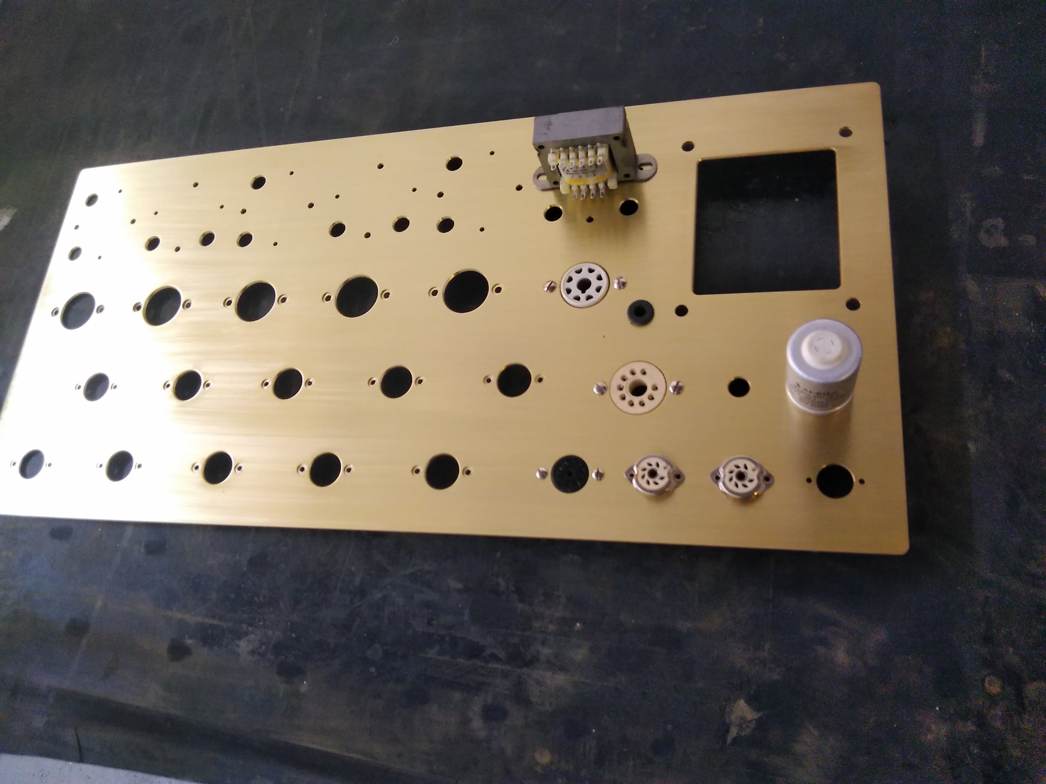

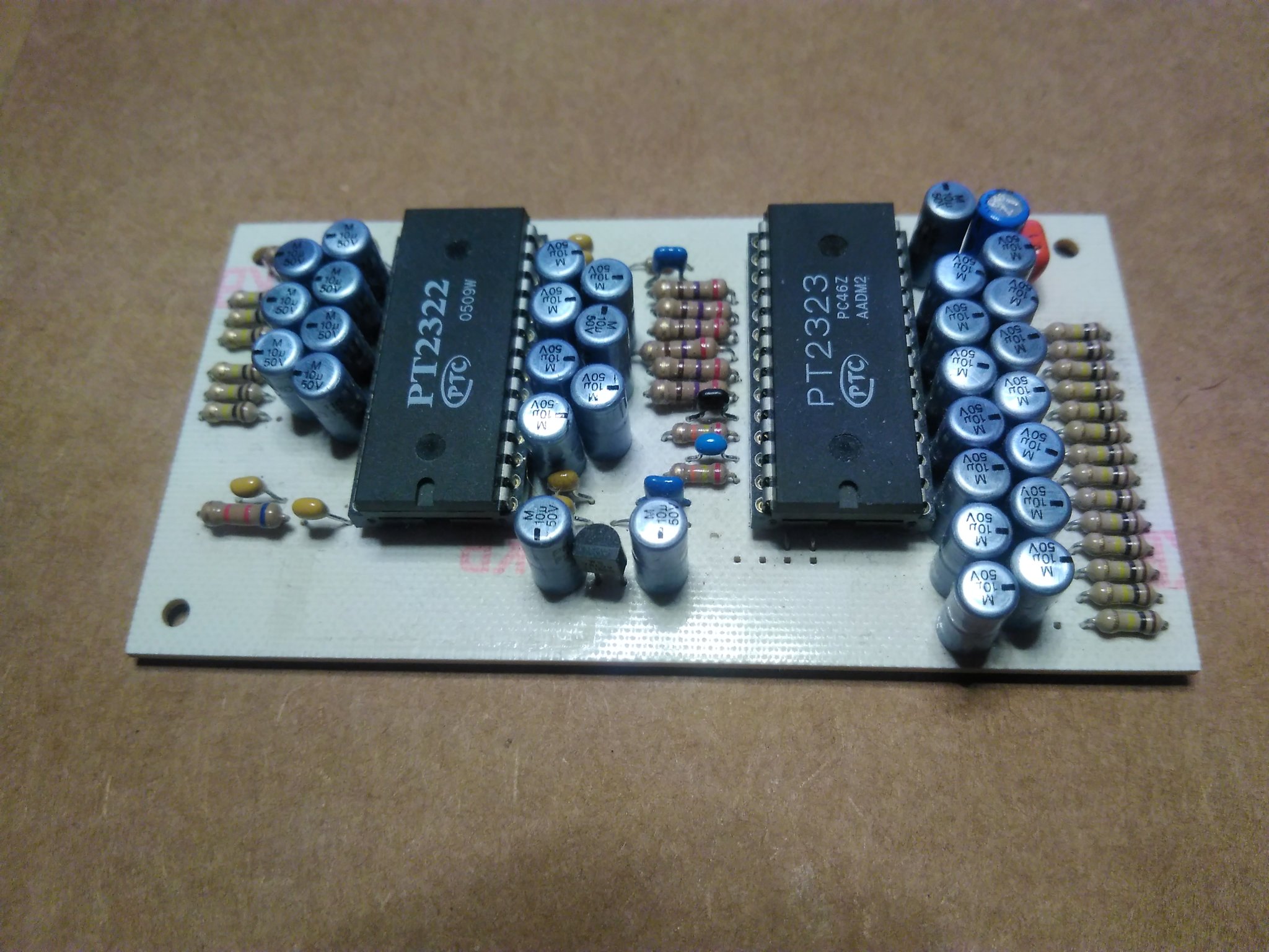

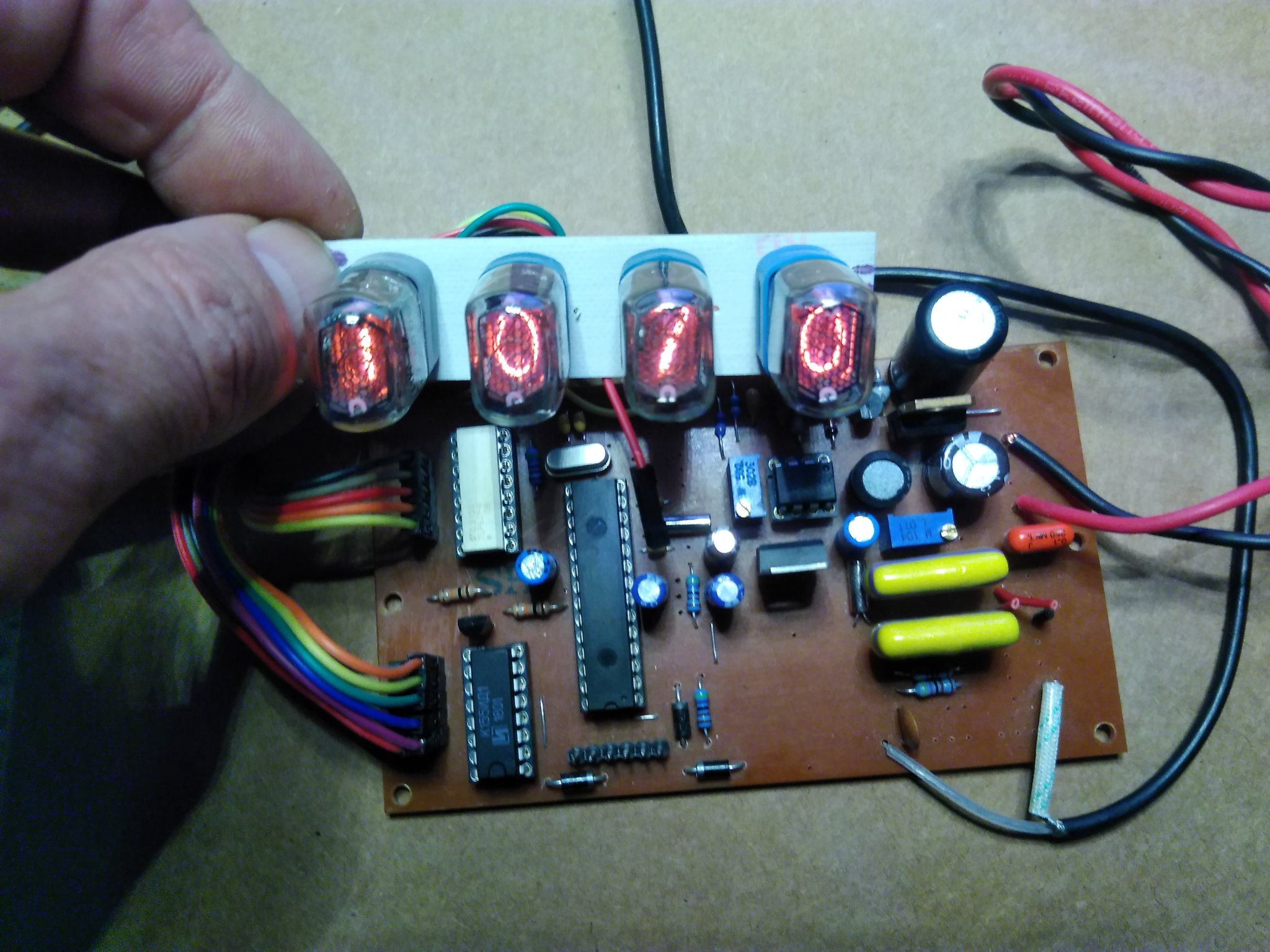

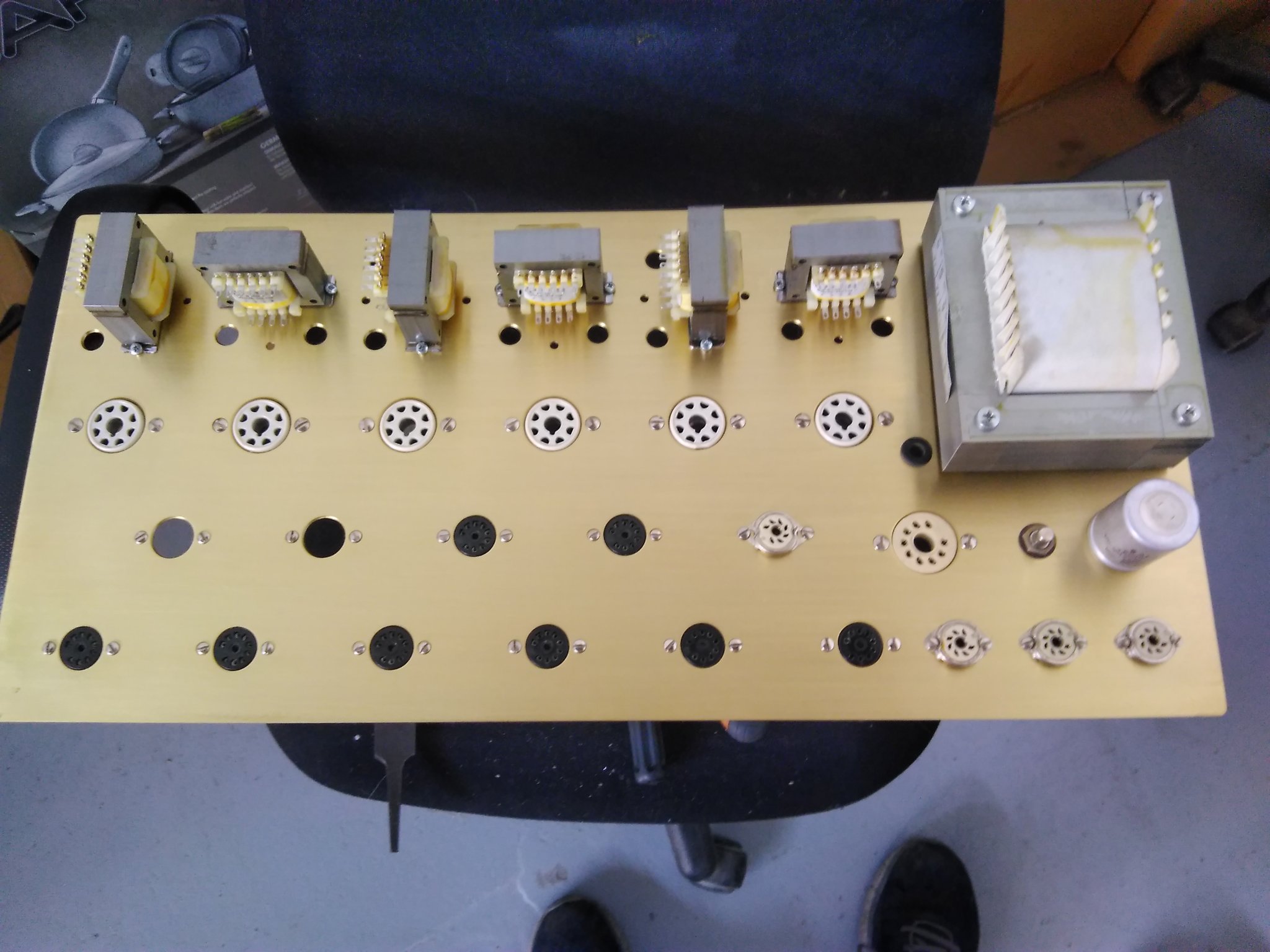

Arkadaşalar merhabalar;
Uzun süredir planladığım 5.1 lambalı ses sisteminin malzemelerini toparlamayı başardım(Yaklaşık 3 yıl:)) sürdü.)
tasarımları bitirdim ve sistemi kurmaya başladım.
Genel özellikleri şöyledir;
1-Giriş lambaları E88cc ve Ec86
2-Çıkış lambaları 6V6GT SE
3-5.1 ses denetleyicisi girişi için PT2323 ve PT2322
4-Potansiyometreler motorlu,atmega 2560 ve hc05 bluetooth modülü ile uzaktan kumanda
5-Ön,arka ve merkez hoparlörler RFT L2301 tam aralık hoparlörler (50-20.000 hz) Kabinler BH olacak.
6-FM Radyo RDA5807 ve İN-4 Nixie saat ve fm radyo frekans göstergesi.
7-Her kanal için EM84 göz lambası VU METRE.
8-Her kanal 6 wat.
9-Üst şase 2mm prinç levha.
10-Ön ve arka panel 1.5 prinç levha.
11-Kasa için kullanacağım ahşap Maun veya Ardıç ağacı olacak.

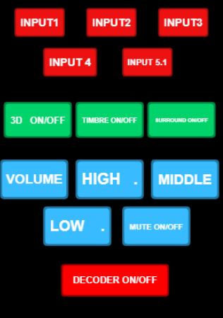

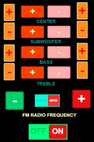

Şimdilik üst şase,PT2323 PT2322 decoder,fm radyo,uzaktan kumanda için telefon uygulamasını bitirdim.
Yaptığım bölümlerin bazı resimlerini sizlerle paylaşmak istiyorum.
Görüşleriniz ve eleştirileriniz benim için önemli.
Herkese saygılar

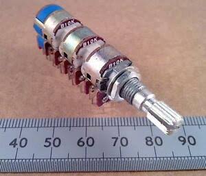

Lambalı bir cihaz yapmak istiyorsunuz. İyi bir şey.
Ancak lambalı teknolojisinin teknik üstünlüklerini yerine getirmek yerine, tasarımınızda digital PT türü entegrelerle belli kontrolleri yapmanız tam anlamıyla lambalara küfür etmek gibi birşeydir.
Ben olsam 250K 6 GANG kaliteli potansiyometre kullanırdım.
VU metre, DISPLAY gösterge gibi detaylar, devre karakteristiğine etken olmadıkları için tercihen kullanılabilir.
Haklısınız
stereo girişleri 5.1 çıkışa çevirmenin başka pratik yolunu bulamadım.Ben makinacıyım bu işlerle hobi amaçlı uğraşıyorum:))
Bunu yapmamın ana fikri ise neticede digital bir cihazdan mutlaka giriş vermek zorunda kalacağım düşüncesi idi.
Ancak sizin de benden epeyce bilgi yiyeceğinizi düşünmekteyim.
Yiyecem:))
İşte size yiyebilmeniz için BİLGİ.
Bu işin tekniği yine analog teknolojidir. Digital tekniğe girecekseniz bileşenleriniz bu denli basit olmamalıydı.
En basit görüntüsü ile 6GANG pot.
Uyduruk çin üretimlerinde sıklıkla kullanılan bu ürüne dikkatle bakılırsa her bir kanal için volüme kontrol olduğu görülmektedir.
Bir lamba teknolojisi için bu tür adi ürünlerden kullanmak doğru olmaz.
O halde şu tür ürünlerden kullanılabilirdi.
Örnek ürün.
https://www.ebay.com/itm/B50KX6-50K...otentiometer-RK168-50K-Pot-rotar/223054389544
30$ a yakın fiyatı ile çoğu kullanıcı PAHALI dese de ciddi tasarımlarda hiç te pahalı sayılmazlar.
Evet haklısınız.

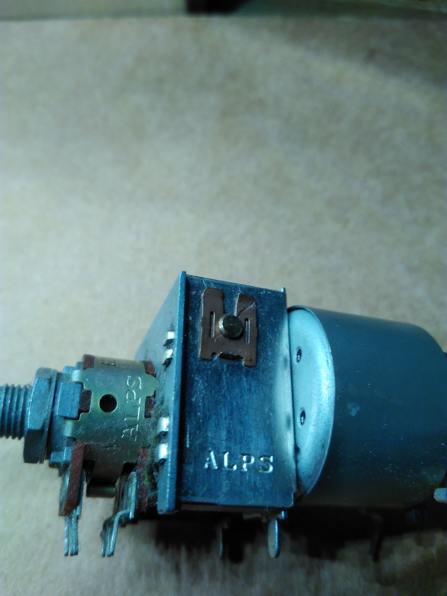

Benim kullanacağım pot resimdeki
Bu işe başlarken karşılaştığım en büyük problem lambaları ölçecek birilerini bulamam idi.
Bende test aletini kendim yapmaya karar verdim ve yaptım.
    250.4 KB · Görüntüleme: 71
