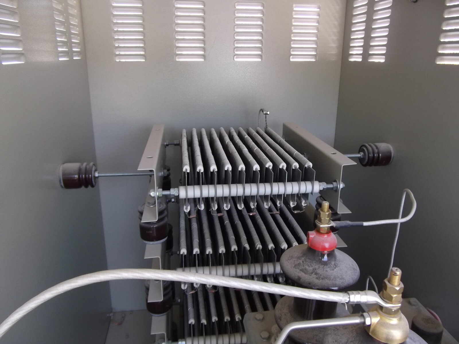

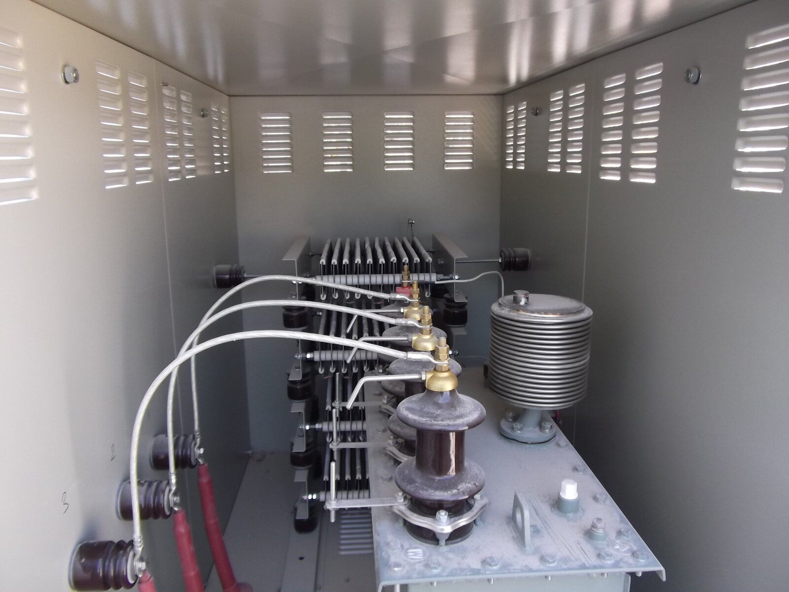

Bildiğim, ekli resimlerde görülen nötr topraklam direçlerinın 6,3 kv.sekonder yıldız noktasının topraklanmasıdır.
Ekli resimler, 66 /6.3 kV. bir tesisin, sekonder tarafı nötr/yıldız noktasının topraklanması elemanıdır.
Bizi aydınlatırmısın lütfen.

34,5/6,3KV. Trafonun Primer tarafında yıldız noktasının direnç üzerinden topraklı olduğu şeklinde anlıyorum. Yanılıyor muyum bilmiyorum. Doğru anladıysam, bir anlam veremedim. Bu direnç sekonder tarafta olsa arıza akımını sınırlar. Ama Primer tarafta bir işe yaramaz neredeyse... Ancak primerdeki akım trafolarindan sonraki bölümde ve Primer sargı dahil olan bölüme kadar toprağa kaçak arızasını sınırlar. Sadece bu kadarcık bir iş için nötr direnci yatırımı yapmak pek aklıma yatmadı. Daha öncede hiç duymamıştım. Bilmediğim bir amacı varsa lütfen açıklayınız.
Benim fikrim topraklama ayiricisini açtığınızda,ayırıcı ile direnç ve topraklayici dahil istediğiniz işlemi yapabilirsiniz.Yalniz ayırıcının trafo yıldız noktasına irtibatlı kontağından itibaren, yıldız noktasi busingine trafo enerjili iken temas etmeniz ölüm tehlikesi riski taşır.
Önerim; siz bu topraklamayi sekonder tarafa aktarın. Çalışmalar sırasında trafo enerjili iken yıldız noktasida olsa güvenip dokunmayın.
