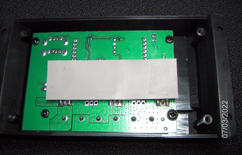

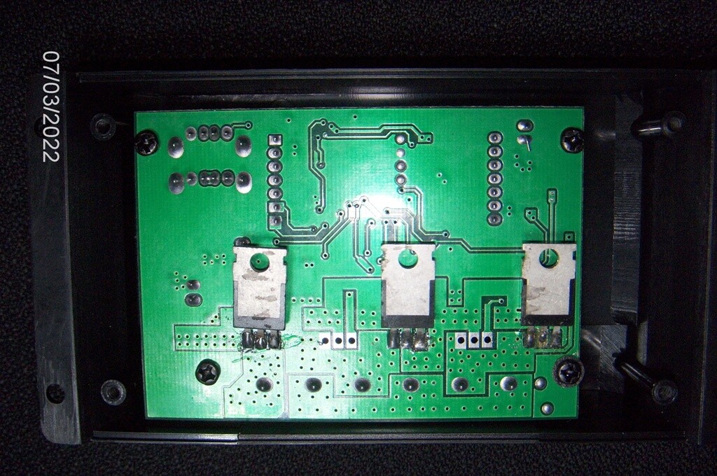

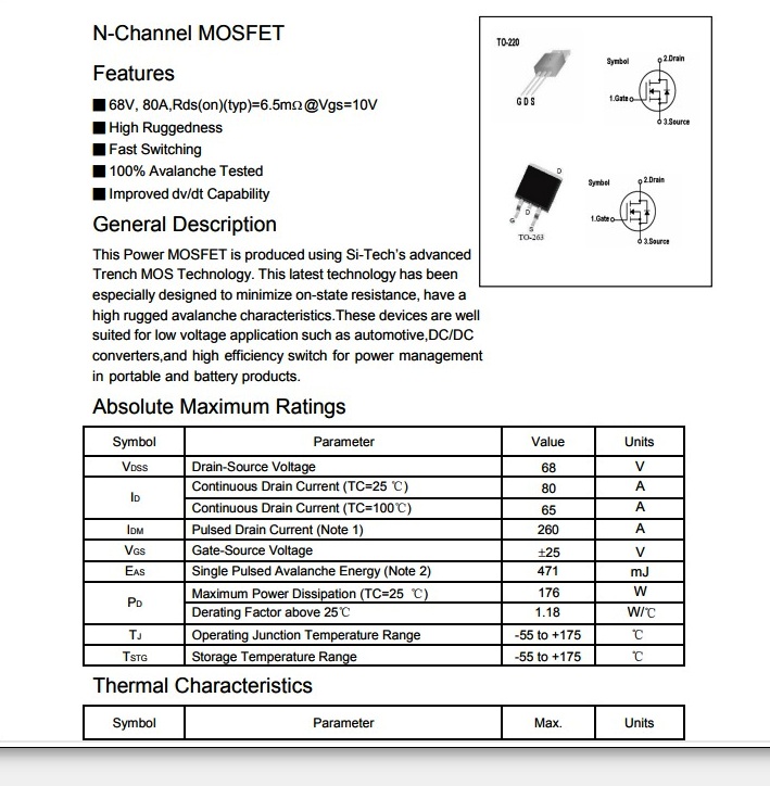

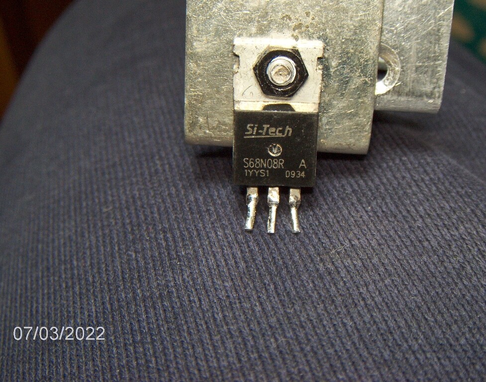

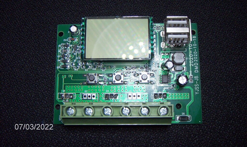

Değerli forum arkadaşlarım denem amaçlı aldığım şarj kontrol ünitesinde 3 adet S68N08R N-Channel MOSFET kullanılmış.Mainboard üzerinde boş bırakılan yerlere aynı 2 adet S68N08R N-Channel MOSFET takarsak çıkış Amperi yükselirmi ? Bir kazancımız olurmu ?
(Resimde görülen soğutucuyu ısının zarar vermesini önlemek için mofseti sökerken geçici olarak takmıştım)
  • S68N08R-SI-TECH.pdf
    537 KB · Görüntüleme: 1
Çıkıştan çekebileceğin akım yükselir.
Ama zaten 30A oldukça yüksek bir değerdir. 100A/h lik akü için bile ortalama 20A desek şarj süresi yaklaşık 7 saat demektir.
