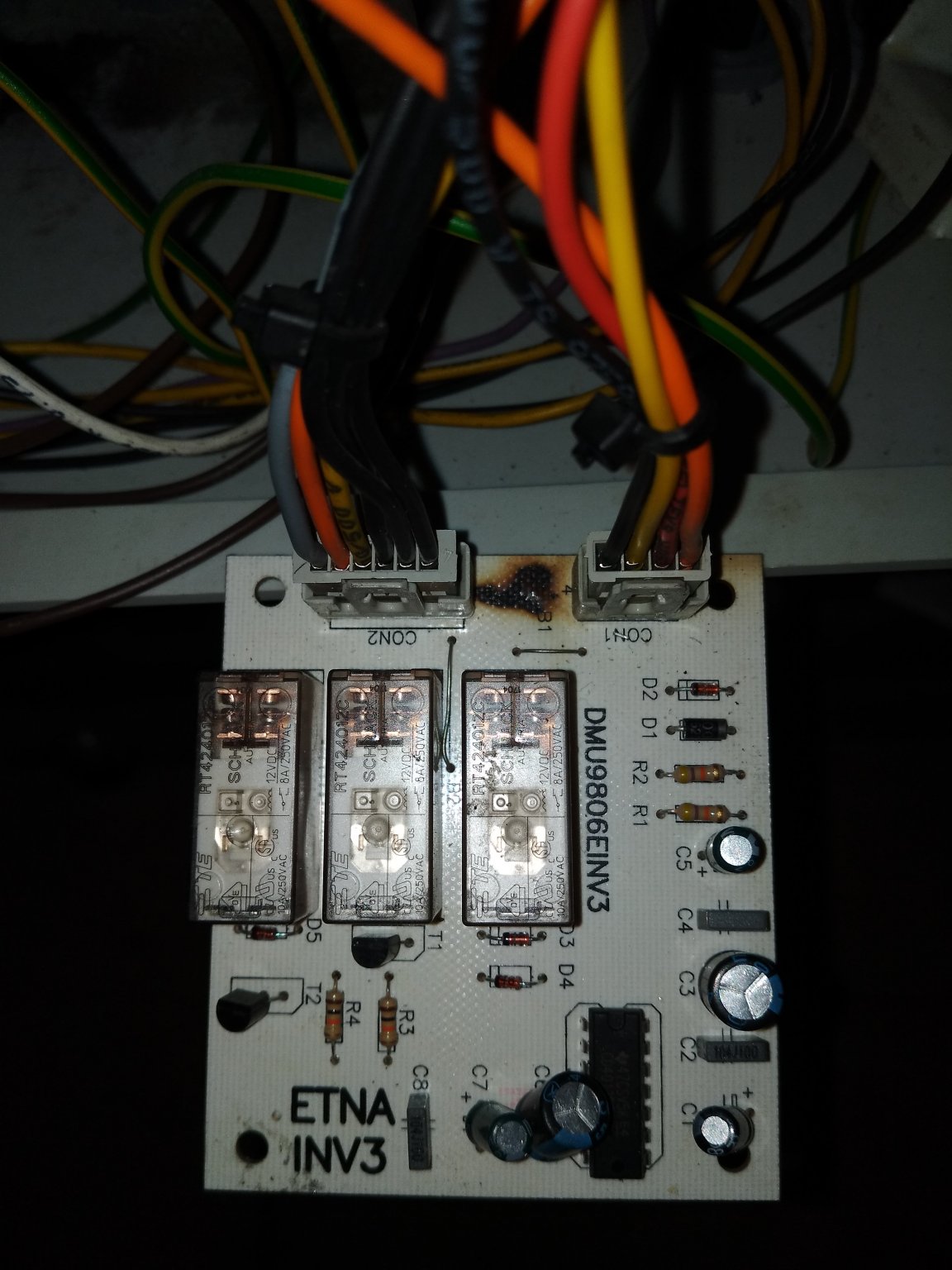

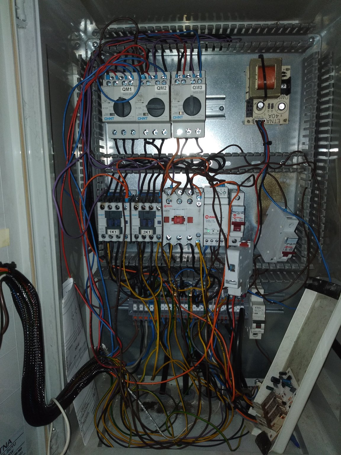

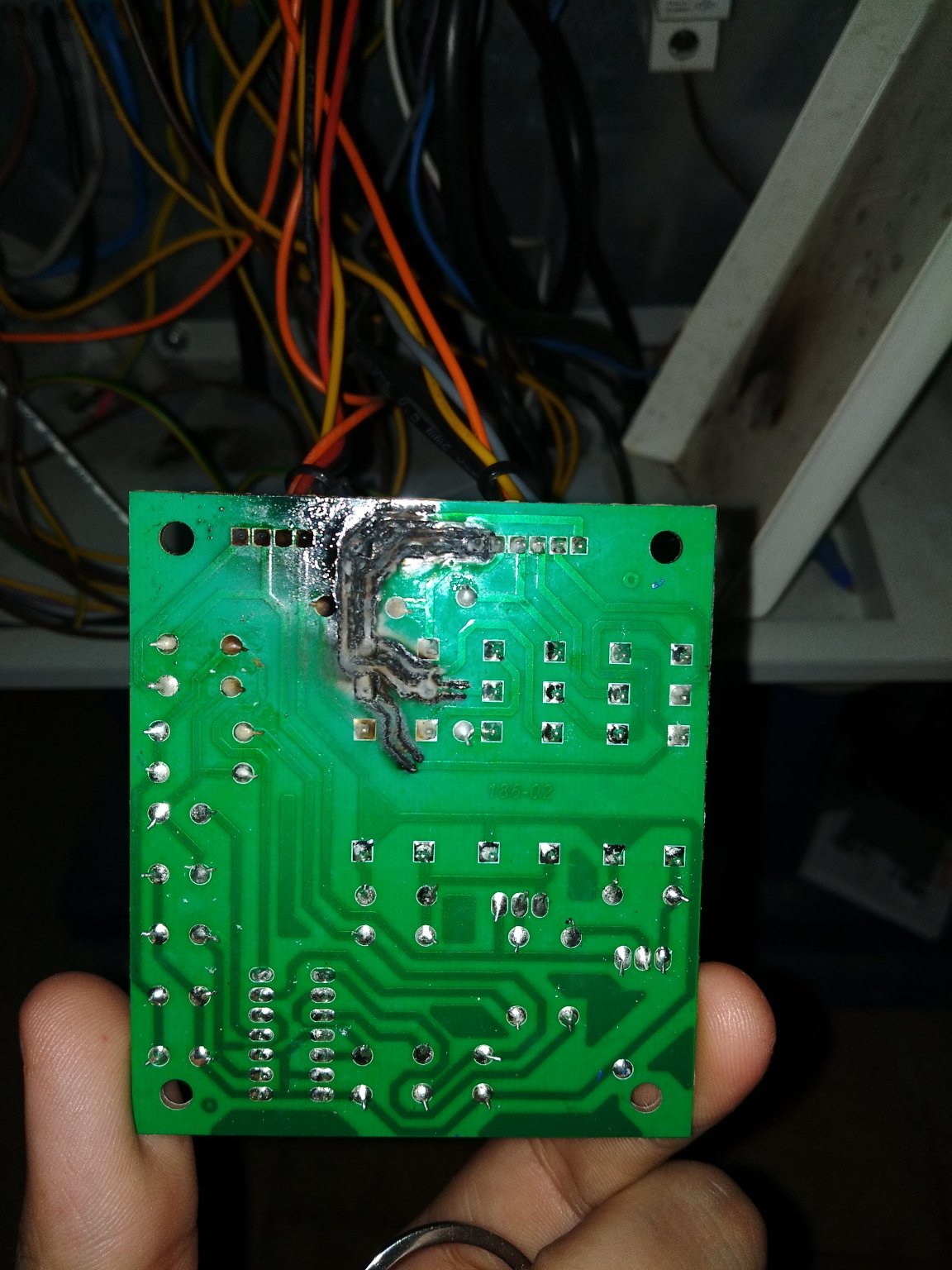

Resimleri çektim şu şekilde durum.

Yanan hatlar 3 adet röle çıkışlarından birine yada birkaçına ait.
Bu bakır hatlar normal şartlarda 3-5 amper taşıyacak kapasitededir. Sorun bu rölelerin çektirdiği kontaktör emniyet devrelerinin birinde kısa devre olduğunu düşünüyorum.
Çünkü yanma zayıf akım devresinde değiş röle kontak devresinde. Sorun kontaktör bobinlerinin birinde kısa devre yada aşırı akım çekişi var.
Arıza yanan pine ait hablo takip edilerek bulunabilir.
Ayrıca kart iyi bir temizlenipyanan hat kısa bir kablo ile birleştirilerek kart faal hale getirilebilir.

Kontaktörlerin bağlantısı kontrol devresi fazlarını nereden aldığını bilmediğimiz için fazları karşılaştırıyor olabilir. İncelemeden yorumlamak zor oluyor.
Eğer yatırım yapabiliyorsanız kontrol sistemini değiltirebilirsiniz.
