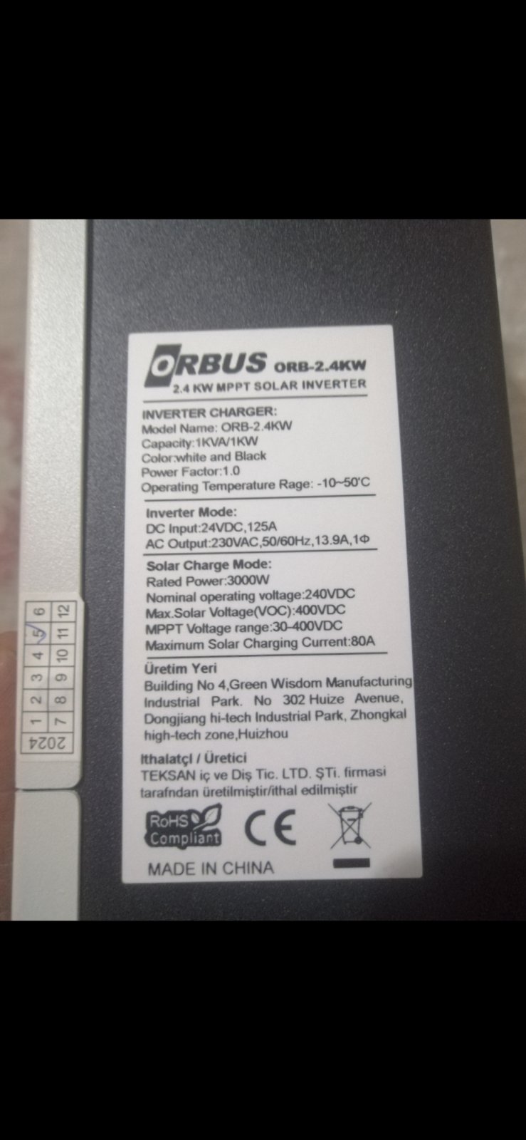

orbus 2.4 kw inverter
2 adet 150 amper akü

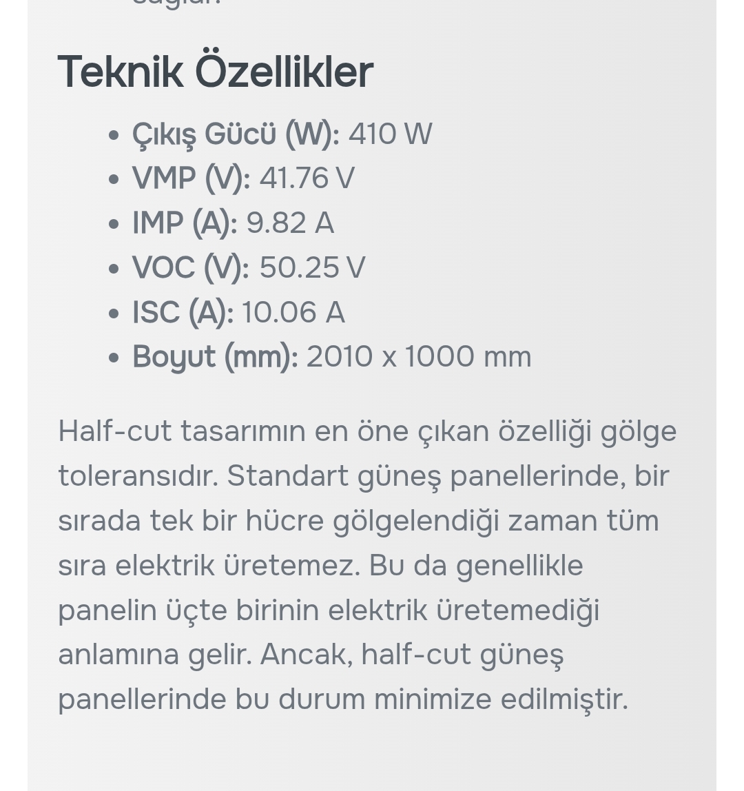

2 adet 410 w halfcut panel
sistem kurulumunda aküler seri yapılıp 24 v olacak panel bağlantıları nasıl olacak orada emin olamadım seri bağlantı öneriliyor öyle yaptığım da 2x41.7= 83.4 volt 9.8 amper
paralel de ise 2x9.8= 19.6 amper 41.7 volt ediyor akü şarjı için yüksek amper daha sağlıklı olmaz mı kış aylarında daha az güneşlenme ile daha hızlı şarj için yada mppt cihazlarda yüksek voltaj ampere dönüştürülüp akülere mi veriliyor. Panel eklemem gerekirse kaç tane eklemeliyim.
Birde sigorta kullanımın da nerelere hangi sigorta kullanmalıyım.
Şimdiden teşekkür ederim bilgilendirme yapacak kişilere.

Merhabalar.
Bu inverter a göre elinizdeki mevcut panellerin bağlantı şekli en iyi randımanı almak için seri bağlantı olmalıdır.
Bahsi geçen konu doğrudur üretilen fazla gerilimi ihtiyaç halinde akıma çeviren sistemdir mppt.
Panel ilavesi konusuna gelince ise,
Solar panellerin etiketindeki bilgiler ve panelden gelen net gerilim ölçümü yapılarak 400 volta kadar panel bağlayabilirsiniz ama 400 volt sınır değerdir yaklaşmak tavsiye edilmez.
Solar panel diziliminde mppt sisteme sahip inverter yada şarj kontrol ünitemiz varsa seri bağlantı çok önemlidir kablodan kaynaklı enerji kayıpları,
Uygun kesitte kablo ihlali sonucu yangın tehlikesi vs gibi durumların önüne geçilir.
Sigorta ve kablo konusu:
Öncelikle seri bağlı panellerin çıkışından inverter a kadar olan mesafeyi mümkün mertebe kısa tutarak 6mm solar kablo kullanmanız,
İnvetera girişten önce artı kabloyu imkan varsa eksi kablo da dahil olmak üzere 16 amper DC sigortadan geçirmeniz,
Akü seri bağlantı kablosunu ve akü inverter arası kabloları 25 mm kesitinde nyaf kablo kullanmanız,
Yine imkan varsa 100 125 amper civarı bir DC kesici kullanarak akü inverter arası artı kabloya sigorta koymanız,
İnverter şebeke elektriği girişine 25 amper sigorta,inverter ac çıkışına 32 amper sigorta ve 40 amper 30 ma kaçak akım koruma rölesi takmanız,
Allah'ın izniyle ve güneş olduğu sürece bu sistemi sorunsuz bir şekilde kullanmanızı sağlayacaktır.
