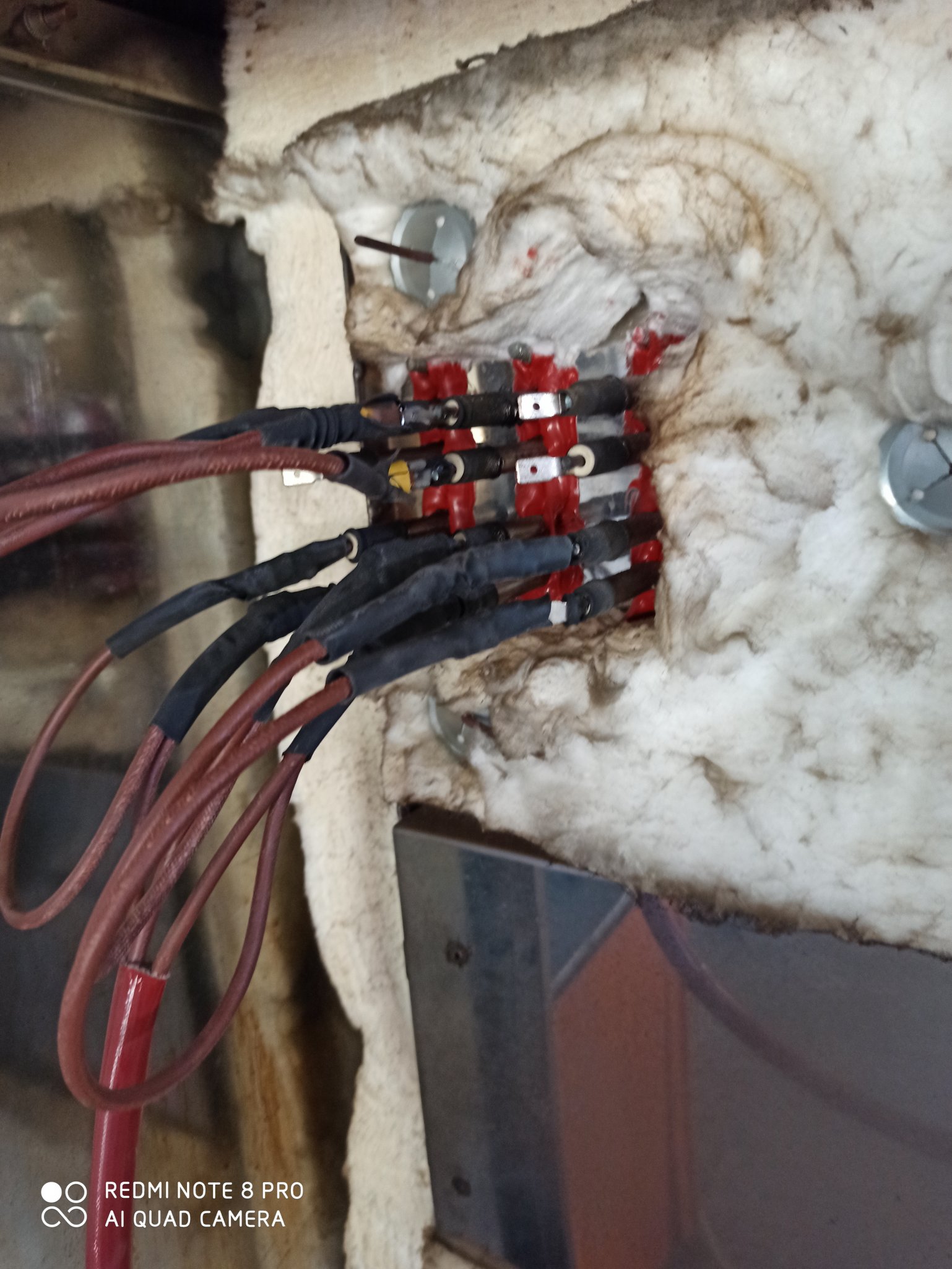

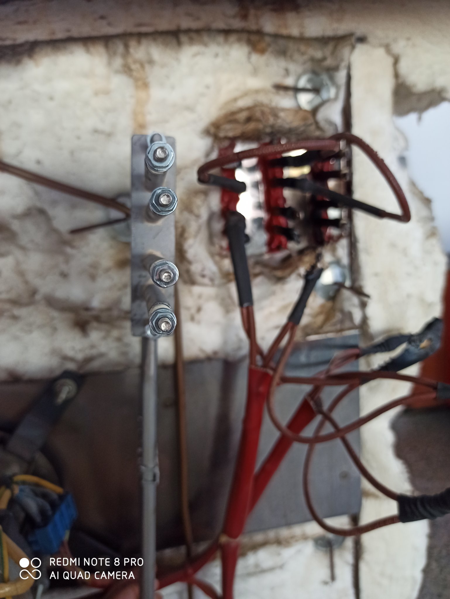

Merhaba 3 fazlı bir fırın var rezidanslaraa 3 faz geliyor fakat rezidanslar tek fazlı eski bağlantısında r s t uçları her bir rezidansa girmiş ama notur bağlı değil notur uçları bir birine bağlı bunun mantığı nedir nötr bağlamak gerekli midir

Kısaca ,nötr uçları birbirine bağlı dediginiz nokta ;yapay nötr noktası olmuş oluyor.
@mehmetemin arkadaşın dediği gibi yapay nötr oluyor. Bu şekilde çalışır ama rezistansların ömrü biraz kısalıyor diye biliyorum.

Yildiz baglantili rezistans trafo mantigi ortak kisma topraklama baglayiniz
Rezistans sigortalari monofaze olduguna da dikkat edin
