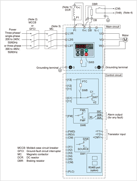

Sürücünün güç ve kumanda bağlantıları için aşağıdaki bağlantı şemasından faydalan.

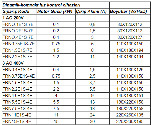

boyutları ise koda bakarak bula bilirsin. Boyutlar mm olarak verilmiştir.

Sürücünün güç ve kumanda bağlantıları için aşağıdaki bağlantı şemasından faydalan.Ekli dosyayı görüntüle 27784
