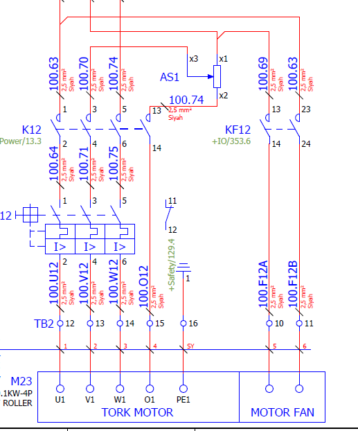

Müşterimiz için yapılan bir makinede orjinal projesinde(japonlar tarafından çizilen) 3 fazlı tork motoru diye bir ifade var. Oradaki çizimin bire bir kopyası aşağıdaki gibi:
Gördüğünüz gibi motorda U-V-W klemenselerin yanında bir de O1 klemensi var. Motor 200V gerilim değerine sahip fakat V fazı varyak üzerinden besleniyor. (Mantığını anlayamadım. Bunu mantığı nedir? Bu birinci sorum. O klemensi nedir? İkinci sorum)

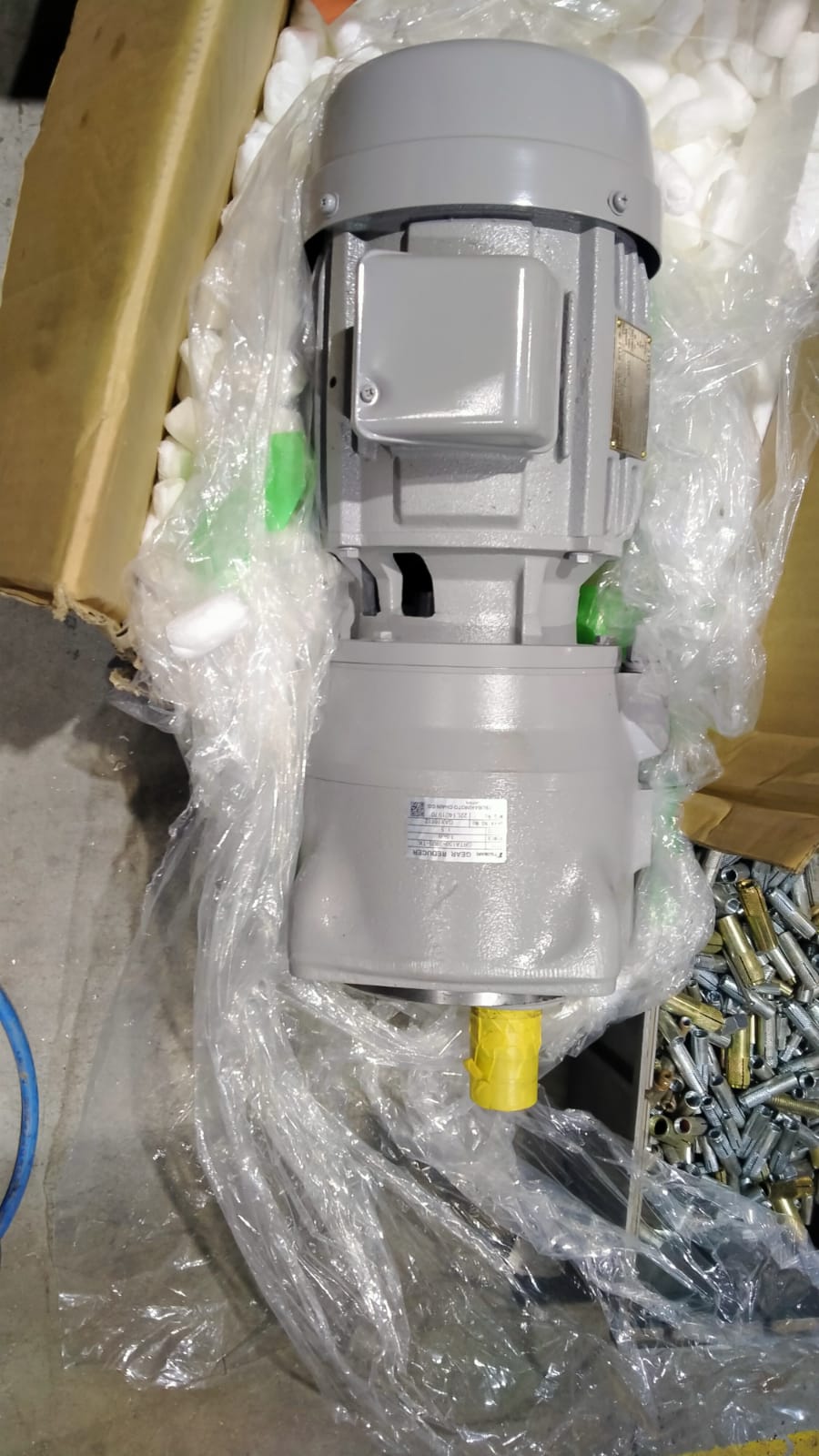

Motorun tedariğini yapamadığımızdan dolayı müşterimiz bize alternatif bir motor gönderdi.

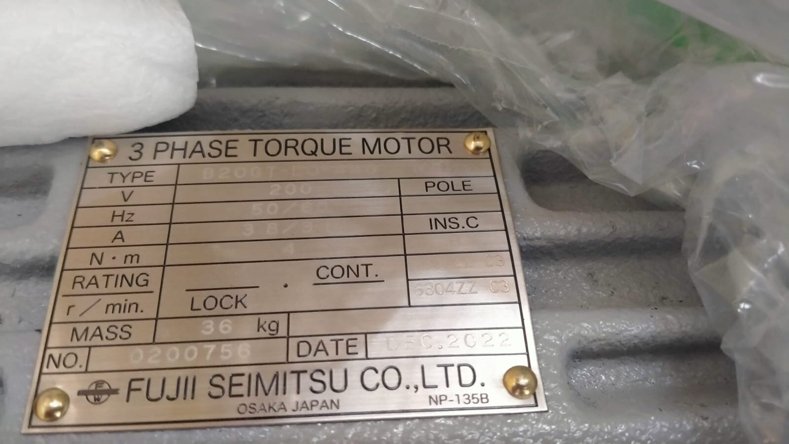

Gelen motorun etiketi aşağıdaki gibi:

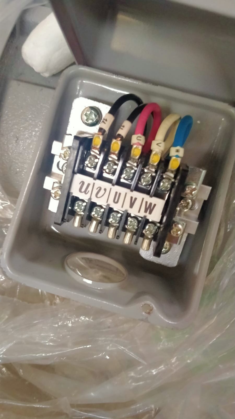

Klemensleri ise aşağıdaki gibi:
Bu klemenste de U-V-W ve bunlara ek u-v bağlantı noktası var. Ben bu motoru nasıl bağlarım? İnternette doküman bulamadım.
u-v klemensini ilk gördüğümde uyartım sargısı olabileceği, senkron motor olabileceği geldi. Ama bu sefer neden etikette tork motoru olarak belirtiyor? Senkron motor olsa uyartım için DC gerilime ihtiyacımız olmayacak mı, bunun değerini de etikete yazması gerekmez mi?
Uygulamada bobin şeklinde gelen bir ürün çözülürken üzerine başka bir ürün yapıştırılıyor. Yapıştırılan bu ürünün arasında da plastik şerit mevcut. Bu motor da bobin çözülürken bu şeridi hurda malzeme olarak makineden ayırıyor.
Makinedeki diğer motorlar sürücü ile sürülüyor ve hızları ayarlanabiliyor. Bu tork motoru senkron motor olsa sabit hızda dönecek(sürücü yok) ama akan malzemenin hızı değişken. Mantığıma senkron motor olması bu yüzden de yatmıyor.
Verebileceğim detaylar bunlar. Özet olarak bu motoru nasıl bağlamam lazım? Teşekkürler.

Gönderen kurumdan açıklama isterseniz yardımcı olurlar muhtemelen.
Orada bir sanki reosta türü yüksek wattli bir direnç gözüküyor ama esbab-ı nedir ve ne güçtedir @Erhan_TR üstadın söylediği gibi imalatçı firmadan destek almak lazım yanlış bir iş yapmamak için .
