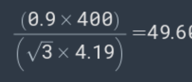

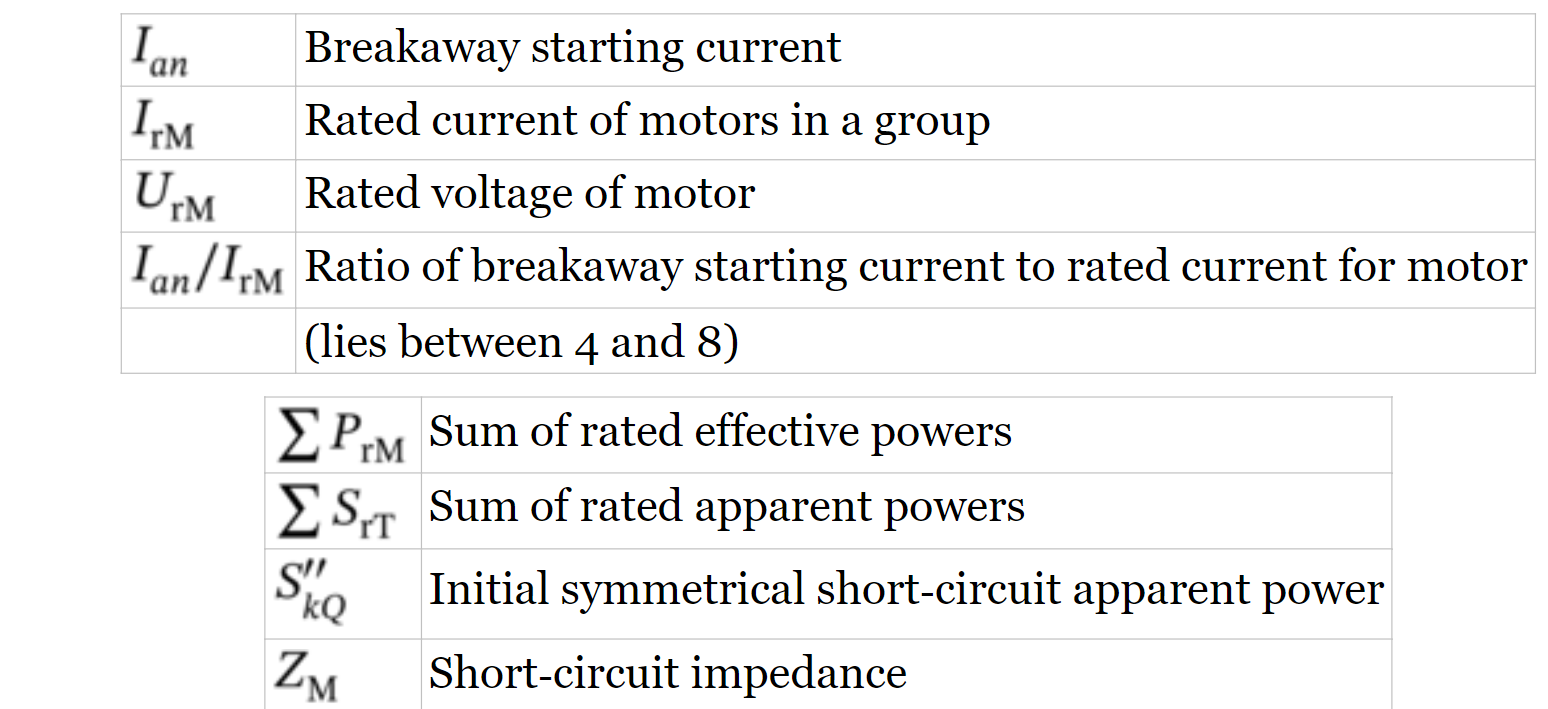

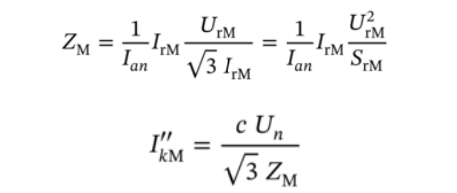

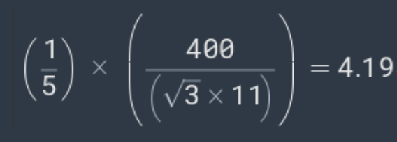

selamlar bir asenkron motorun kısa devre hesabı nasıl yapılır bu konuda araştırma içerisindeyim. aşağıda bir örnek yaptım doğru olup olmadığından emin değilim. yardımınız için şimdiden teşekkür ederim.
motor etiket değeleri
400V delta bağlantı
11AMPER
5.5KW
128,193
915,738
449,968
