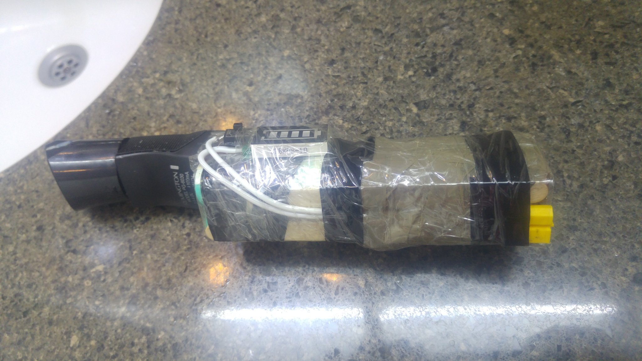

10 saatte şarj olup 40dk çalıştığını öğrendim. İçini açtığımda kocaman makinadan bir adet AAA boyutunda ufacık bir 1.2V pil ve motor, düğme ve şarj soketi ile karşılaştım. Şarj aleti 2.4V 75mA veriyor. İçine acilen bir 3.7V lipo koymam lazım.(Pil dolu iken 4.1V oluyor tabi) Motor yüke bindiğinde 2A çekiyor. 3.7V tu nasıl 1.25 - 1.50 civarlarına düşürebilirim?
ben bu sistemi 2 sene önce bütün şarjlı makinalarıma yaptım. lm2596 modül ve 3s ile 12 volt 18650 pil bagladım makina şekli biraz degişti ama mükemmel iş çıkarttı. neden 3s çünkü 1 18650 modül ile randıman vermedi . sonradan 2s modül siparişi verdim ama tembelligim tutugu için degiştirmedim.
makinenin içinde 1 tek motor bıraktım hepsini çıkardım onların yerine lm modül ile 3s modülü monte edip pilleri de dışarıya alıp öyle monte ettim. merak eden olursa fotografını koyarım.
Anladığım kadarıyla siz modülü çalıştırmak için önce 12V a çıkardınız. 3 pil kullandınız fakat 3 tane pili dışarıda da olsa çok yer kaplamaz mı? Direk modülü power bank ile çalıştırma imkanı varsa yani 5V çıkışlı pb. Lm modülünü besliyorsa daha pratik olurdu. Ben en son 2 tane lipoyu seri bağlayarak 7.4-8V elde ederek modülü sürmeyi karar kıldım.Piller ve devreyi makinaya sokabileceğime inanıyorum.
2 pilli olursa böyle olmaz daha güzel olur. aklıma gelmiş iken fındık motor 1.5 v ile çalışıriken 2 amp çekmez 3.7 baglandıgı için hızı ar 20200430_121718.jpgtıp amperi yükseliyor.
