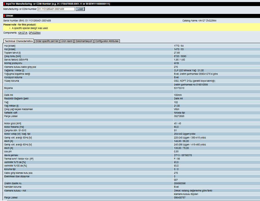

motor etiketinde 380 v yıldız bağlantı yazıyor bu motora direk yıldız bağlantı ile yol vermek gerekiyor bu konuda başka bilgisi olan varsa paylaşırsa sevinirim
Bahsettiğin motor küçük güçte bir motor olsa tamamda hem 45 kw hemde yıldız bağlantı.İlginç.Etiketine göre bağlarsın.Peki bu motorum üçgen gerilimi kaç volt?Bağlantı tipi dahlender olabilirmi?
Bu motor bence de 380 volt tan yüksek voltajla üçgen bağlanır gibi geliyor etiketin resmini yüklerseniz veya motor marka ve kod larını yazarsanız daha iyi yardımcı olabiliriz
Üçgende 240 volt yazmış yıldızda 380 yazmış
motor euro sew k serisi redüktöre bağlı bir motor
bu motorun yıldız voltajı 380 volt muş.etiket teki bilgilere uymanız gerekiyor.Size tavsiyem bu motoru 45 kw lık sürücüyle devreye alınız kalkış rampası koyarak aşırı yüklenmeyi engellersiniz.
bu motora klasik yolmem gerekiyor bu konuda tavsiyeniz var mı
@zeybek ustamız bir çözüm bulabilir benim başka bir bilgim kalmadı!Bu motora direk 380 volt verdiğinizde kalkış amperi 3 katına kadar çıkacaktır.Gerçi zeybek ustanın mutlaka bilgisi vardır ne yapılacağı konusunda
neden direkt yol verme yapmanız gerekiyor. soft starter ile de yol verebilirsiniz?
Sanırım 45kw sew marka motor alacak kadar bütçe ayıran firma sürücü veya softstarter için bütçe ayırmamış galiba ama bu motorun en sağlıklı çalışma yolu ya softstarter yada sürücü
