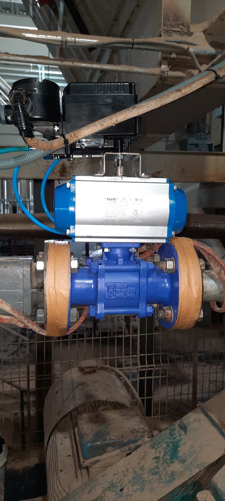

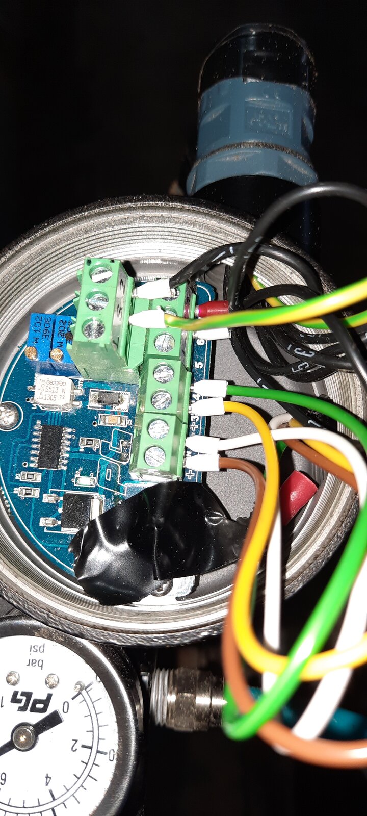

sms tork markasının pnömatik vana dönüştürücüsünü kullanıyoruz, teknik destek konusundan bize baya yardımcı oldular. Kafanıza takılan bi soru varsa yardımcı olacaklardır diye düşünüyorum
kocamanusta'nın dediği ürünü ve elinizdeki ürüne uyup uymadığını sorabilirsiniz
4-20ma input
4-20ma output (pozisyon bilgisi okumak için)
tam açık ve tam kapalı konum için kontak çıkışı var
Bu aktüatörler çok temiz ve kuru hava ister. Yoksa bozulmak konusunda şampiyondurlar. Hepsini elektrikliye çevirip rahat ettim . Çevirme imkanım olmayana da hava kurutucu aldık minik bir tane . Ordan da arıza gelmez oldu.
