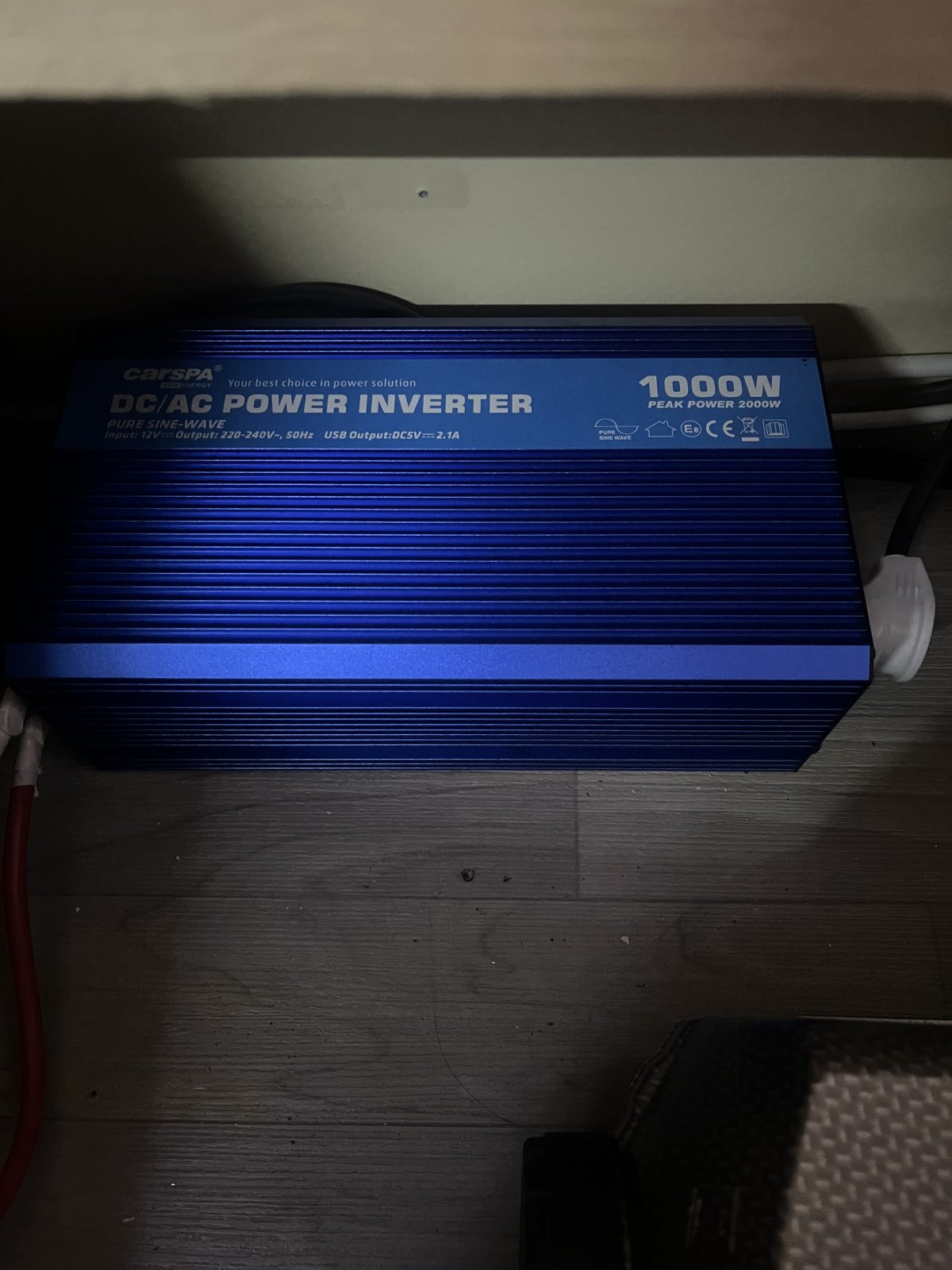

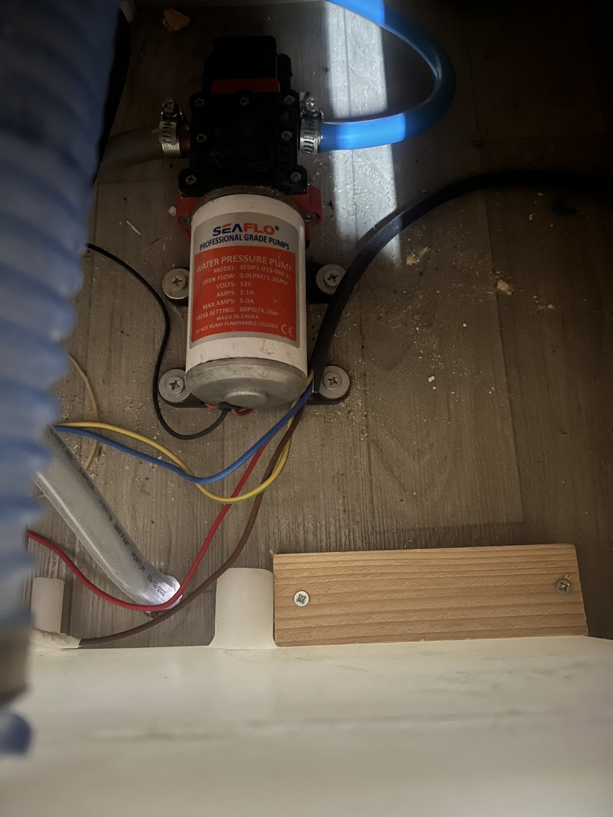

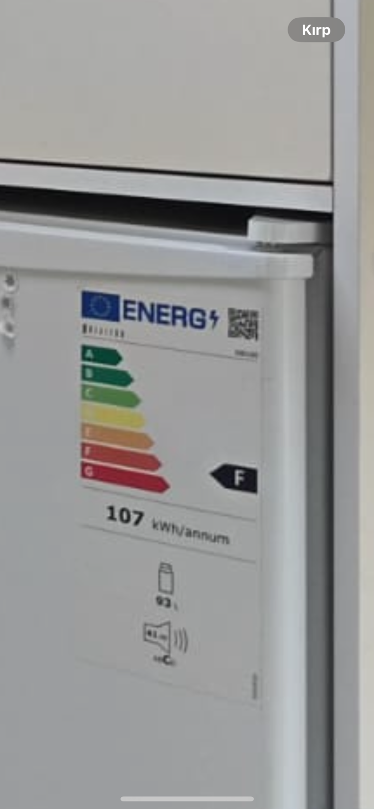

200 amper lidyum akü almak istiyorum.karavan içinde 1000 Watt lık invertere bağlı 220 volt buzdolabım ve 220 lik şofben var (şohben kitapçığında sadece ateşlemede elektirik kullanır yazıyor Elektrik Tüketimi 220v AC 50 Hz ),12 volt hidrofor, webasto ,4 adet karavan içi led aydınlatma var hiç dışarıdan şarj almadan kaç saat gider
Hidrafor ve inverterin buzdolabının enerji değerlerinin resimlerini ekledim

Merhaba, hayırlı olsun.
Şofben gazlı sanırım. Yoksa suyu güneş enerjisiyle elektrikle ısıtmak karavanda imkansız gibi birşey. Sadece ateşleme için ise tüketimi ihmal edilebilir. Diğerlerinin toplam watt değerlerini hesaplayınız. Burada oynak olacak tüketim buzdolabı için olur. Çünkü sıcak ortamda çok sık devreye girecektir. Pompanın da çalışma süresine göre tüketimi olur.
Sonuçta 200Ah LFP akü 12 volt ile çarpılınca 2400 watt, onun da yüzde 90-95'i kullanılabilir. 2200 watt gibi bir akü kapasiteniz var. Burada önemli olan panellerin bu kapasiteyi şarj edip etmeyeceği! Aslında akü kapasitesini değil de tüketiminizi fazlasıyla şarj edecek panel kapasitesi gerekir. Kış aylarında kullanılacaksa güneşlenme hem az hem de güneş ışınlarının eğik gelmesiyle üretim %5-10'lara düşmektedir.

Şofben evet gazlı ilk ateşleme elektrikli diye yazıyor kitapçığında. Üzerinde 2x400 monokristal panel var.bbu sistem 24 saat idare eder mi . Misal 24 saat elektiriksiz bir yere gittiğimde kurtarır mı
Tam kapasitede (1000W) 2-2.5 saat civarı bir kullanımınız olur.
Saatte 100W güç harcarsanız ortalama 1 günlük enerjiniz olur.

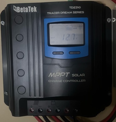

Cevabınız için teşekkür ederim Mustafa bey mppt cihazım var fakat dediğiniz gibi panel artırımı yapılabilir fakat o kadar da yerim yok .benim isteğim şu şekilde idi hani elektirik almasakda en azından 1 gece gitsin .diğer yorumcularda belirtti maksimum 1 gün gider fakat gerekli sarj için illa güneş veya dışarıdan elektirik almamış şart sanırım. Mppt cihazımın resmini ekliyorum

Günlük ihtiyacı, inverter kayıplarıyla beraber hesaplamadan, akü kapasitesine göre planlama uygun değil. İnverter yüzde 30 gibi bir kayıp oluşturur.
