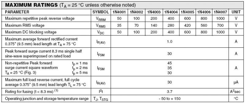

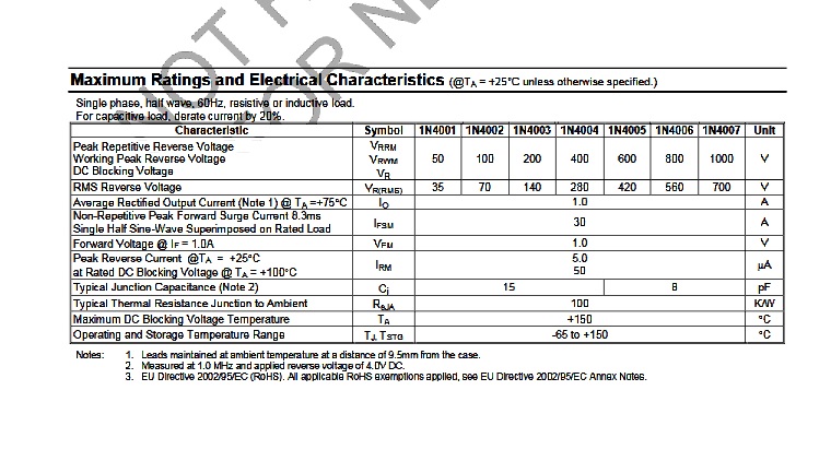

12 volt 2.1 amper led trafosu bozuldu. Kontrol ettim sigorta atmış. Sigortayı da attıran devrede kullanılan doğrultmaç diyotları. 4 diyottan 3 ü kısa devre olmuş.
Kodları 1N4007. Bunların yerine 1N4004 kullansam olur mu?
1N4007 1000v 1 amper.
1N4004 400 volt 1 amper.
Datasheetlerine bakınca değerler uyuyor gibi ama RMS Reverse Voltage kısmından emin olamadım. Bu doğrultulduktan sonraki voltajı mı kastediyor?

1n serisi diyotlarin uretiminde cok buyuk fark yok. Ihtiyac voltaj uzerine diyot o an stokta yoksa bir ust gerilimi dogrultacak diyot kullanilabilir.
Sorun yok
sayın arkadaşlar haddim olmayarak karışıyorum ama 1n 4007.700 volt 1n.4004 400 v olması lazım sonundaki rakam voltajını belirtiyor diye biliyorum saygılar
Merhabalar,
Estagfurullah bilgi paylastikca buyur. Yanlismi hatirliyorum diye baktim ama dogruymus. Diyotlarla ilgili aşağıdaki tablo aciklayici olacaktir.
4007 diyot 1000 volt olarak gorunuyor.
