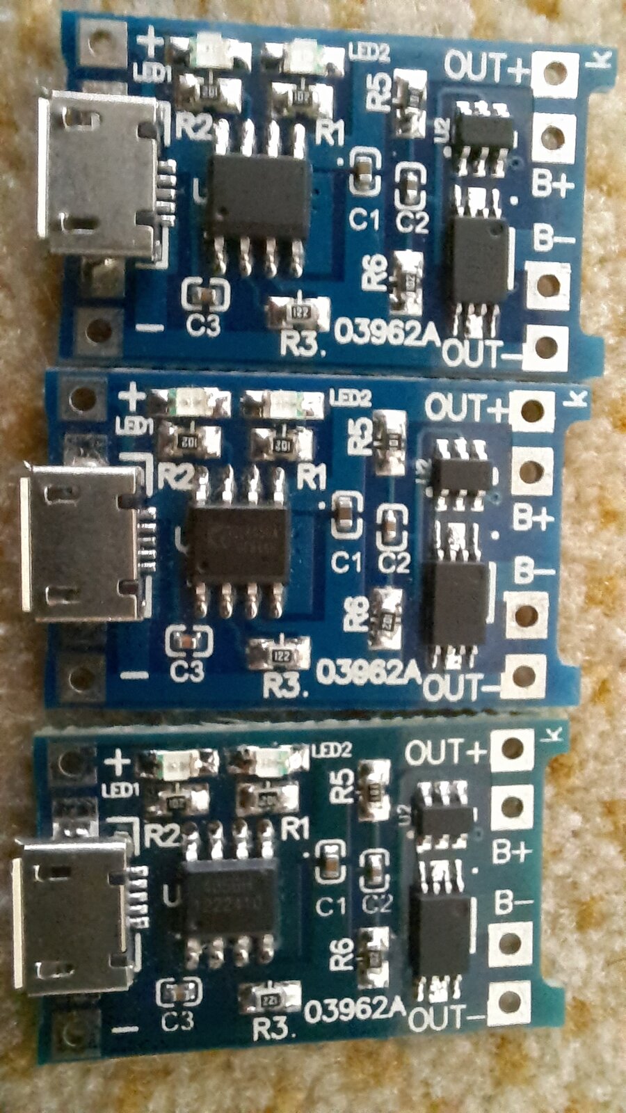

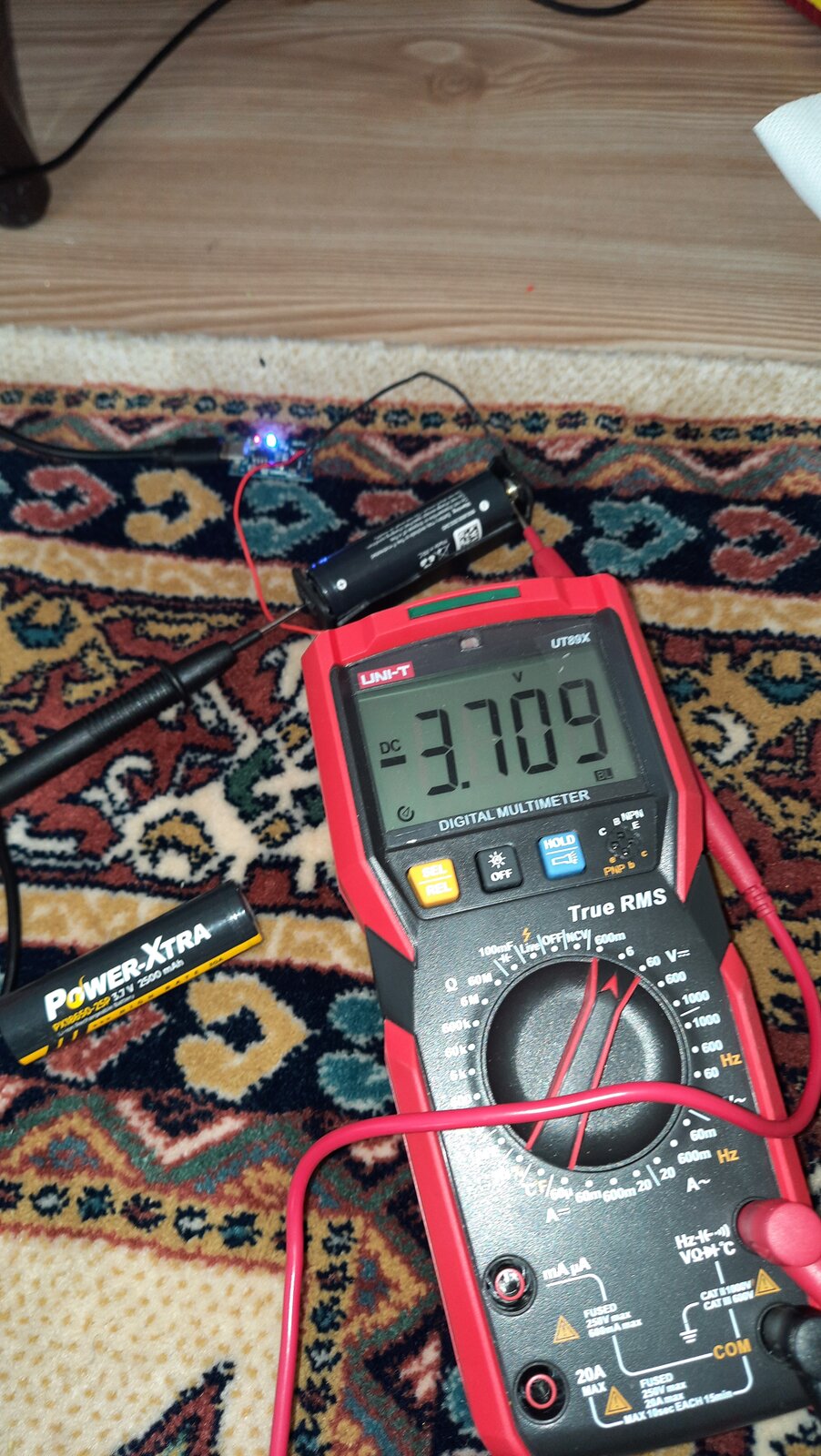

evet resimdede göründüğü gibi tp4056 modülü ilr power xtra 30a 2500mah 18650 pili şarj ederken 3.7 voltta mavi ışık yanıyor diğer tp4056 modüllerimdede aynı şekilde oluyor
Modulun şarj deşarj koruması varsa 4.20 volt'a kadar şarj etmeli ve 4.20 volt'ta şarjı kesmeli.
Henüz dolmamış diye anlıyorum. Modul üzerindeki ışıktan ziyade okunan gerilim takip edilerek yükselip yükselmediğine bakılabilir. Ayrıca multimetre araya girilerek kaç mA akım çektiği de takip edilebilir.
Pil boş hocam 3 kere falan kullandım şarj deiarj koruması olan modül ayrıca mavi ışık yandıktan sonra devam etmiyor yeni bir tp4056 aldım yine aynı sorun power xtra 2200 mah ta da aynı sorunu yaşadım
Uçak projesi için kullandığım pil performans baya düştü boş dediysemde ama yinede 3 volta kadar indirip öyle mi şarj etsem bilemedim
Bu pillerin bildiğim kadarıyla deşarj kesme gerilimi 2.60 volt'tur. Pil şarj tutmuyor olabilir. Belli bir akımın altında şarj oluyorsa modul dolduğunu sanıyor olabilir. O yüzden akımı ölçün dedim.
Modül çakma muhtemelen. Erken kesiyor.
modülü yakından görebilir miyiz? Daha net bir resimle. Birde modül ile pil arasındaki kabloyu daha iyi bir kablo ile değiştiriniz.
Bütün modüllerde oluyor
