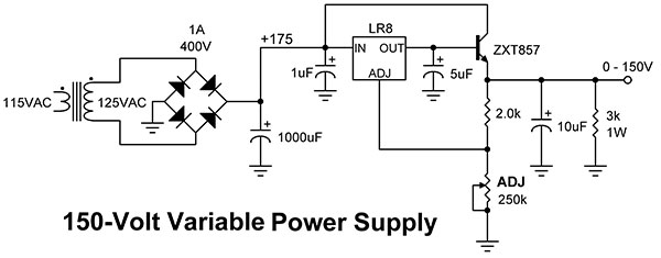

İyi günler. Elinde 220V AC Girişli / 180 V DC Çıkışlı devre şeması olan var mı. Akım 0,5 - 1 Amper arası olabilir.
bu devrenin girşini değiştirip 220VAC verirsen köprüyi 1N4007 takarsın girişteki 1000mf yerine 100mf 400V kondansatör takmalısın, çıkıştan 180v Dc alırsın 1 A gibi
LR8 ayarlı güç kaynağı kaynak
220 voltu dogrultunca 310 volt dc olacaktir.
Istenen gerilim 180 volt.
310 - 180 = 130 volt. 1 amper cekilse transistor uzerinde harcanacak guc 130 watt olacak.
Yani bi regulator soba gibi isinacak.
Bu ihtiyac zorunlu bir ihtiyac ise degerlendirmek lazim. Yoksa anahtarlamali bir guc kaynagi smps yapmak daha mantikli.

Bu devre gümler benden demesi. En güzeli forward topoloji smps

Merhaba. Bu voltajdaki DC çıkışı için çok özel regüle devre (şemalı) düşünmenize pek gerek yoktur, örneğin 650 VA’lık UPS’lerin kendi trafosu bu işinizi rahatça görecektir. Çünkü sarımlarında 180-220 volt sarım seçeneği her zaman zaten vardır ve max. çıkış (anma, net) gücü 360 watt olduğundan 360/180=2 amper çıkışı da max olarak zaten vardır. Yapacağınız böyle bir trafoyu hurdacılardan bozuk UPS 'lerden sağlam UPS trafosu olarak satın alıp, 220 volt sarım çıkışını bulup oradan 220 voltu verip 180 volt sarım çıkışından alacağınız AC’yi de basit bir regüleyle (redresörle) yani diyot-elektrolitik kondansatör-paralel dirençle doğrultup bu DC voltajın 1.414 kat yükselmemesi için de paralel bir direnci çıkıştaki + ve – uçlara bağlayıp öyle kullanmaktır.
Köprü diyot olarak 1.5-2 amperi taşıyan 4 adet 1N5403-1N5404 veya en az 2 amperi taşıyan bütün köprü diyotlar en az 400 voltluk, KBPC... köprü diyot serisi gibi, 450-500 watt 'lık PC PSU'larından sağlam olarak çıkarılanlar, vb. (220 volt Şebeke girişinden kullanılanları) olur. Elektrolitik kondansatör olarak örneğin PC PSU’larında kullanılan 2 adet ve seri bağlı olan 200 voltluk elektrolitik kondansatörlerin mF kapasitesinde olması yeterli, 450-500 watt'lık PC PSU’larının bozuklarından sağlam elektrolitik kondansatörleri arasından bunlar seçilip alınabilir veya 1 amper 1000 mF hesabıyla 400 volt 2200 mF elektrolitik kondansatör sıfır olarak bulunup/satın alınarak da kullanılabilir.
Direnç hesabı için ; 12 voltta 1.5 k bir paralel direnç bu voltaj stabilizasyonunda yeterli olduğundan hareket edilip, I=V/R I=12/1500 I=0.008 A olur. 180 volttaki paralel olarak çıkışta kullanılacak diren. R=V/I R= 180/0.008 R= 22500 ohm olur, yani 22-23 k ‘lık bir direnç 180 volt DC’deki stabilizasyon (sabit voltaj) için bu işinizi görür.
Köprü diyotlu basit regülenin devre şeması ;
şeklindedir. Bu devreye yukarıda sözü geçen bu elemanları (650 VA’lık UPS trafosuyla birlikte) uyguladığınızda 180 volt DC, 2 amper çıkışı sabit olarak alırsınız.
Not: Ancak UPS trafosuyla 220-180 volt AC sarımları ortak (bir oto trafosundaki gibi) olacağından şebeke izolasyonu (yalıtımı) 180 volt çıkışta bulunmayacaktır ve bu redresörün max. çıkış gücüyle (2 A gibi) sürekli beslenmesinde normalinden daha fazla ısınabilecektir. Bu olumsuzlukların olmaması için trafo sarımları yapılan yerlerde, 220>180 volt AC/AC trafoyu özel olarak ve ayni watt (VA) güçteki başka bir trafoda, birbirinden bağımsız sarımlar şeklinde yine 220>180 volt şeklinde sardırmanız, yukarıda adı geçen ayni elemanları kullanmanız bu sakıncaların olmaması için yeterlidir. Kolay gelsin.

Hocam öncelikle merhaba.
Bu kadar özenerek çizerek anlatim yaptığınız için size minnetarim. Çok teşekkür ederim ilginiz için. Ama tam olarak ne yapmam gerektiğini ben anlayamadım. Sizin anlatımından hiç şüphem yok ben anlayamadım kusura bakmayın.
Malzeme bulmaktan yana kesinlikle sıkıntı çekmem yukarıda anlattığiniz tüm parçaları bulabilirim. İşi özetleyen şekilde bir çizim paylaşmanız mümkün mü kağıda çizilmiş bir çizim bile atsaniz olur.
Ayrıca elimde 16A 360W 12vdc smps güç kaynagida mevcut. Bunu değerlendirerek bir çalışma yapabilirsen o şekilde de olabilir. Yani 12vdc yi yükseltip daha sonra pot ile ayarlanabilir şekilde de yapıp kullanabilir ama bu tamamen benim tahminim. Olabilirim derecesi nedir bilmiyorum.
Merhaba. Bu redresör için üstte gereken malzemeleri lehimleyip birleştirerek yapmanız yeterlidir. KBPC'de 2 AC giriş ucu ve +, - çıkış uçları çıkış olarak birbirlerine çaprazdır, köprü diyottan çapraz olarak 180 volt trafo sarımından uygun kesitli kabloyla gelen AC'yi girip + ve - 'yi yine çapraz olarak 4 adet kablo tutucular (pabuçlara bağlı uygun kesitli kablolarla veya bu pabuçları kullanmadan direk bu uçlara resimdeki gibi lehimleyerek) alacaksınız. Elinizdeki 12 volt SMPS'i bu amaçla kullanmak, inverter (UPS'lerin 180 voltluk sarım çıkışı gibi) de gerektireceğinden fazla enerji dönüşümü (DC>AC ; AC>DC kayıpları) nedeniyle çok mantıklı, çok verimli olamaz. Köprü diyodun + ve - uçlarına, bu elektrolitik kondandansatör + ve - işaretlere uygun paralel, elektrolitik kondansatördeki + ve - çıkışa direnç (22 k direncin + ve -' si yoktur) yine paralel lehimlenmiş olacaktır. Daha basit olarak besleme trafosu (400 watt) ve ona bağlı basit regüleli, 180 volt AC'lik tek sarımdan, tam dalga doğrultmalı bu redresör örneğindeki gibi yapın. Kolay gelsin.
Trafonun giriş kısmında VDC yazıyor sanırım. Köprü diyot olduğuna göre Vac olması gerekmez mi dogrultmayida köprü diyot üzerinde yapacağız. Yanlışım varsa düzeltin lutfen
Ayrıca cikistaki 180 VDC gerilimi nasıl ayarlı yaparım 0-180 VDC olarak kullanıp gerektiği zaman 20-30-40.... Olarak kullanmak için?
Merhaba. KBPC3510 köprü diyotunda yazılı olan işaretleri tam olarak kastediyorsanız eğer, 4 çıkış ucuna 4 ayrı işaret konulmamış, 2 uçtan birisine AC konulmuş, karşı çaprazı da böylece diğer AC ucu oluyor, diğer yanındaki uca + konulunca diğer karşı çapraz ucu - (yazmayan) olmuş oluyor. Besleme trafolarında VDC olarak bir giriş bilgisi yazılı olmaz, örneğin 0-110-220 giriş, 0-180 , 0-90-180, 0-12-18-24-30-38-42-45-48 volt çıkışı gibi bu ara sarımlarda, bu ara sarımların tam üzerine gelecek şekliyle bu değerler genellikle yazılı olur.
Bu redresörü 0-180 volt DC aralığında ayarlı yapabilmek için ya ara çıkış kademeleri (istene voltlardaki ara sargıları) olan bir besleme trafosu (0-20-30-44-50- .......-180 volt çıkışlı gibisini) bularak ayni redresörden çıkıştaki direnç değerini bunlara göre değiştirerek uygulamanız veya 2. mesajda verilen LR8 ile 180 volt DC çıkışından bu adj. regüle entegresine bağlayıp uygulamanız gerekecektir. Ancak yüksek voltaj girişli bu regüle entegresi 20 mA, 1.20-438 volt DC aralığında akımı resimdeki uygun elemanlarla birlikte çıkışında ayarlı olarak veriyor. Daha fazla amper değeri veren, bu ayarlı DC çıkışı için, bu istenen çıkış değerlerinde yüksek volt DC girişli, adjustable, regüle entegrelerinin netten mevcut olup olmadıkları hakkında ayrı bir araştırmayı yapmanız lazımdır. Kolay gelsin.
