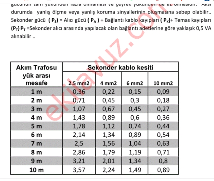

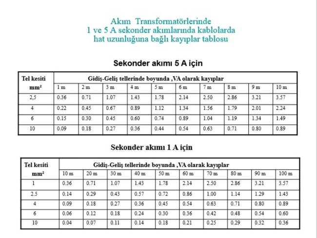

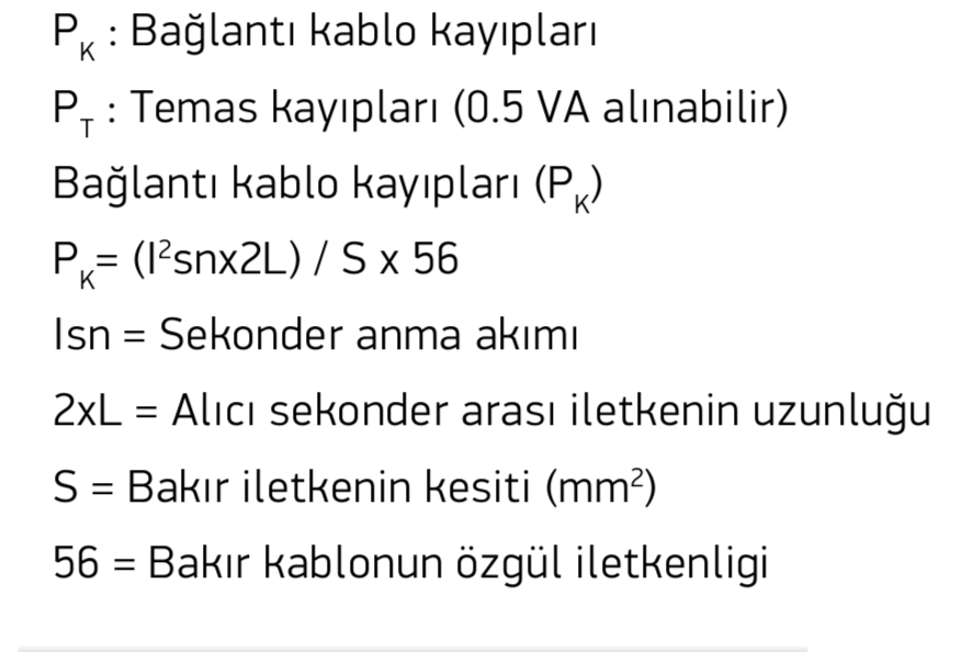

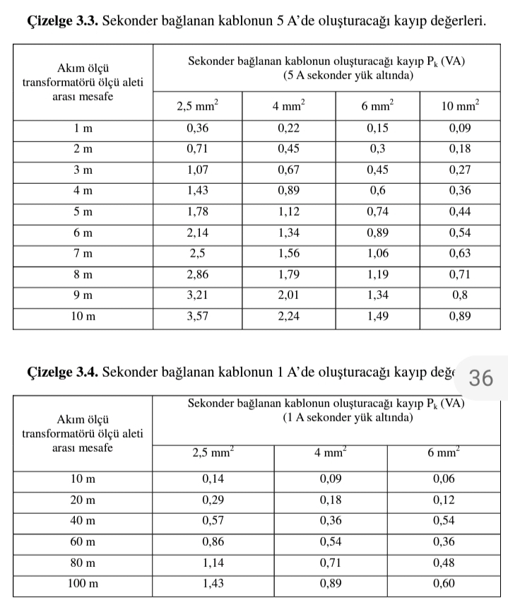

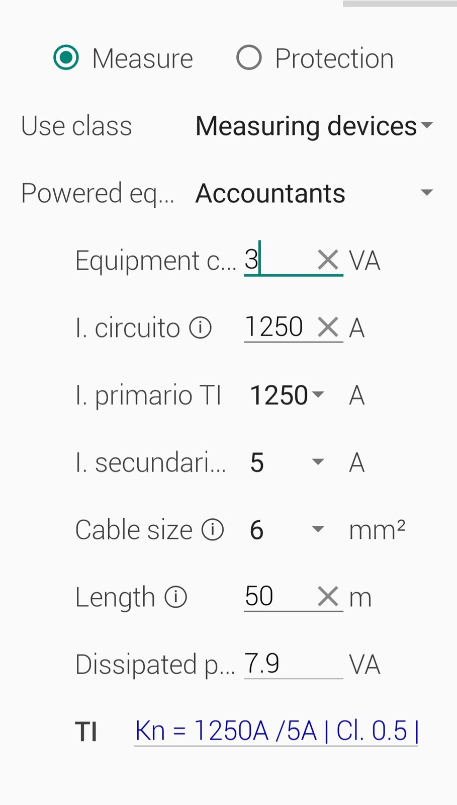

1250/5A 10va 3 adet akımtraolarını reaktif röle yanından söküp ana trafonun çıkışındaki kompakt şalter çıkışına takacağım mesafe 50mt kablo kesiti ?
5 Haz 2024
2
49
1250/5A 10va 3 adet akımtraolarını reaktif röle yanından söküp ana trafonun çıkışındaki kompakt şalter çıkışına takacağım mesafe 50mt kablo kullanacağım 6 adet kablo
kesiti kaç olmalı
Bilgi.1250 / 1 yapmak daha uygun.

akım trafolarında kullanılan kablo kesiti en az 2.5 mm2 olmalı panonun içinde 1 metre olsa bile 2.5 tan az olmamalı . 100 metreye kadar 2.5 kullanabilirsin sıkıntı olmaz ama istersen 4 mm2 de yapabilirsin konu geçmişte biri okur diye yazıyorum . akım trafoları bağlantıları point to point (noktadan noktaya ) yani arada kelmens vs olmamamalı. ve mutlaka konektörlerle bağlanmalı hatta ve hatta çatal olan değilde küçük halka olanlarla bağlanmalı .. çoğu insan bu konuyu es geçiyor ama çok önemli bir konu bu .. illa arada ekleme yapmak gerekiyor ise ve özel ölçü ayırmalı sağlam vidalı klemensler kullanılmalıdır .. bu nedenle
toprağı ortak çekmek değilde her trafonun 2 ucunuda çekmek daha sağlıklıdır .. genel uygulama 2 addet 3 x2.5 çekilmesinden oluşur kablonun biri k biri L diye kodlanır ve rengi rengine trafoya bağlandığı zaman hangi trafo hangi fazda karışıklığıda ortdan kalkar ... yani 2 kahve 2 gri 2 siyah kablo olur .
