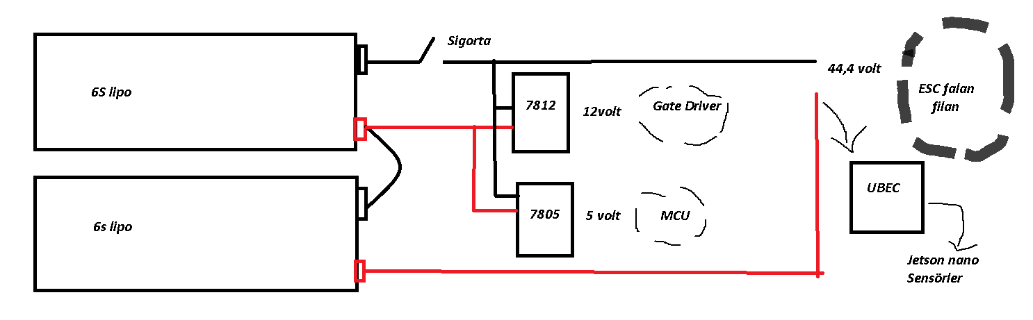

Merhaba, 44,4 volt olan giriş voltajını 12 volt ve 5 volt olarak almak istiyorum. Giriş gerilimi yüksek lm7812 gibi entegreler var mı? Yoksa buck converter mı yapmam lazım? Max 1 amper güç çekeceğim.
LM317HV ile iki adet gerilim bölücü direnç ile istediğiniz voltajı alabilirsiniz.
Çok iyi soğutmanız gerekiyor.
O zaman mecbur buck converter tasarlamak gerekiyor.
Aslında 44.4 voltu 2 tane seri lipo pilden alıyorum. Bu şekilde yapsam sorun olur mu? MCU olarak stm32f103 kullanıyorum gate driver ise ir2101.
