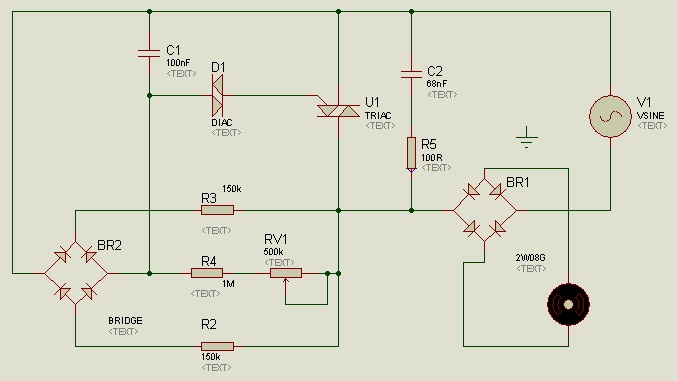

Arkadaşlar çinden 110v dc motor sürücü istedim gele gele şemasını ekledigim devre geldi.(Halbuki ben pwm kontrollu swiching teknoloji ile çalışan bir devre bekliyordum.)
Motora baglayınca sonuç güzel,herhangibir sorun yok ve çalıştı.
Kafama takılan BR2 diye gösterilen köprü diyotun bu devrede fonksiyonu ne?
Çalışma mantıgını anlayan arkadaşlardan açıklamalarını rica ederim.

Cogu triacin I ve III quadrant davranislari farkli. Bu da demektir ki kopru diyod olmayan tetiklemeli devrelerde + ve - alternanslarda tetikleme acilari farkli olacak.
R2 ve R3 farkli degerde kullanilarak bu farklilik kismen giderilebilir. Semada bu da yapilmamis ayni degerde kullanilmis. Dolayisi ile Br2 yi kaldirip atsaniz da olur gibi gorunuyor. R4 ve pot ikilisine paralel 150K baglamaniz yeterli.
Kopru diyoda gerek yok 2 diyod la da yapilabilir.
