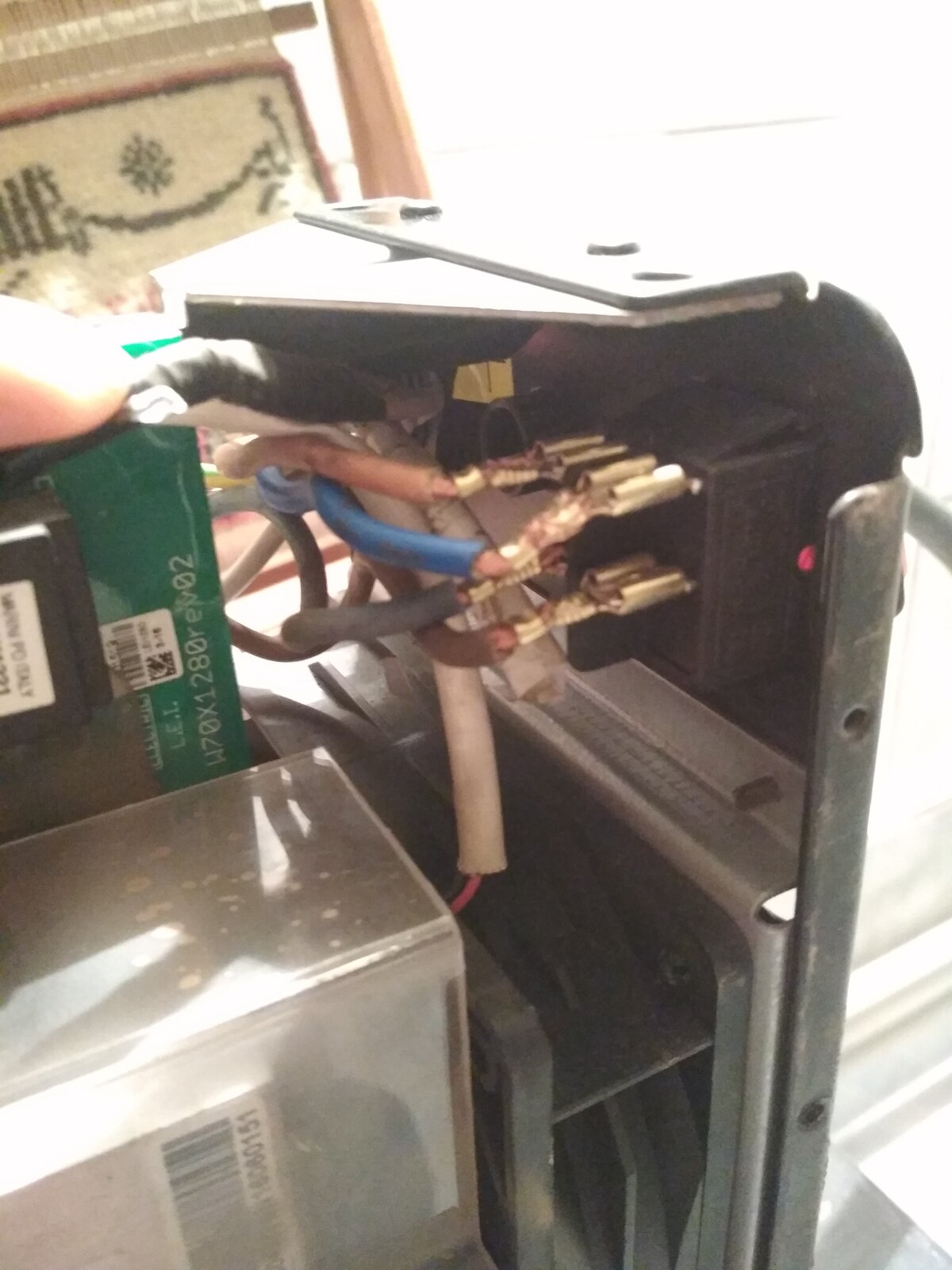

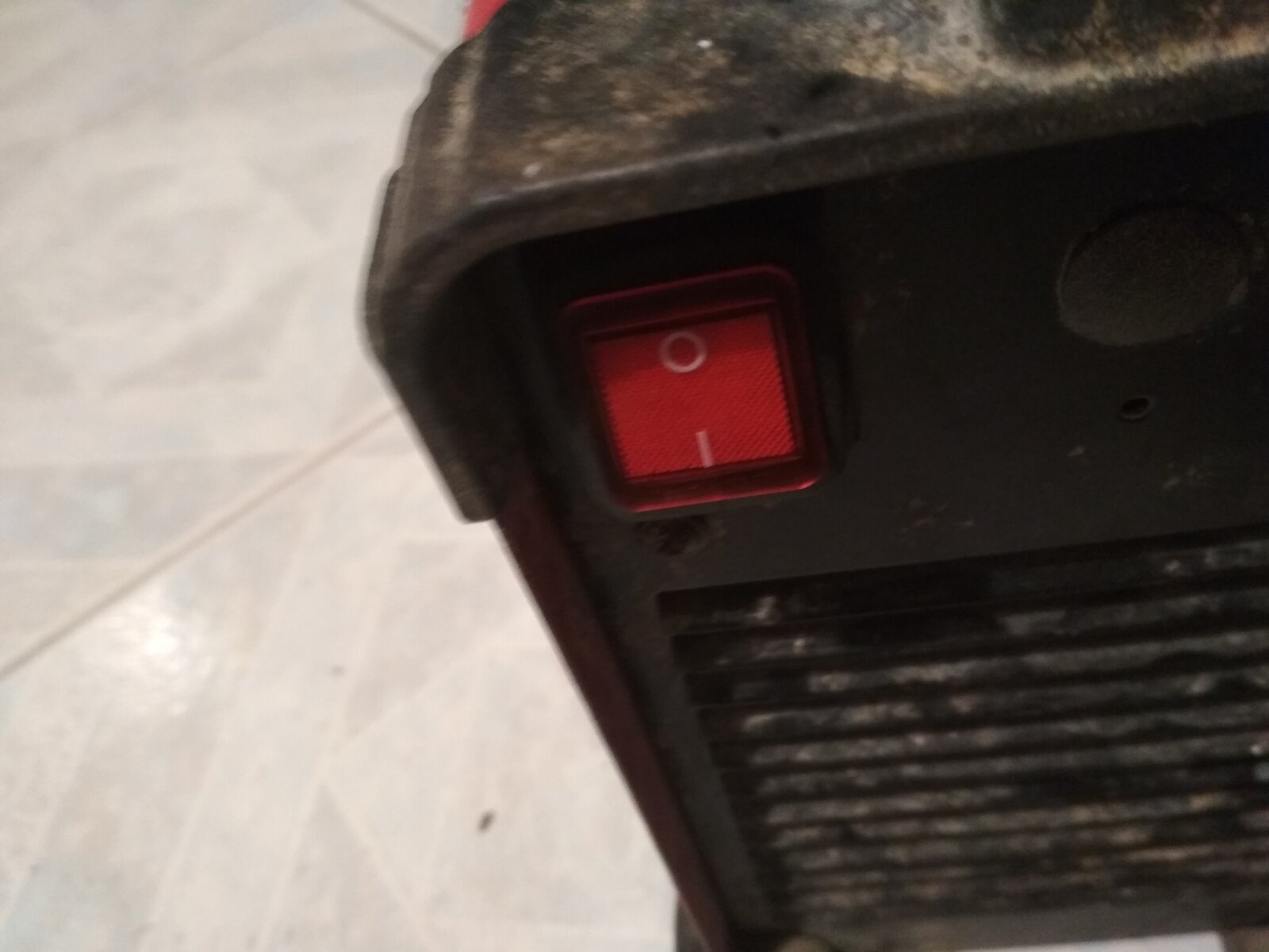

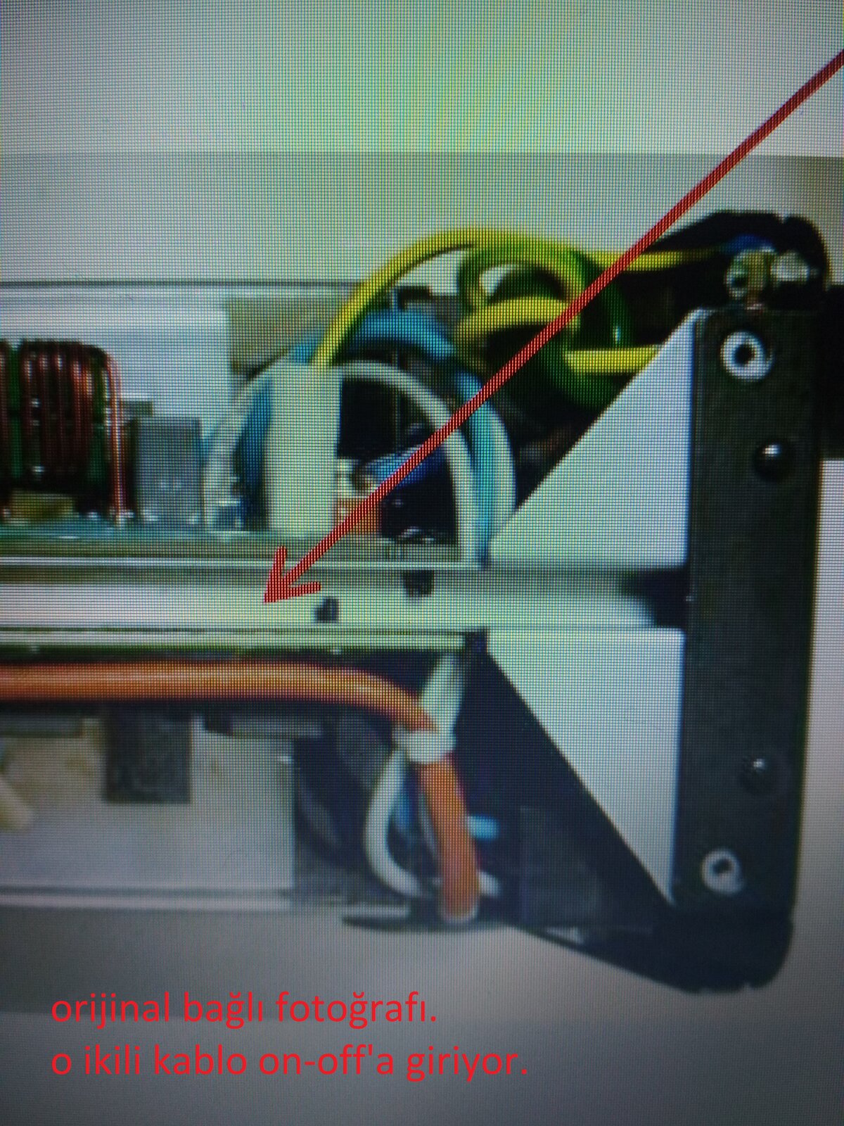

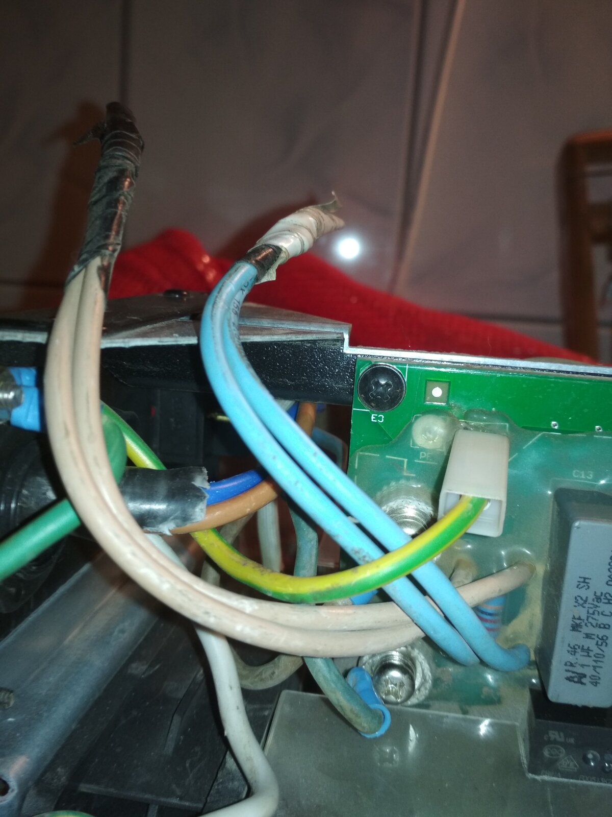

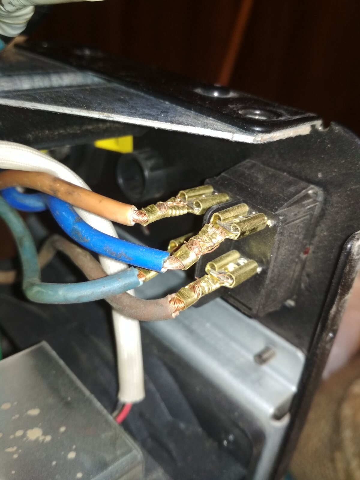

Tavsiyeleriniz için çok teşekkürler. Kusura bakmayın zahmet verdim. İlk makineyi eledim. Birkaç gündür Magmaweld ve Lincoln'a yönelmiştim. Açıkçası Magmaweldi de almak üzereydim. Fakat Lincoln'ün satıcısı ile olan pazarlığımız tatlıya bağlanınca, Magmaweld'in neredeyse yarı fiyatına Lincoln'ü aldım. Şimdi şöyle bir durum var. Yeni konu mu açsam buradan mı devam etsem bilemiyorum. Herkes görür de bir tavsiyede bulunursa iyi olur. Sahibinde Lincoln'un on-off düğmesi eridiği için bobinajcıya orijinali olmayan yeni bir on-off düğmesi taktırmış. Çalışmasında sorun yok. Fakat ben biraz pimpirikli olduğumdan orayı orijinaline ya da daha sağlam bir şartel takarak daha iyiye çevirebilir miyim diye soracaktım.

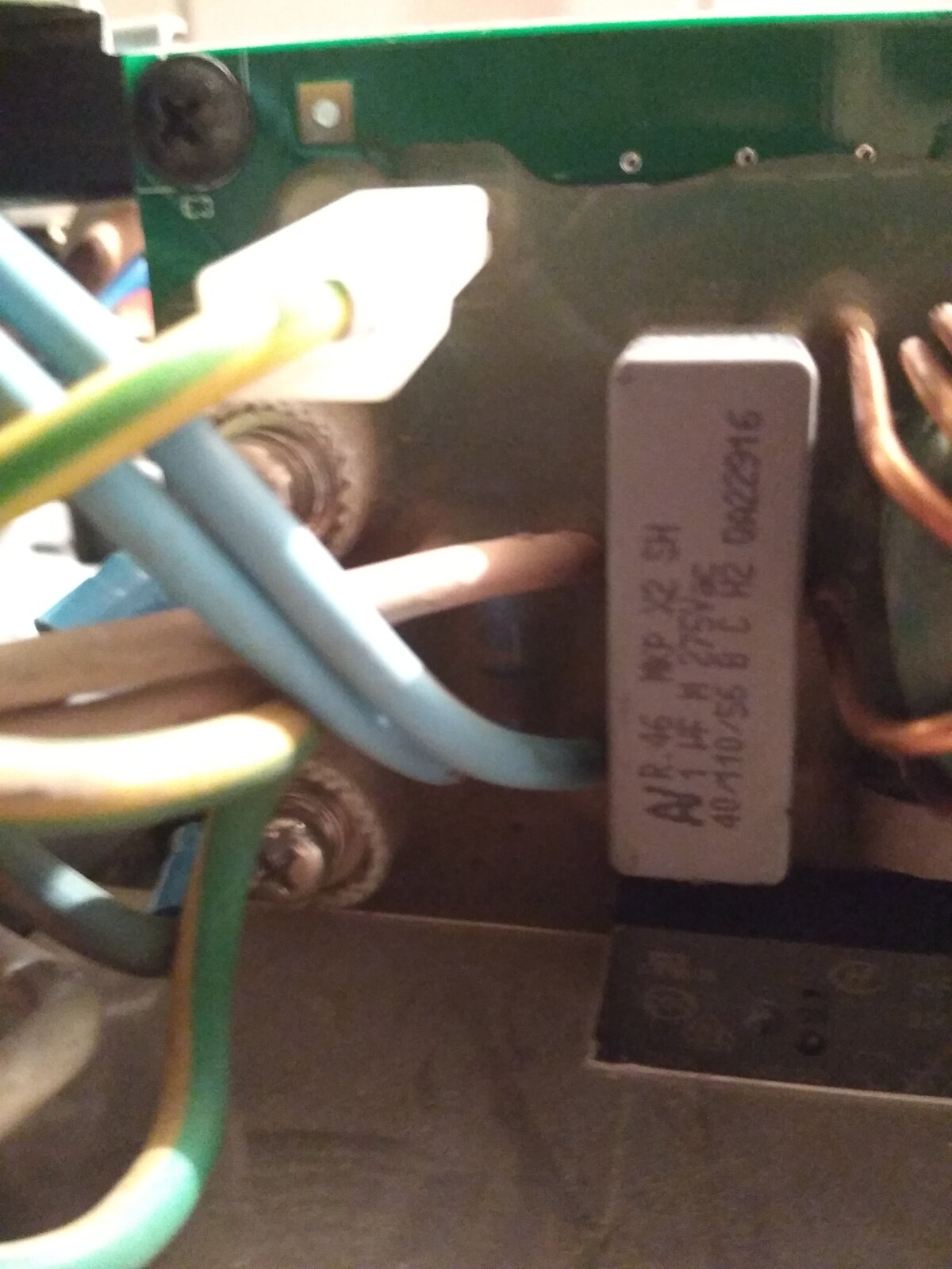

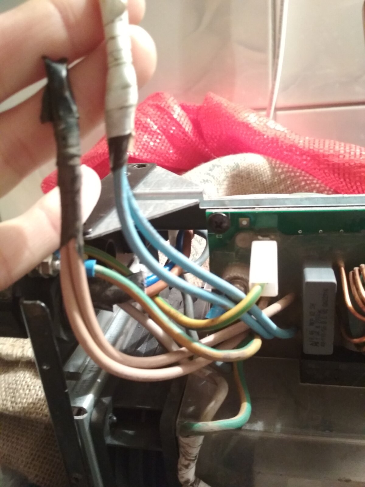

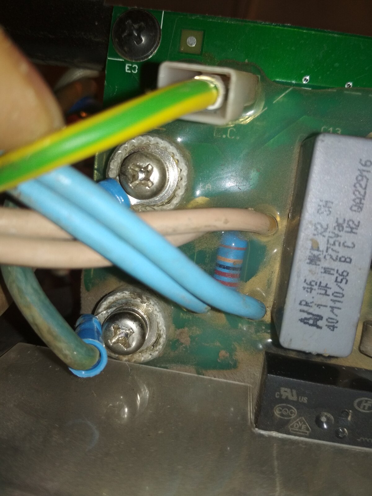

Anladığım kadarıyla, normalde direkt fişten gelen 220 V girişi, kaynak makinesinin kartının üzerindeki o iki adet civataya bağlıymış. Bobinajcının boşa çıkardığı; o ikili kalın kahverengi ve mavi kablo ise on-off düğmesine bağlıymış. Yani orijinalinde 220V önce karta girip, karttan on-off 'a gidiyorken, şimdi 220V direkt fişten on-off 'a gidiyor. On-off 'dan da o iki civatalı yere giriş yapıyor.
1- Bu bağlantı şekli, cihazın PFC vs gibi herhangi bir özelliğini devre dışı bırakmış olabilir mi?
2- Bu bağlantı şekliyle kullanımın, makineye herhangi bir zararı olur mu?
3- Daha kaliteli bir on-off şartel alarak, orijinalde nasıl bağlıysa, o şekilde tekrar bağlamamı önerir misiniz?

bak o anahtar yada şalter direkt bağlasan da çalışır, çünkü yenisini takanlar asla uygun amperde anahtar bulamazlar. (tecrübe ile sabit) parayı ödemişsin, gittiği yere kadar kullanacaksın, bizim eskilerin bir lafı vardır; eski dikme iplik yabana, ihtiyar s*kme tohum yabana derlerdi.

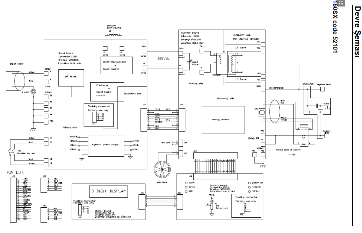

Ustam makinenin içi tertemiz. Kart vs hiçbir yere ellenmemiş. Boşa çıkardıkları o 4lü kablolar da sapasağlam duruyor. (Anahtarı nasıl bağladıklarını görüyorsunuz, makaron dahi takmamışlar pinlerin arkaları çıplak). Makine zaten böyle de çalışıyor. Devre şemasını da resimlerde ekledim. Video da koydum. Bu bağlantı şekliyle iptal olmuş bir özellik var mıdır? Anahtar veya şalteri uygun amper olarak kendim arayıp bulsam ve orijinali gibi bağlasam daha iyi olmaz mı?
25 amper anahtar zor bulursun, makaronları sen geçir veya bantla, ac girişin önemi yok nasıl bağlarsan bağla. sıkıntı yok çalıştır gitsin. orjinal olsa da çalışır olmasa da bağlantın sağlam olsun yeter, gevşek olup ark yapmasın yoksa anahtar yine yanar.

Üstad şu linkteki anahtarı alıp uydursam nasıl olur? Bu makinenin 270amperliklerinde bu tip anahtarlar kullanılmış. (Çalışma konusunda dediğiniz gibi zaten çalışıyor. Fakat benim merak ettiğim şu; bu 220v karta girdiğinde, bir takım yollardan ve komponentlerden geçtikten sonra anahtara geliyor, değil mi? Yani o arada, mesela filtreleme gibi bir şey yapıyor. Anahtara ondan sonra giriyor. Ben de istedim ki o aradaki işlemi iptal etmeyeyim)
İlgili anahtar alttaki linkte eklidir;

paranoya yapma kardeş, bak şemaya emi filtre var en fazla onu iptal etmişlerdir. kaynak makinesi bu her durumda çalışır. magmaweldde de var emi filtre, bozulur genelde yanar gider iptal edersin direkt bağlarsın yine çalışır. sen makineyi düzgün kullan yeter.
