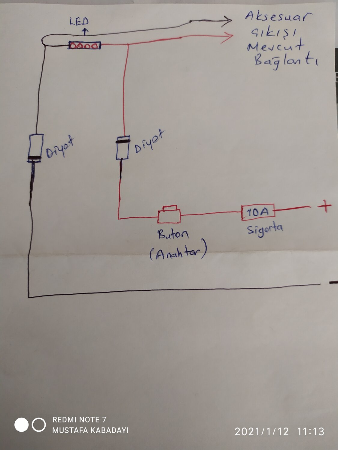

Ustam yapmak isterseniz şema bu şekilde.
Ben kendi aracıma bu bağlantı mantığı ile çalışan devreler yaptım.
Diyotun amperi biraz yüksek olsun sorun yok.
Yinede karar sizin.
    93.2 KB · Görüntüleme: 125
Yinede karar sizin.
Dostum cok iyi anladim dedigini ama yazdigim gibi.. araci kapadigimda anahtar aksesuar cikisindan guc almaz durumdaysa tum isiklar sonmeyecekmi? Bence sonecek.
Araci kapasam bile, kaoilari actigimda aksesuara guc geldigini anlayip roleynin kaynagi aksesuar cikisina cevirmesi icab ediyor.
Şimdi ustam resimdeki bağlantıyı yaparsanız hiç bir şekilde ışıkların sönme durumu yok.
Yeni koyacağınız anahtar açık ise yeni hat üzerinden yanar ışıklar.
Anahtar kapalı olursa mevcut dimmerli sistemden yanar.
