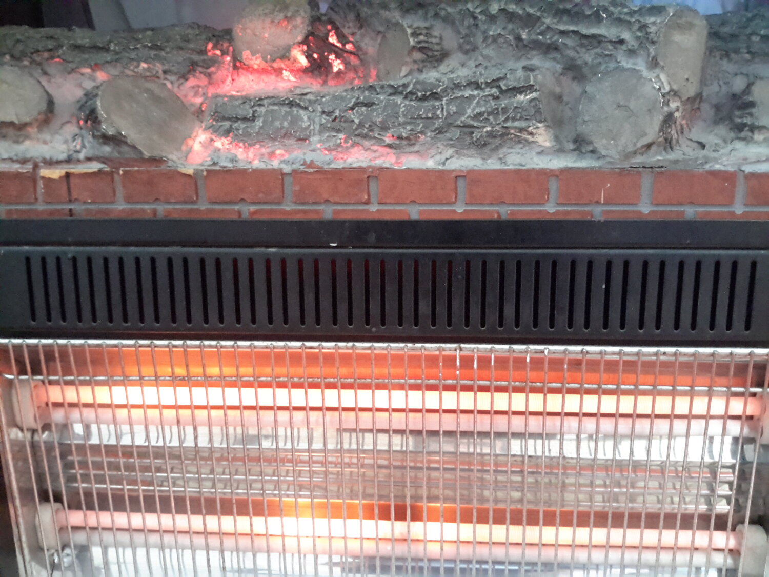

Arkadaşlar herkese selam, hemen konuya gireyim;;
Şöminenin 4 adet quartz çubuğu var ve anahtarı ise 3 düğmeli
1. Düğme fan
2. Düğme 2 adet ısıtıcı çubuğu açıyor
3. Düğme diğer 2 adet ısıtıcı çubuğu açıyor

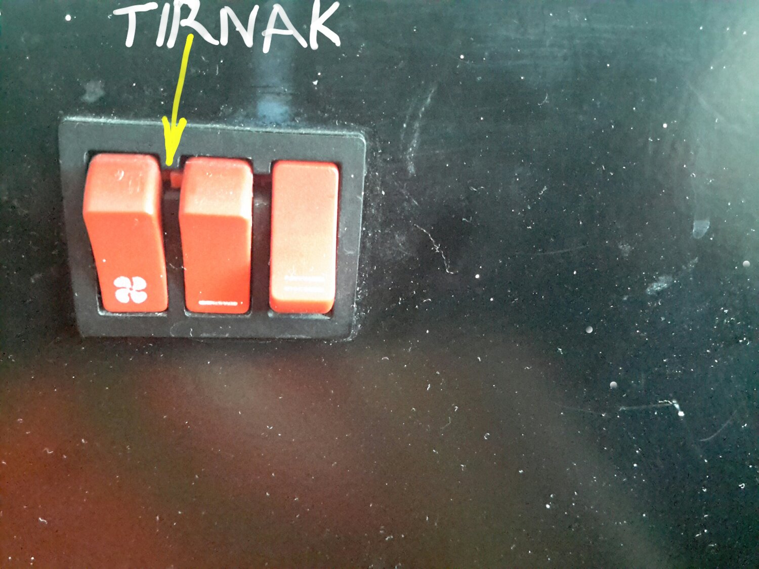

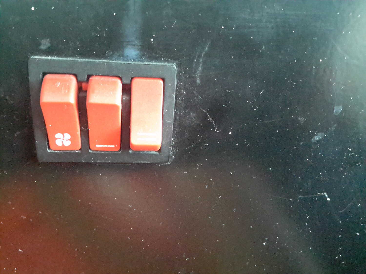

Örneğin ben sadece 3. düğmenin kontrol ettiği çubukları açmak istiyorum fakat sorun şu ki sadece 3. dügmeye bastığımda diğer 1. ve 2. düğmede aynı anda hareket ediyor ve tüm çubuklar ve fan açılıyor.
Yani düğmeler birbirinden bağımsız değil.
3. düğmeye bastığımda tüm düğmeler aynı anda hareket edip açılırken ardından 1. Düğmeye bastığımda tüm düğmeler aynı şekilde kapanıyor.
3. düğmeye bastığımda 2. düğmeninde aynı anda hareket etmesine neden olan tırnağı kessem sizce sadece 3. düğmenin kumanda ettiği 2 adet ısıtıcı çubuk sorunsuz açılırmı?
Bir diğer problem ise 4 cubuğun hepsini aynı anda çalıştırdığımda kablosu fazla ısınıp fişi eritiyor.Bunun bir püf noktası,pratik bir çözümü var mıdır?

Fan calismaz ise icerde bulunan rezistans 3 nolu anahtar açıkladığında devreye giriyor ise buyuk sikinti. Rezistans asiri isinip yanacaktir.
Zaten bu sekilde once fqn ve sonra isiticilarin devreye girmesi yada 1 nolu dugmeyi kapattiginizda komple durmasinin nedeni emniyettir.
en kolayı 2 anahtar daha ekleyip bagımsız olarak 4 rezistansa kumanda etmek.
