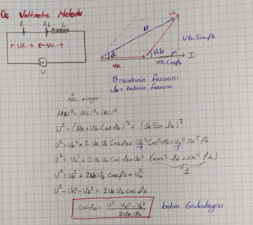

Merhaba arkadaşlar, ben elektrik bölümü 1.sınıf öğrencisiyim ve Alternatif Akım Devre Analizi dersi için ödev olarak Üç voltmetre metodu ve bunun hakkında 3 soru hazırlamam istendi fakat internette ne kadar bakarsam bakayım düzgün bi açıklama bulamadım bunun hakkında yardımcı olabilecek var mı ? şimdiden teşekkürler.
Konuya kesin bir yanıt veremesemde belirtin sorunda eksiklik olanilecegin kanaatin deyim 3 fazlı voltmetre olabilirmi aradın
Verilen bu ödev " üç voltmetre metodu ile güç katsayısının ölçülmesi " olmasın.
Araştırma önemli.
KONUYU BULDUM FAKAT 3 TANE SORU HAZIRLAMAM GEREKİYOR YARDIMCI OLABİLECEK VAR MI ?
