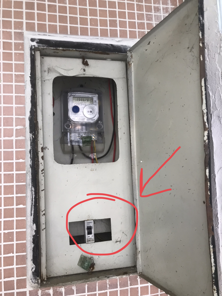

Selam. 2 gündür evin içindeki sigortalar değil kapının dışındaki sayacın yanındaki sigorta atıyor. Sebebi neden ?
Fena yağmur yağdı onla alakası var mı ama dün yağmıyordu ama yine attı. Bu arada sayacın yanındaki sigorta nedir ? Evin içindeki sigorta olsa fazla yüklenme yüzünden derdim ama bu sigortanın atması ilginç geldi. Ondan size sorayım dedim arkadaşlar
Sebebi neden ?
siğorta panosunu fotosunu yayınlayın ve atanı belirtin .
Sayacınızın kartında problem olabilir ! sayacın yanındaki sigorta sayaç giriş sigortasıdır. Su girmesi olayına dikkat edin !
Atan kaçak akım rölesimi onu da kontrol edin.

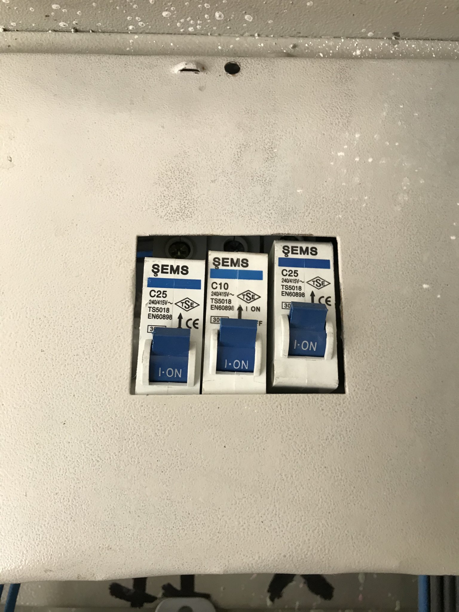

Buyur üstad
Atan, sigortamı kaçak akımmı ?
Hocam resmini attım şimdi daha iyi anlaşılsın diye
sayaç öncesi daire ana siğortası !!!
kapak açık kalmış ise panoya su girmesi ile siğorta özeliğini yitirmiş olabilir .
ne kapaklar gördüm , kapak açık veya kapak yok tabiki su alması konumu da önemli
sayaç panosu siğortanın fotodaki atan siğortanın değeri amperi kaç ? veya net fotosu ( daha iyi olur net çekim )
diğer daire içi siğorta kutusu tüm siğortalarınızın değerleri amperleri veya fotosu ( daha iyi olur net çekim )
daire içi diğer ( siğorta kutusu ) siğortalardan atan oldu mu ?
yüksek amper ( ısıtıcı ) gibi atma anında kullanım varmıydı ?
Dairenin içindeki tüm sigortaları kapatın. sayacın altındaki sıemens sigortayı kaldırın o zamanda atarsa dairedeki sigortalara giden fazı boşa çıkarıp birde öyle deneyin tekrar atarsa kolon hattınızda kısa devre var demektir. Binada kolon hattı şafttan geçiyorsa enerjiyi kesip şaftı kontrol ediniz. Fare kabloları kemirmiş olabilir.

O dediğim sigortanın fotoğrafı bu üstad
İçerdeki sigortalar atmadı üstad onlarda sorun yok.
Kullanıöm olarakta ilk gün attığında bayağı uzun bir süre çamaşır makinesi çalışıyordu.
Ertesi gün attığında ise hiçbirşey çalışmıyordu ama o günde çok yağmur yağıyordu.

Yapı apartman değil müstakil bir ev. Ondan büyük ihtimal toprak altından gelmiştir sayaca kadar besleme kablosu. Hemde sigorta sık atmıyor. Günde 1 kez atıyor. İlk gün uzun süre çamaşır makinesi çalıştı attı ve kaldırdıktan sonra çalıştı. Ertesi günde anormal bir yağmur vardı. Yine attı.
1) Sayaç panosuna fare falan girip kablo izolasyonunu kemirmiş olabilir. Kablo izolasyon problemi olabilir.
2) Sayaç panosuna su girmiş olabilir.
3) Sigorta arızalanmış olabilir.
Mühürlü bölme olduğu için dağıtım şirketine bilgi vermeden açmaya kalkışmayın. Bilgi verip öyle müdahale edin yada ettirin.
